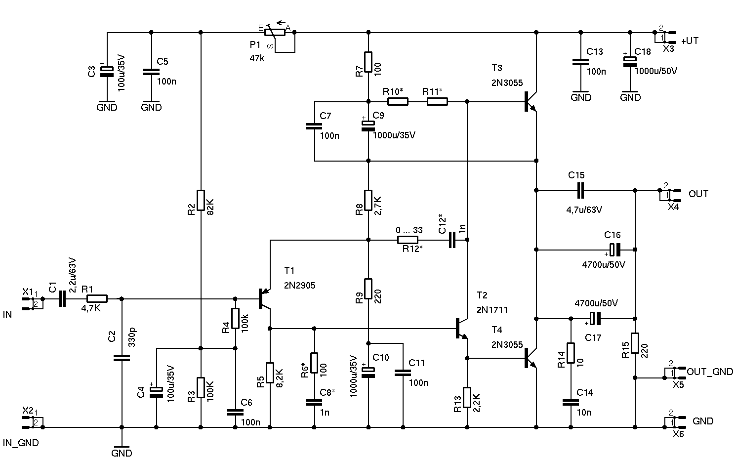

A vég egy JLH a mellékelt kapcsolásban, igazából egy barátomnak épült sztereóba és biztonságból 3 panelt martam, 1 megmaradt és szó szerint amit találtam abból dobáltam össze. Van nálam kölcsön egy PocketPod multi és olyan jól szól ezzel , hogy gondoltam JCM800-at érdemelne. A JCM kimenetén már megvan a fesz, de igen , a vég leterheli....Ha nem szükséges nem akarok még egy közbenső fokozatot, igy is sok a zaj és nem toom honnan. Ennek megszüntetése lenne a következő lépés. ?
Dobj egy képet az előfokozatról! A végfokozat az nem ágyúval verébre kicsit? Minek kellett ez a jó minőségű A osztályú egy ilyen előfokozatnak? A bemeneti ellenállása ennek bizony 100k körül van, az már beterheli kicsit az előfokozatot, de még így sem lehet olyan gáz. Igazából szerintem ennek elégnek kell lennie, egy jó ládán már falat lehet ezzel bontani. Én is hibridet építek most, most tervezem a sasszit, kicsit a mechanika nem az erős oldalam, de nálam egy LM3886 szolgálja ki a hangszórót, pár W teljesítménnyel, egy V30assal töltött 4X12-n nem lehet megmaradni mellette. Küldj majd egy képet, hogy néz ki az elő, és milyen jellegű a zaj, mikor jön elő stbstb, biztos lehet rajta segíteni, az előző fejemben a jcm800 moddolva, plussz még egy kapcsolható boost és nem volt túl nagy zaj úgy sem, mindenre van megoldás. ![]() Zsolti

![]() Biztosan jobb a tda-val, de én nem szeretem a tda-kat, ez megbízható, olcsó, jó. ![]() A koncepcióm meg az, hogy a vég már ne színezzen semmit, az legyen olyan steril, amilyen csak lehet. Az FDD-t leszámítva. Az kell, hogy lebegjen a gatyaszár a mélytől Lehet, hog nem vagyok normális, de jó együttállás az elő és a vég között. Jól szól..Zsolti
