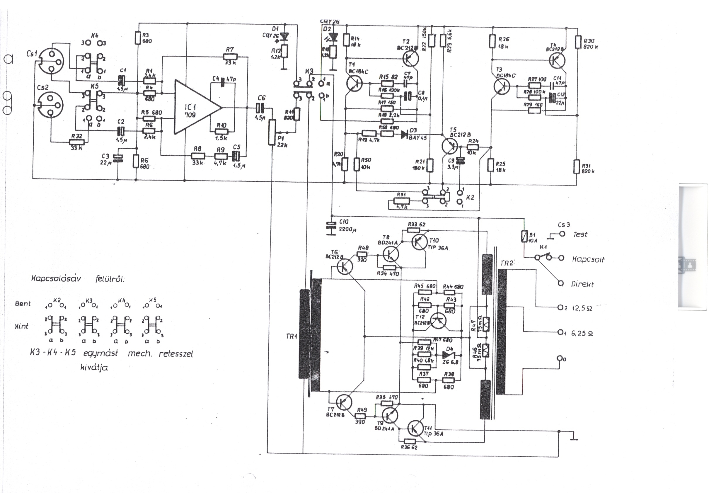

A szirénában nem tekercs van,hanem egy trafó. Összesen nyolc kivezetéssel. (Persze tekercs is van benne,de ez konkrétan az a tekercs ami valójában trafó) Gyárilag 50W-ot tud,és két hangú. plusz egy "kibeszélő" üzemmód,és egy "magnó" kimenet (ezért van rajta 4 gomb.) (alkatrészek : UA709 (műv.er. IC), 2xBD250,2xBD241,pár BC212,182 stb.) Az én nagy gondom az hogy hiába kötök rá mikrofont,hang nem igazán akar kijönni a másik végén. A másik az hogy szeretnék két tölcsért rákötni,de ötletem sincs hogy melyik két kivezetésre kell kapcsolni. Ha az ismerősödnek netán 2 tölcsérrel megy a sziréna akkor megkérdezhetnéd tőle hogy mit hova kell kötni. Esetleg nincs hozzá valami leírása??

Sziasztok! Itt van a press7512 rajza :applause

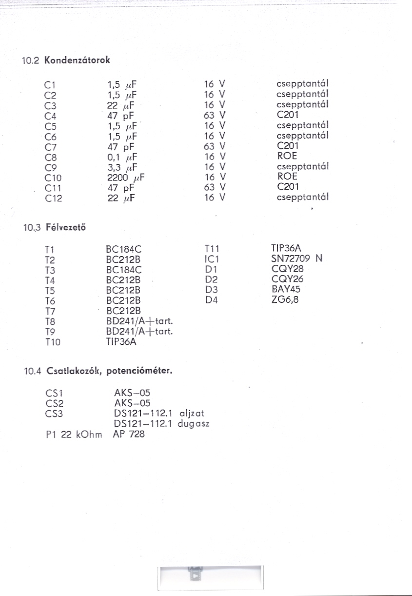

(alkatrészek is , ha kell)
Húúúú! Szuper! Hálás köszönet!
(A világért se szeretnék hálátlannak tűnni, de nem lehetne egy kicsit nagyobb felbontással? Nem bírom kiolvasni az alkatrész-értékeket... )
szia!, csütörtökön ujra scennelem , kicsit nagyobb felbontással, most elsőre kicsivel kezdtem, nem tudtam hogy mekkora file- t tudok feltölteni. meg van az alkatrész lista is. egy hiba , hogy a trafóról semmki infó,

és várunk türelemmel addig is! Az alkatrész-lista szuper!

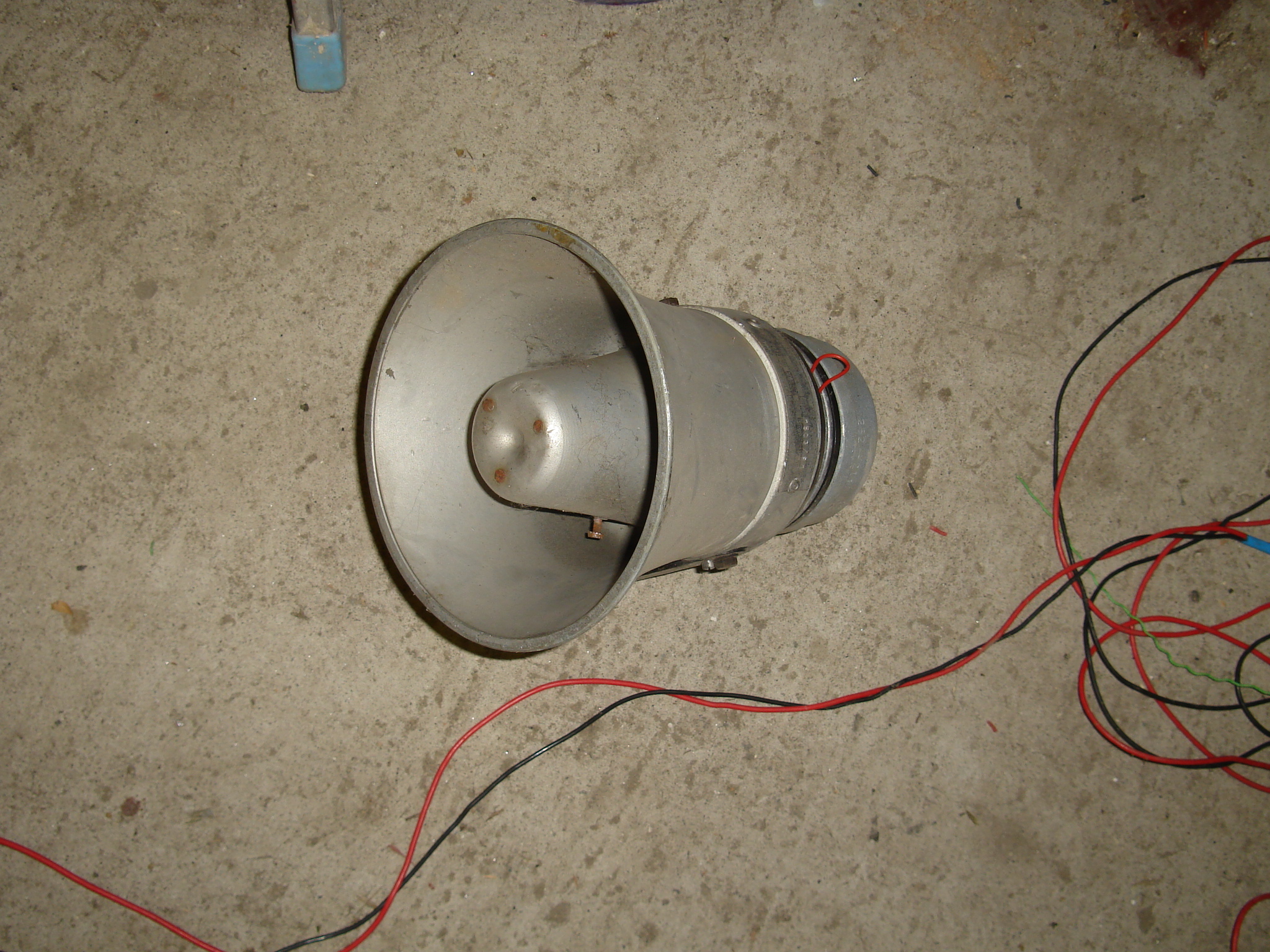

Heló csináltam képet róla íme 2: az 1ik a tölcsér másik az adatlapja ez a hozzávaló tölcsér ez is elektris
sajna szirénát már nem nem intézett nekem a sors így nem tok mit kezdeni vele

itt vannak az alkatrészek meg a rajz nagyobb felbontásban. Talán valaki a trafókról is tud többet. Nekem ennyi van a doksiban. Az Elektris gyártotta(1701 Bp,Török u 6,Forgalmazta: Elektroimpex) |
