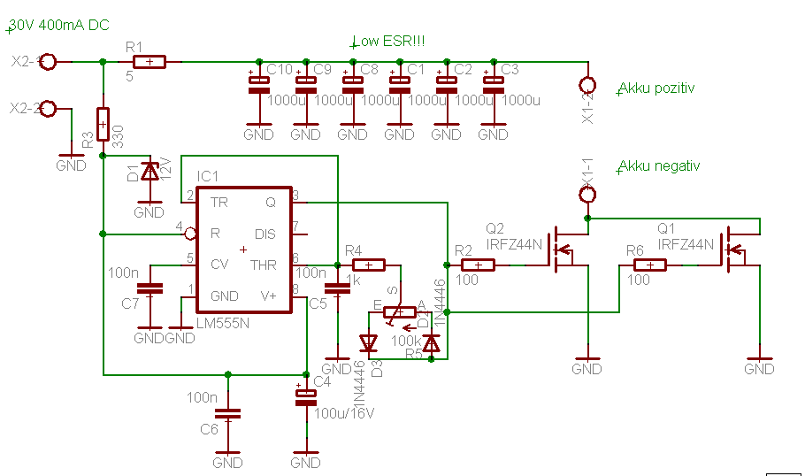

Hallottam olyan szulfátmentesítési eljárásról, ami nem ilyen egyszeri nagy impulzussal működik (10-15 másodpercenként rásül az akkura egy 30-40V-ra töltött kondi), mint ami itt a topikban is fel van vázolva, hanem sok "kicsivel". Állítólag a gyári (jó drága) töltők, kb 20 percenként beiktatnak 25-30V-os kHz-MHz frekvenciájú négyszög impulzusokat 50% kitöltéssel, mely már nem emlékszem pontosan, de vagy 1 vagy 10mp-ig tart. A rövid impulzusos nem tudom meg bírja-e emelni az akku feszültségét, de a másik biztosan 16-18V környékén tartja a kezelés alatt. Csak hát az első szinte folyamatos működésűnek tekinthető, míg a másik majdnem félóránként működik egy ehhez mérten nagyon rövid ideig. Persze nem kell nekem, hogy egy nap alatt végezzen, csak van-e egyáltalán hatása? Vajon melyik eljárás lehet hatékonyabb?
Tab120L oldalán van egy az akku aktivátorhoz hasonló kapcsolás, csak külső táppal, nagy kondi pack-al, nagy teljesítménnyel. Az akku regenerálásról azt írják, hogy a töltőimpulzusok közt ki is kell sütni kicsit az akkut, ebben az nincs benne... Tab120L akku regeneráló Üdv Inhouse

Köszi a képeket!
Hú, nem durva az a 6000uF? Itt a topikban lévő csak egy 330µF-osat használ, és azzal is ki tud alakulni jó néhányszor 10A.
Az a kis aktivátor egy megelőző eszköz. Ez pedig egy durvább utólagos szulfátlanító.
Nem építettem meg, nem tudom, hogyan viselkedik... Az 5ohmon a kisütés után még folyhat azért kb. 3,5A... Inkább a kondik feszültségétől függően kellene indítani és leállítani a kisütést... Üdv Inhouse |
