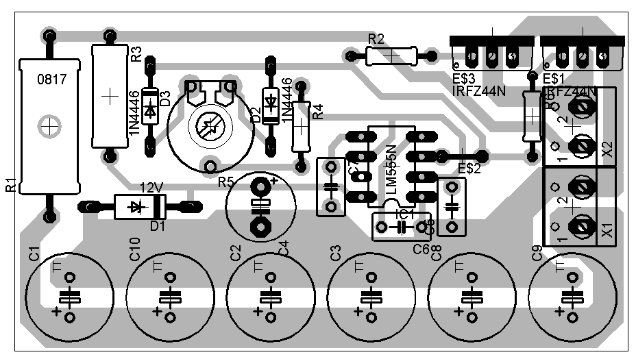

(#) Inhouse válasza Krisz03 hozzászólására (») Jan 26, 2010 /
Tab120L oldalán van egy az akku aktivátorhoz hasonló kapcsolás, csak külső táppal, nagy kondi pack-al, nagy teljesítménnyel.
Az akku regenerálásról azt írják, hogy a töltőimpulzusok közt ki is kell sütni kicsit az akkut, ebben az nincs benne...
Tab120L akku regeneráló

(#) Inhouse válasza Krisz03 hozzászólására (») Jan 27, 2010 /
Hasonló elven működik az összes regeneráló, az akku átsavazás csak plussz opció, és lehet, hogy többet árt, mint használ.
Én felraktam a javasolt programot és megnyitottam vele a rajzokat...
Inhouse
(#) Krisz03 válasza Inhouse hozzászólására (») Jan 27, 2010 /
Köszi a képeket!
Hú, nem durva az a 6000uF? Itt a topikban lévő csak egy 330µF-osat használ, és azzal is ki tud alakulni jó néhányszor 10A.
Az a kis aktivátor egy megelőző eszköz. Ez pedig egy durvább utólagos szulfátlanító.
Nem építettem meg, nem tudom, hogyan viselkedik...
Az 5ohmon a kisütés után még folyhat azért kb. 3,5A...
