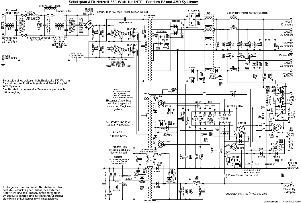

Kapcsolási rajzokat a fórumon biztos találsz, ha visszalapozol. De pl egy: Bővebben: Rajz
Helló
Hát labor tápot, de a feszültségeket nem akarom variálni, jó nekem az 5 Volt, és a 12 Voltos kimenet! Amit akartam az a rövidzárlat védelem, de ha ezek szerint van benne akkor az sem kell,... Amit még szeretnék az az hogy az áramot tudjam szabályozni ezen a 2 kimeneten,... Remélem tudtok segíteni! ha1drp: Köszi a rajzot, valami ilyesmi lesz a táp, mert 3 trafós, és az ic is stimmel, majd jobban átnézem hogy mennyire egyezik,... Köszi hogy segítetek! Helló
Hello
szerintem a rajz, amit a Kolléga csatolt megfelelö a kezdéshez. A kimeneten +5V, +12V, 3,3V a rendelkezésedre áll. Ha a max áram meghaladja a 8A-t a táp leold.Ha a minusz ágat is akarod használni, akkor ki kell cserélned egy két alkatrészt, hiszen a jelenlegi állapotban csak kb 1A-val terhelheted. Ha áramhatárolást akarsz beleépiteni, akkor egyszerübb egy külön panelre LM317-el összerakni és a +12V-ról meghajtani. A kapcs rajzból is kiderül, hogy a szabályozáshoz szükséges komparátorok is a 2003 IC-ben vannak, mig a TL494-el felépitettekben, ez külön IC-ben vannak

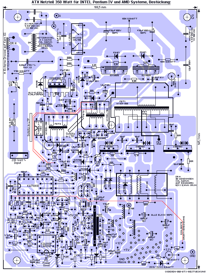

Sziasztok! Egy olyan kérdésem lenne hogy, hol mit kell átkötni a codegen tápomon hogy nagyobb feszt érjek el max 14V kell nekem mert autós erősítőnek a végfokját (TDA 7560) szeretném hajtani vele. Mellékelem a kapcsolási rajzot.
Szia. Szerintem (ha az adott kapcsi rajz illik a tápra) akkor két átalakitást kell eszközölnöd:
- KA7500/TL494 1-es lábán találsz egy 62k párhuzamosan egy 2,6k a föld felé, ezt csökkentened kell, vagy a +12 felé menő ágban egy 39k növelned kell. Egyszerübb a 62k II 2,6K helyére tegyél egy 4,7k trimmert és már állithatod is. DE - ne feledd a +12V ágban kicserélni a szürőkondit legalább 25V-ra. A 16V kondit nem hagynám 14V dolgozni. Vigyázz mert az összes fesz el fog mozdulni, tehát a - 12 V ágban is van egy 470u az is 16V-os.

Szia. Nem érdemes akkora kondi begyömöszölni a tápba. ne felled el, hogy a szürő kondi a táp brummot hivatott csillapitani, hogy tényleg egyen feszed legyen. Ha 50/100Hz dolgozol, akkor a kondinak kell a félperiodusokban nagy áramfelvétel esetén az áramot pótolni. Ezért van a klasszikus tápokban 4700- 10000µF betervezve.
A kapcsi tápnál a szürökondi sokkal sürübben van töltve, hiszen az egyenirányitás nem 50/100Hz kap, hanem 40-80kHz-t. A 2200µF böven elég csak nagyobb feszültségüt tegyél bele: pl 25V-t. Ha az erösitőt sokat szállitod haver> haver ne feledkezz el az alkatrész rögzitéséről. Mechanikailag ültesd le a panelra, hogy ne lötyöghessen. és jó minöségüt vásárolj.

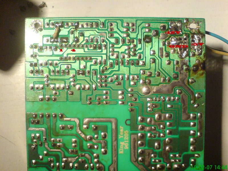

Nekiálltam egy AT tápnak az átalakításának. Szerintem a legegyszerűbb fajtából való . Egy KA7500B és néhány tranzisztor van benne . Mivel még nemnagyon nyúlkáltam ilyen kapcsitápokban , inkább kérdeznék mint valamit kidurrantsak az arcomba. Első lépésként a védelmet iktattam ki. Nem találtam azt a bizonyos feszültség osztót , hanem az enyémben egy 12k-s ellenállással van a gnd-re kötve valamint a 4-es lábra jön egy vezeték ami egy diódára és egy kondira kapcsolódik.Ezt a vezetéket átvágtam ,és a 12k-s ellenállás helyére egy átkötőt tettem. Tulajdonképpen eléggé sok AT táp kapcsolást keresgéltem a neten , de olyan nem találtam ahol az a bizonyos feszültségosztó meglett volna. Inkább ez a diódás, kondis a jellemző. A képen látszik a ténykedésem. Második lépés az lenne ,hogy a figyelést az 5V-os ágról áttegyem a 12V-os ra. Az a különös nekem ,hogy szerintem mindkét ág figyelve van. A nyákon jól követhető. Most szerintetek mit tegyek? Egy erősítőhöz szeretném majd használni , valószínű, hogy egy tda 2030-as hidalt valami lesz.Esetleg a végtranyós kivitel. Azonkívül van egy ellenálás beforrasztva alulra is gyárilag. Ide kell majd tennem a 22K-s trimmert? Egyenlőre ennyi.Csak akkor tudok ,merek továbblépni ,ha ezek a kérdések megoldódtak. Köszi.
Szerintem vágd el a fóliát az IC 1-es lábánál. Ezután tegyél egy pot.métert a majdani** pozitív kimenet, és a föld közé, a középső kivezetése pedig az IC 1-es lábára csatlakozzon. Ez a leg egyszerűbb (szerintem). HOgy fog -e működni is, arra már garanciát nem tudok vállani. **Szerintem ne belezz még szét semmit, inkább lépésenként haladj: Ellenőrizd, hogy a feszültséget tudod-e állítani, aztán jöhet pl. a negatív tápfesz előállítása. Talán a rövidzár védemet sem kellett volna kiszedni, így az elején biztosan nem! És mégvalami: A TDA2030-at senkinek, semmire nem ajánlom! Ha már IC-s, akkor legyen TDA2050, abban még erő is van, és majdnem van olyan minőségű, mint a TDA2040. Viszont a TDA2030-nál mindkettő klasszisokkal jobb!

Szerintem ne ragaszkodj annyira a cikk minden apró részletéhez. Ha az 1-es kivezetéssel oldod meg a szabályzást, az is tökéletes, és nem kell semmit kötögetni (azt hiszem, hogy ) a 14-es lábról.
AMúgy ha elvágod a fóliát az 1-es lábon, akkor mindjárt meg is oldódik, hogy melyiket figyelje az IC. Mert azt fogja figyelni, amelyiet pl egy potin keresztül (vagy 2db sorbakötött ellenállásal) leosztasz. Az álltalam javasolt megoldás is jó, mert erősítőnél ugysem fogod percenként állítgatni a kimeneti feszültséget. Az 5V -os ág diódáit szerintem ne akard mindenképpen felhasználni, mert nem biztos, hogy bírja azt a feszültséget, amit bírnia kell , ha a nagyobbik feszültségű szekunder kivezetésre teszed. (Tapasztaltam egy "PHOTRON" schottky dupladiódával.) 5V -ra nincs szükség a tápegység működéséhez.
