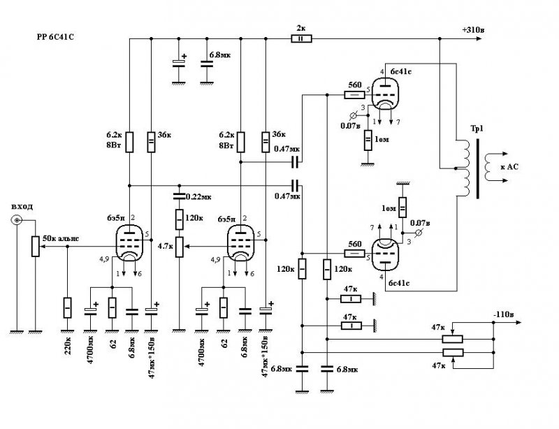

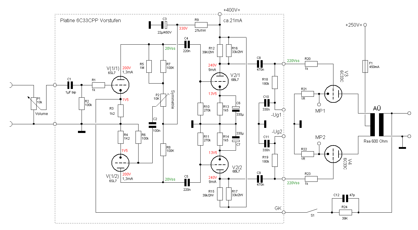

Valaki tudna nekem használható 6С19П Push Pull kapcsolást? Én nem találtam semmi jót… Köszi előre is!

Ez szerintem egy ügyes kapcsolás.
Ez sem rossz, 2, 4 vagy 8 vagy 10 db 6C19P-vel a 6C33C helyén.
Na a végére, még egy... egyszerűbb. A 6C41C helyére mehet paralell a 6C19P, de singliben is, persze a kimenőt hozzáigazítva ekkor ( ezt az előzőnél is kell, ha 2*4-nél kevesebb 6C19P van a 33C ek helyén).
A 6N13 P -vel épített PP-knél is jó a 6C19P.

Köszi szépen! Az első felépítése tetszik, viszont az utolsónál jó, hogy 6Э5П-vel hajtja, azokkal rendesen meg lehet őket húzni. Már csak a kettőből kéne egyet komponálni
