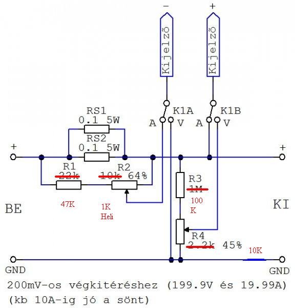

A szimmetrikus elrendezésnél az ott az 5. pontba leírt gond, csak akkor jelentkezik a trafó szekundere, ami a két tápot táplálja "középmegcsapolt". Ha külön tekercsek táplálják a két részt, akkor nem alakulhat ki az a 10 A -es dolog.
„Mindkét műszernek külön tekercs kell!”
megoldható hogy ne kelljen, ugyanis az ic IN LO lábát nem vagyunk kötelesek a földhöz kötni. Az IN LO és a IN HI lábak közt lévő feszültséget méri az ic, tehát differenciál bemenetű. Ehhez persze némi nyák módosítás kell...
(#) Alkotó válasza dB_Thunder hozzászólására (») Márc 29, 2010 /
A 4-es pontban is van hiba, mert a kimenet nem nulla ellenállású! (mint utaltam az előbb is a tévedésemre, de azóta már beláttam)
(#) Frankye válasza Alkotó hozzászólására (») Márc 30, 2010 /
Ennél nagyobb bajok ne legyenek!
Hanem ha már két műszer:
Az tiszta, hogy egy táphoz a két műszerhez két külön tekercs kell, de lehet a két táp két-két azonos (feszültség és áramerősség mérők) közös tápról hajtani? Tehát a két táp feszültségmérői az egyik, a két táp áramerősség-mérői a másik tekercsről? Vagy teljesen független (ez esetben összesen 4) tekercs kell hozzájuk? (Feltéve, hogy a dB_Thunder Mester által pontosított NYÁK-módosítást nem hajtjuk végre.)

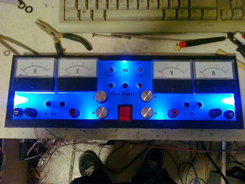

(#) pumoka hozzászólása Márc 30, 2010 /
A soron következő labortáp. Már csk össze kell vezetékelni.
(#) gydanee válasza pumoka hozzászólására (») Márc 30, 2010 /
Na az már komoly! Élőben még szebb lehet!
(#) DuMatyi válasza pumoka hozzászólására (») Márc 30, 2010 /
A baloldali áramerősségmérő miért sikeredett lágyvasasra?
(#) nagy hoho válasza pumoka hozzászólására (») Márc 30, 2010 /
Sötétben is szoktál dolgozni?
(#) pumoka válasza DuMatyi hozzászólására (») Márc 30, 2010 /
Mert sajnos az volt de ki cserélem majd
(#) pumoka válasza nagy hoho hozzászólására (») Márc 30, 2010 /
Szoktam! Főleg amikor az EON lekapcsolja a villanyt az egész utcában.
(#) pumoka válasza gydanee hozzászólására (») Márc 30, 2010 /
Köszike!

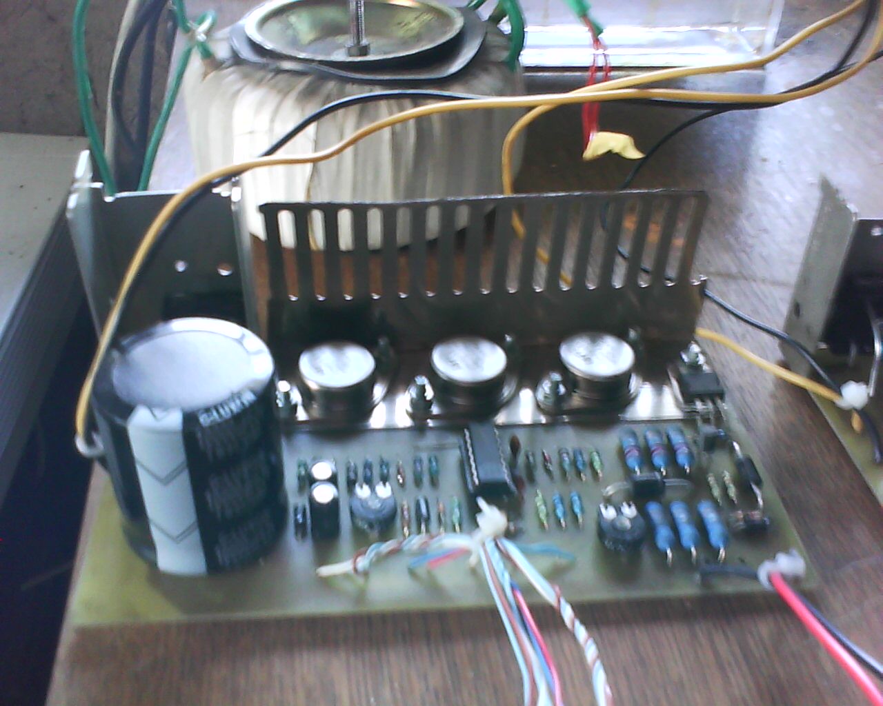

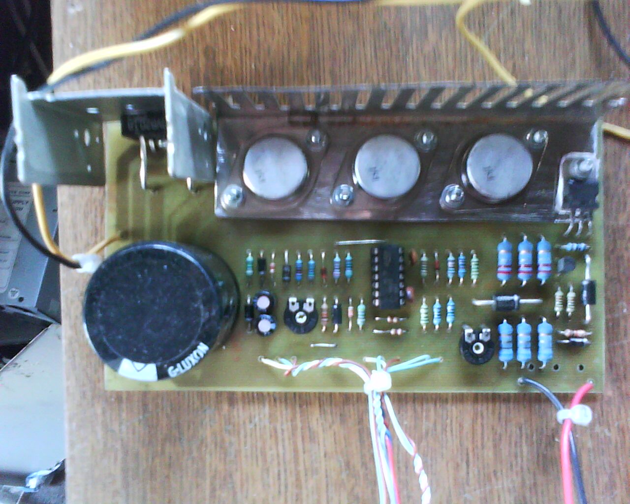

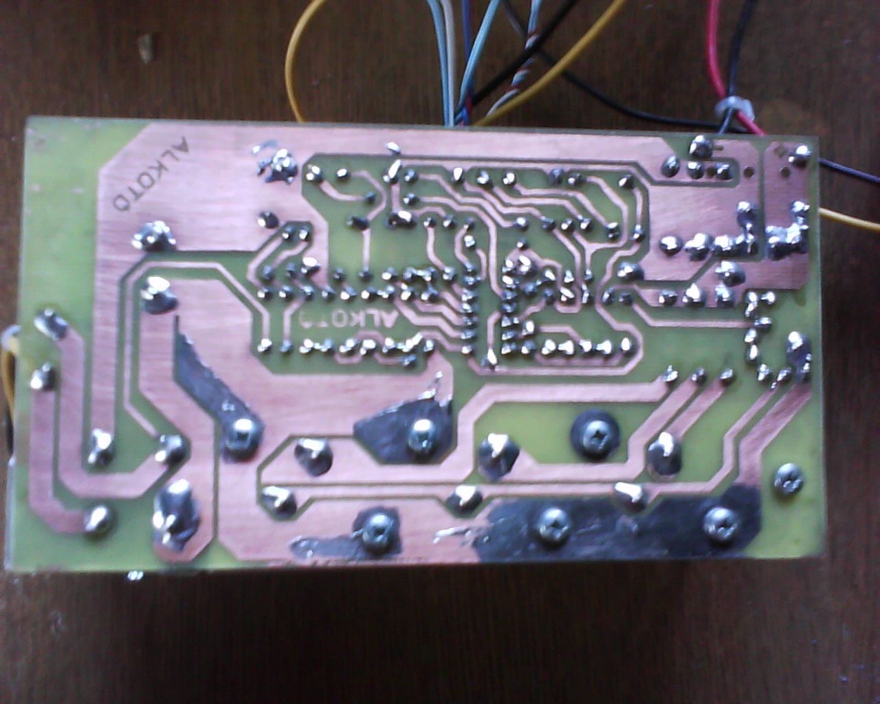

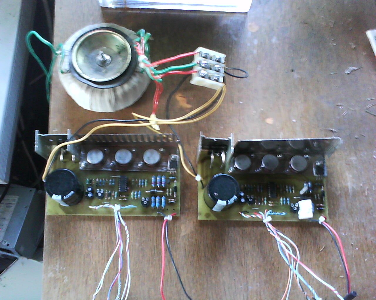

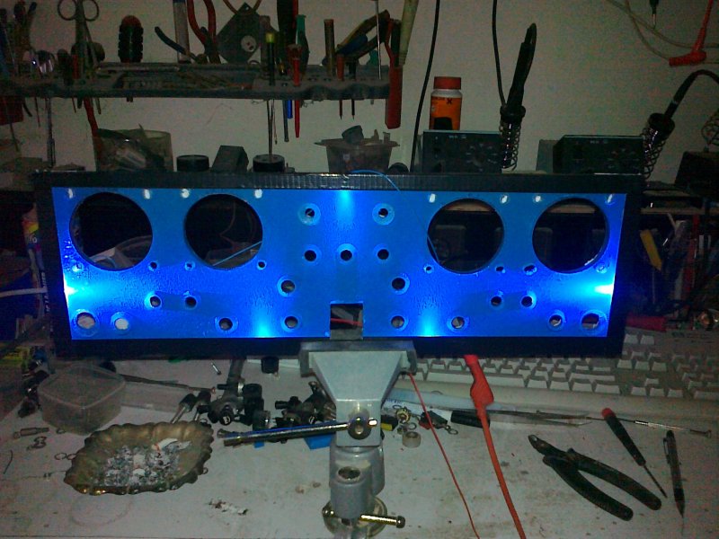

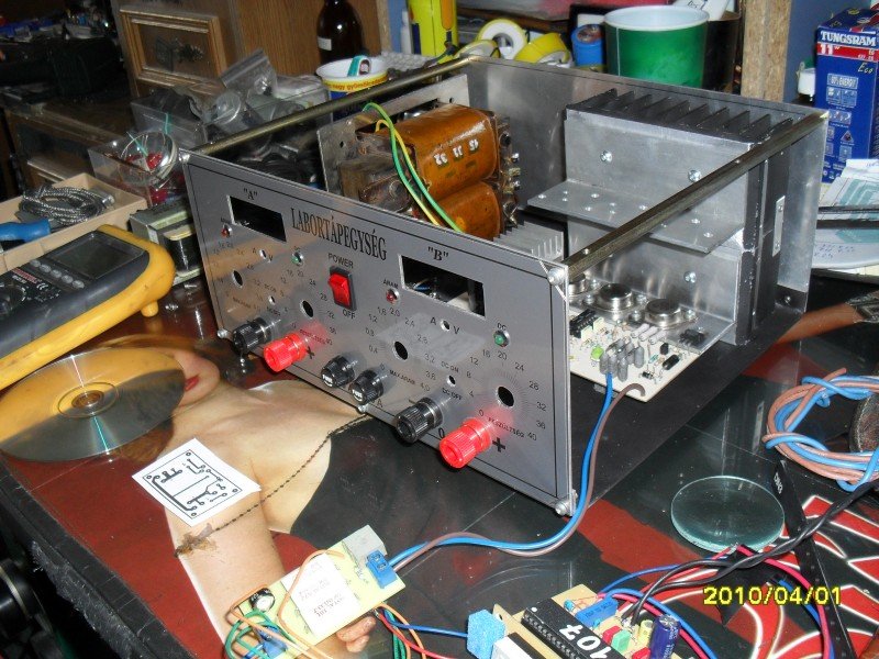

(#) Frankye válasza Frankye hozzászólására (») Ápr 1, 2010 /
Ahogyan megígértem, néhány kép a tápról.

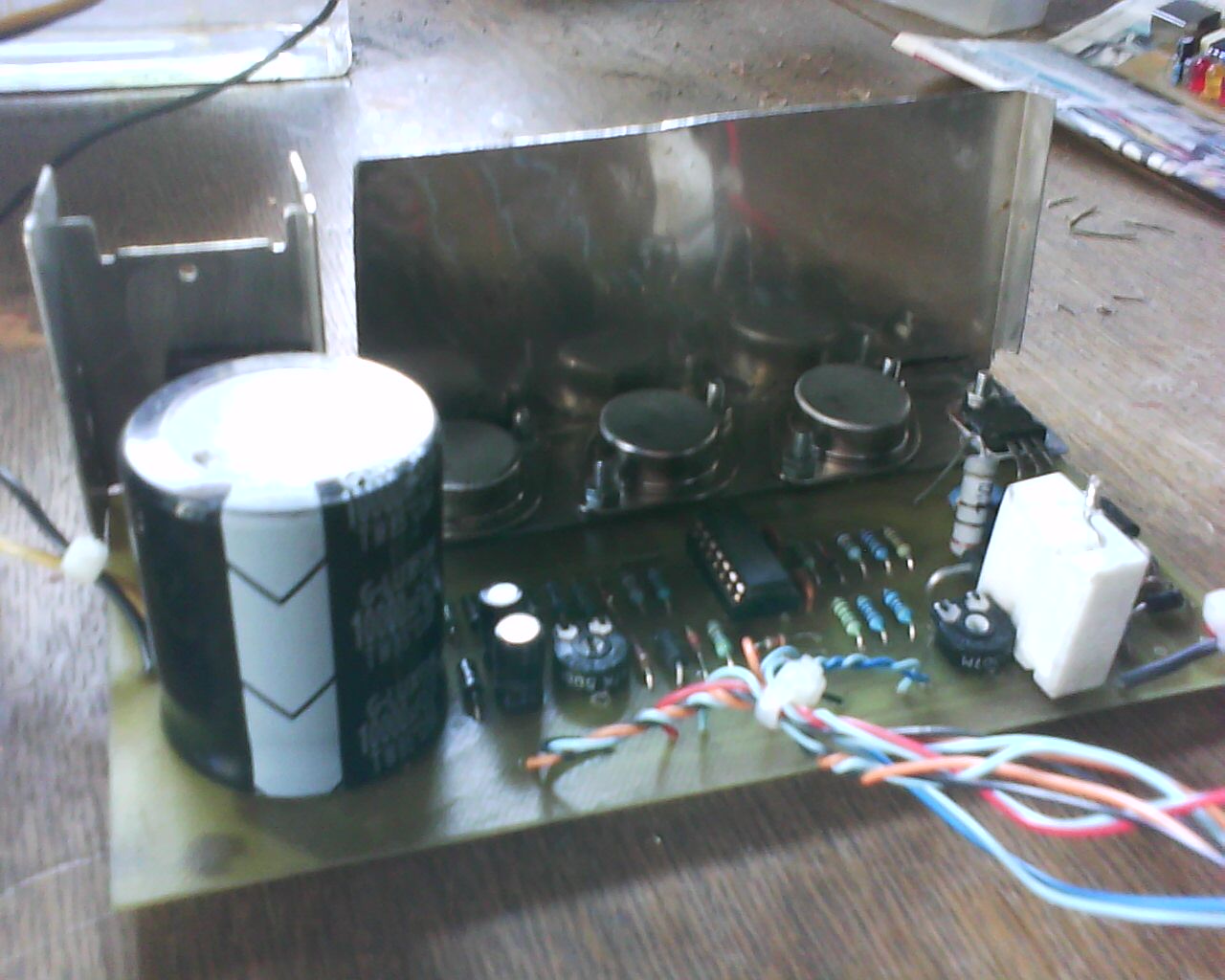

... és még egy.
(#) MolnarG válasza Frankye hozzászólására (») Ápr 1, 2010 /
Nem lesz egy kicsit "vékonka" az a hűtés a tranzisztoroknak? Kicsit combosabb L-idomokat kéne odatenni szerintem.
(#) Frankye válasza (Felhasználó 13571) hozzászólására (») Ápr 1, 2010 /
Természetesen. A baj az, hogy a műhelyemben a tél során olyan kupi keletkezett, hogy csak na, és e miatt nem leltem meg a véglegesnek szánt hűtőlemezt. Ezért került oda az a "soványka". Ha meglelem, akkor persze kap tisztes hűtést. (Végső esetben, Alkotó Mester jóvoltából megkapott hölgy - Metalloglobus-os, aki nem csak külsejével hódít - útján szerzek újat.)
