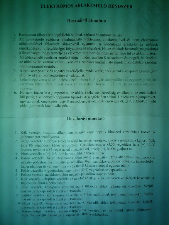

Van az autóban egy bicskakulcsos riasztót, amihez vettem egy ablakemelő modult. Ennek a bekötéséhez szeretném a segítségeteket kérni. Kaptam hozzá használati utasítást, de nem tudok rajta kiigazodni. A csatolt képek: 1. Használati és huzalozási útmutató a felhúzómodulhoz 2. Az ablakemelő modul kapcsolási rajzai 3. Tetőablak bekötési rajza (autó) 4. Az autó elektromos ablakának bekötési rajza Előre is köszi, Pedrov
A 2. ábra lenne a lényeg, és pont az nem olvashato.
Amugy melyik résznél akadtál el?
A képek valóban rosszak. Bocs. Este kijavítom a hibát. Igazából nem tudom értelmezni, hogy hová mit kössek. A negatív vezérlést nem értem, hogy az ablakra, illetve a központi zárra érti-e. De nem ez az egyetlen dolog amit nem értek. Miért kell a gyújtás kapcsolóra kötni, ha riasztásnál nincs is gyújtás. És még mindíg számtalan kérdés merült fel bennem, ezért is nem írtam konkrétan, mert úgy nagyjából az egész homályos! Pedrov
Probáltam javítani a képek minőségén.
Köszönöm szépen előre is a segítséget!
Sajnos az előző képek is elég rossz minőségűek. Viszont találtam máshol egy használati útmutatót, ami majdnem mindent megmagyaráz. Már csak egy kérdésem van: azt nem értem, hogy miért kell a modulnak gyújtás. Nem a piros/fehér vezetéken kapott tápot küldi a pl. kék/fefér vezetékre? A válaszokat előre is köszönöm.
Ezt úgy érted, hogy az ablakhúzó modulba is ezért kell? Mert azt tudtam, hogy a riaszóra miért kell. Sőt, ha riasztott állapotban kapcsolom rá a gyújtást akkor riaszt. De erre nem gondoltam. Köszönöm a segítséget!
