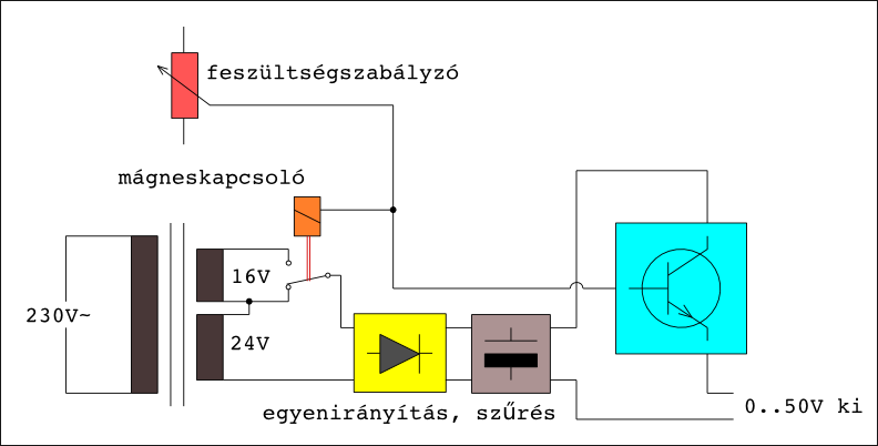

(#) varttina hozzászólása Ápr 15, 2010 /
Egy 0-50V-ig ill. 0-5A-ig szabályozható labortápegységet szeretnék építeni. Hagyományos áteresztőtranzisztorosra tervezem, ami terheléssel rengeteg hőt fejleszt. Gyakran van szükségem viszonylag alacsony feszültség mellett több amper erősségű áramra. A főtrafón van 24 ill. 16 voltos tekercs. Az elképzelésem az lenne, hogy a 16 V-os tekercs csak akkor kapcsolódna be az áramkörbe, ha 24V-nál nagyobb feszültséget állítok be. Így kevesebb hő termelődne a tranyókon, és a trafó is kevésbé melegedne.
Szerintetek kivitelezhető? Épített már valaki hasonlót?
A mellékelt rajz csak sematikus ábra.
(#) molnarf válasza varttina hozzászólására (») Ápr 15, 2010 /
Nem értem miert kellene ezt a váltást a készülékre bízni, egy kétállású kapcsolóval egyszerűen megoldható és ez indokolt is ha hagyományos áteresztőtranzisztoros tápot építesz.Elég húzós 50 V járatni a tápot mikor csak 5 V-ra van szükség!

(#) Erick válasza varttina hozzászólására (») Ápr 15, 2010 /
Mostanában én is godnolkodtam ilyen megoldáson áteresztőtranyós táppal kapcsolatban. Én ugy gondoltam,hogy ha építenék egy ijet, akkor relés előszabályozóval csinálnám, miszerint tekercselnék magamnak egy olyan trafót, melynek szekundere tudja a szükséges áramot(pl: 5A), és ezt a szekundert ugy tekerem meg, hogy készítek leágazásokat 5-10-15-20-25-40-50V-nál, és ezeket a leágazásokat kapcsolják a relék sorban,a szükséges feszültség függvényében. De ha te nem szeretnél külön trafót tekerni,akkor én a helyedben ugy csinálnám,hogy először használnám a 16V-os tekercset,és ha attól több feszültség kell,akkor kapcsolnám rá a 26V-os tekercsre a tápegységet, így a disszipáció jelentősen csökken a tranzisztorokon, a kimenő áram pedig megmarad,de sztem ha van egy kis időd,akkor érdemes megpróbálni azt amit én gondoltam ki,de lehet hogy vki más aki nálamnál tapasztaltabb fog tudni neked jobb ötletet adni, és esetleg az enyémet is elbírálja!!!

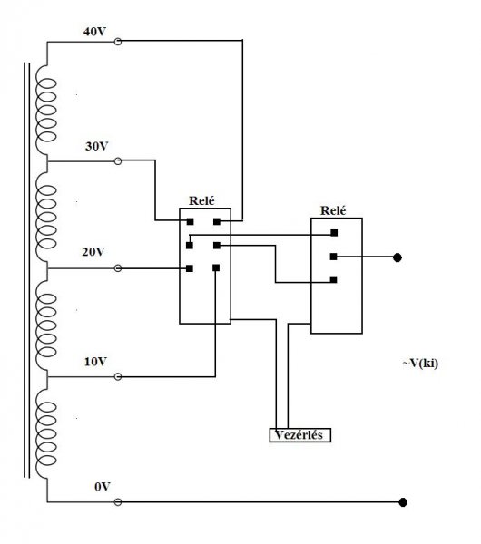

(#) ToXeN válasza dB_Thunder hozzászólására (») Ápr 15, 2010 /
Alábecsülitek a reléket, nálam a megadott paraméterein túl vannak hajtva, rengetegszer kapcsol 150W-okat (rövidzár) ki és be másodpercek alatt (miattam), kutya baja, pedig egyenáram. És megoldható a relé váltásakor keletkező szikra elnyomása, aki nagyon félti.
Amúgy meg 4 tekercs (pl.:10-20-30-40VAC) kapcsolása 2 relével megoldható, és +10V az emelkedés, ami nem nevezhető túlságosan megerőltetőnek mondjuk egy relének!
(#) dB_Thunder válasza ToXeN hozzászólására (») Ápr 16, 2010 /
Alubecsülés....én örök életre szoktam tervezni, vagy annál is többre.
Nem az a 10 volt a sok, hanem az az áram, ami addig folyik át a relén, amíg nullára csökken a 10voltos fesz különbség.
Ezt a 4 tekercses, 2 relés dolgot kifejthetnéd bővebben, mert most (így fáradtan) nem áll össze a kép !
(#) ToXeN válasza dB_Thunder hozzászólására (») Ápr 16, 2010 /
Paintben megrajzoltam mire gondolok!
Ez nem rossz megoldás ! A vezérléséhez azért több kell mint 2 komparátor.
Bár én nem favorizálom a reléket, mert sokkal lassabbak a félvezetőknél, ill átkapcsoláskor megszakad az áramkör ami nálad nem gond, mert a pufferkondi áthidalja. De nálam egyenirányítás után lenne a váltás.
