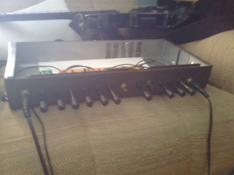

(#) virtualvt hozzászólása Ápr 23, 2010 /
Beleraktam dobozba az előfokot. Minden müködik csak a csatorna váltással nemtudok mit kezdeni. Az előfok kimenetét kapcsolom 2 áram körös kapcsolóval. De szerintem a legnagyobb baj itt az, hogy a gitár jele bármelyik állásban van, a gitár meghajtja mind a 2 csatornát, és nem erősít eléggé. Szóval erre mi a megoldás? 4 áramkörös kapcsoló?

(#) virtualvt hozzászólása Ápr 24, 2010 /
Szisztok!
Na ittvannak a képek. Mostmár minden jól működik, csak nekem nincs min kipróbálni . Kipróbáltam egy 2.1 es hangrendszeren, ahhoz képest hogy nemis gitárhangfal nemis volt olyan rossz. A kábelezés az még nagyon kezdetleges megfogom csinálni olyan ZSozsóó-félére. A dobozt pedig egy régi videómagnó házából hajtogattam.
(#) ZSozsóó válasza virtualvt hozzászólására (») Ápr 24, 2010 /
Szuper!
Nagyon igényes munka, amit kritikaként mondanék, ha elfogadz, hogy vidd közel a potikhoz a nyákot. Ne utaztasd feleslegesen a jelet, ha egy mód van rá. Ha nincs zajod vagy akármi anomáliád, maradhat a kábelezés így is. Csak tedd közelebb ,abból baj nem lehet! Magyarán szabd olyan rövidre a vezetékeket, amilyenre kell, egy centivel sem legyen hosszabb, persze ne úgy, hog pengetni lehessen Épp jó legyen, kényelmes..

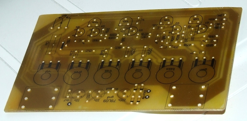

Nekem is hamarosan lesz Dr. Boogey-m
Csináltam hozzá egy potis-csatis nyákot, biztos ami biztos.
(#) ZSozsóó válasza Bassmester hozzászólására (») Ápr 24, 2010 /
Effekt méretben ez a korrekt az biztos! Grat!
