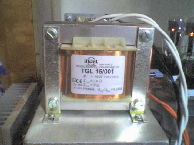

Csupán csak egy dolgot nem értek , ehhez a kapcsoláshoz elegendő az a lomex-es kimenő trafó , ott azt irják róla 15va! Hát ami azt illeti meg kéne hallgatni , akkor már biztosabb lennék a dologban . :hide:

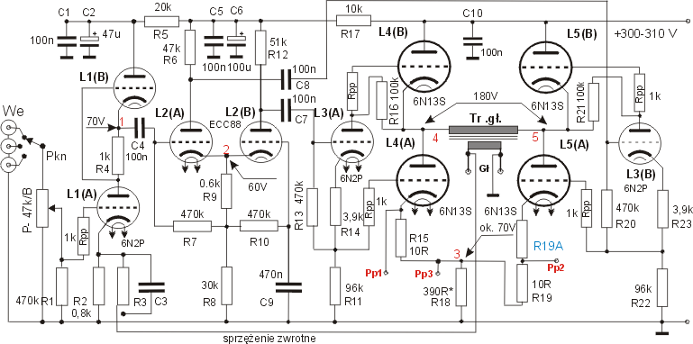

Érdekes kapcsolás. Szerintem az egyetlen előnye, hogy alacsony tápfeszültséggel üzemel. (Könnyebb hozzá trafót szerezni, ill. nem ráz meg, ha véletlenül roszz helyre nyúlsz.) Amit viszont nem értek, hogy miért kell 22µF-os elkó csatolókondinak.
Azt én se értem. Inkább egy jó minőségű 100n körüli kondit tennék oda.
Nem is lenne semmi mély!(egyébként van ott 100n)A bemenő ellenállás 100 ohm,ezért kell "ilyen nagy"kondenzátor.
Szerintem nézz körül inkább a RIAA fórumon. A Hiraga MC-hez még nyák tervet is találsz CHZ-tól. Huszti Zsolt is nagyra tartotta ezt a kis jószágot (látom az Ő hangdobozát használod). Anno az Ortofon T10-et cseréltem erre. Egy jó csöves MC-hez vagy alacsony zajú cső kell (E810F ill. 6ZS52P) vagy jó kapcsolás (Ilyent keresek én is. CHZ mester a szimmetrikus meghajtás felé terelget...)
Ha jobban megnézed, a 100 ohmos ellenállás a csatolókondenzátor előtt van, így nem befolyásolja a mélyhangátvitelt. A csatolókondik után 100k ill. 330k található, ezért egy pár száz nF-os kondi bőven elég lenne. Mivel a legtöbb végerősítő bemenő impedanciája 10^4..10^6 ohm nagyságrendű, így a kimenetre sem raknék 1µF-nál többet.

Tényleg érdekes kapcsolás, minden benne van ami csak kapcsolástechnikailag fellelhető: SRPP bemeneti fokozat, majd mindkét fajta fázisfordító... A katodinnnal hajtott végek hídban vannak, végülis így tényleg nem kell szimmetrikusan tekert trafó hozzá... Igazából ez akár egy hídkapcsolt OTL-nek is tekinthető, csak 1k-s terhelésre. (ugyanaz a vége, mint az én még OTL-emnek.) Amúgy kicsit utána számoltam, a teljes ágon megengedhető (max Ik) 130mA-el 310V-ról 2400ohm a teljes ág megengedhető minimum ellenállása. A max disszipációhoz, és katódáramhoz tartozó terhelő ellenállás innentől 1,2k ohm. Ha a kimenőtrafó 1,2k ohm-os lenne, akkor hozhatnál ki belőle /I2xR azaz 0,13x0,13)x1200=~20W/, de így 1kohm-al csak ~17W jöhet ki belőle.Ennél nagyobb teljesítmény, csak párhuzamosított triódákkal ellenütemben érhető el, 250V-ról 40W!
Vásároltam én is 6n13s csöveket , de még nem találtam ki, hogy mit építek belőle Az említett kapcsoláshoz légréses trafót kell csinálni/tatni? |
