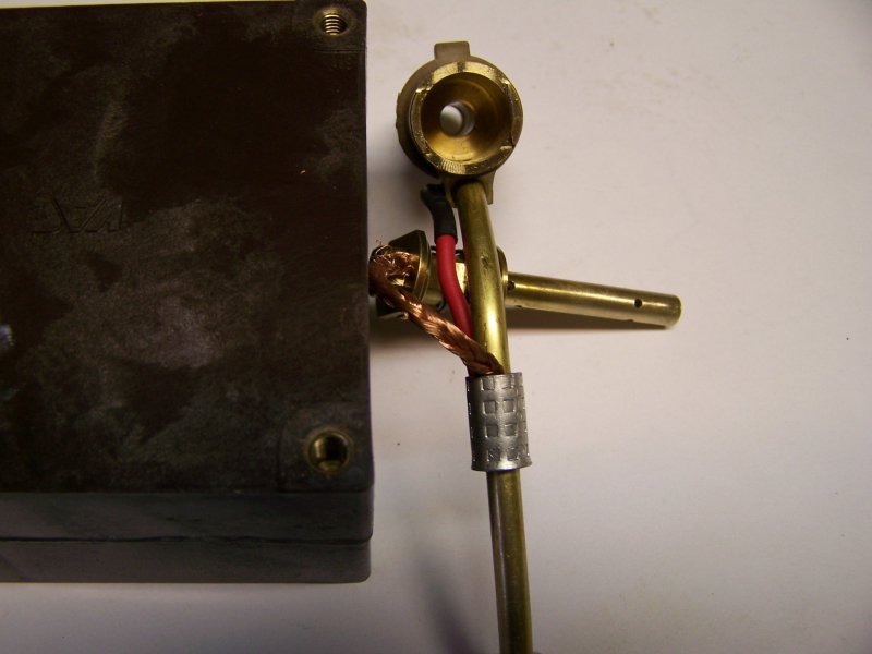

(#) Isti válasza Collector hozzászólására (») Máj 11, 2010 /
A mechanikus gyújtó miből áll? Leérinti az elektródát aztán visszahúzza?
(#) mpisti válasza Isti hozzászólására (») Máj 11, 2010 /
AWI-nál igen.
Plazmavágónál ez úgy működik,hogy a gyújtóelektród alaphelyzetben a kiáramló levegő útjában, a fúvókának fekszik neki. Amikor a logika kiadja a munkaparancsot, először a gyújtóáram nagyságának megfelelő áramot hajt keresztül a gyújtóelektród és a fúvóka között. majd ezt követően bekapcsolja a plazmagáz(levegő)szelepet. A kiáramló levegő nyomása megemeli a gyújtóelektródot a fúvókáról,a kettő között kialakul a gyújtáshoz szükséges pilotív.Ennek a pilotívnek az áramát méri egy elektronika, és ha egy beállított időn belül nem alakul ki a megfelelő vágóáram,azaz nem kezdődik el a vágási folyamat,akkor kikapcsolja a pilotívet. Ezt a megoldást több neves gyártó alkalmazza a nagyfesz gyújtás helyett.Hátránya,hogy viszonylag precíz alkatrészeket igényel a pisztolyban,és a minimális levegőnyomásra fokozottan érzékeny.
(#) Freedomocska válasza Isti hozzászólására (») Máj 11, 2010 /
Talán ez ???
(#) Collector válasza Isti hozzászólására (») Máj 11, 2010 /
Házilag igazából többféleképpen is összehozható.
