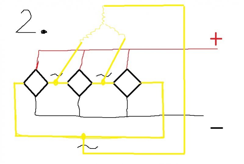

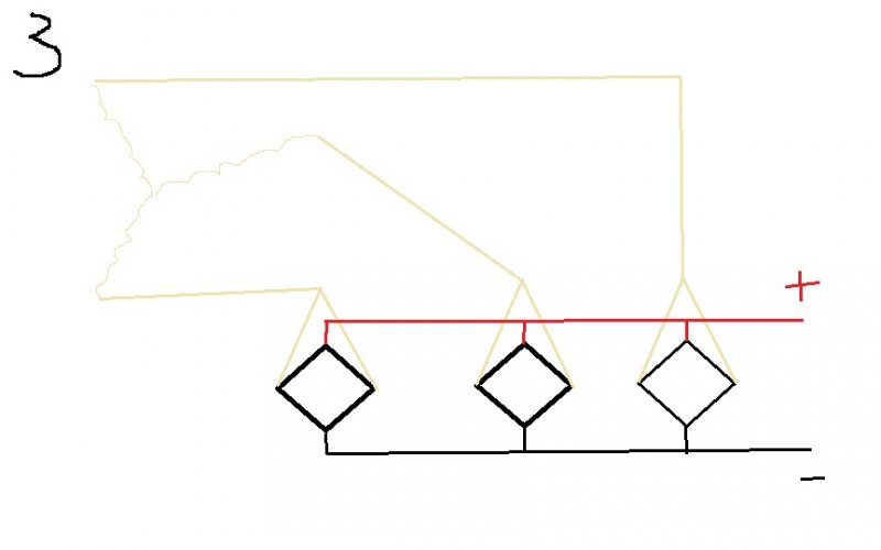

(#) deef válasza Krisz03 hozzászólására (») Júl 3, 2010 /
Bocsi, csak még egy.
Akkor a harmadik amit te mondtál, és a másik kettő mire jó, ill azok nem is használhatók, vagy én nem értem, azokat miért találtam a neten ?
sajna a rajztehetségem nem valami nagy, de azért ki lehet venni, mit akartam, remélem.

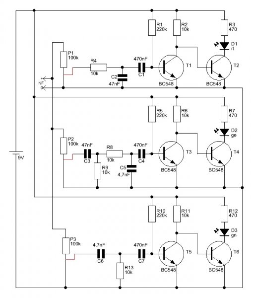

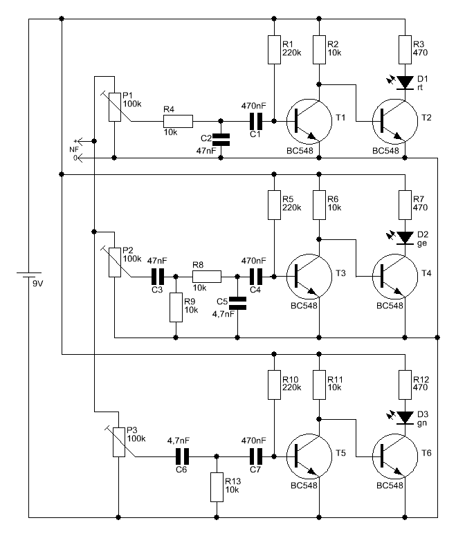

Megépítem a mellékelt kapcsolást. Meg is van minden alkatrész kivéve a P1;P2;P3 potméterek. Direkt nem vettem mert simán csak egy 100k Ohmos ellenállást teszek a helyükre. Itt jön a probléma. A 100 K ohmos ellenállás elé vagy mögé jön a 4,7 nF -os kondi??? Berajzoltam őket 2 rajzba. Légyszíves mondjátok meg melyik a helyes.
Előre is köszi!!!

(#) kadarist válasza danci1995 hozzászólására (») Júl 3, 2010 /
A potméter egy feszültségosztót képvisel. az áramkör beállításához kellenének. Egy potmétert két ellenállással(feszültségosztó) tudod helyettesíteni. Észrevehetnéd, hogy az 1-es verziónál a testre kapcsolod a tranzisztor bázisát (kondenzátoron keresztül), úgyhogy az semmiképpen sem működőképes. Jó lenne, ha tisztában lennél az elektronikai alapkapcsolásokkal.

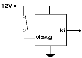

Nagy szükségem lenne a segítségetekre
Az ábra alapján, szeretnék építeni egy olyan kis kapcsolást, ami a tápfeszültség ráadása után megnézi, hogy a "vizsg" lábon mi van.
- ha 12V: akkor a kimenete 12V lesz.
- ha nincs feszültség, akkor pedig a kimenetén sem lesz.
Ha nem folytatnám, akkor igen hülyének tűnnék, ezért itt még nincs vége a dolognak:
Úgy szeretném, hogy a vizsgálat elvégzése után ne reagáljon a további kapcsolgatásokra, tartsa azt az állapotot, amibe bekapcsolás után került.
Ahhoz kell, hogy egy erősítő normál és híd módja közötti átkapcsolást csak kikapcsolva lehessen elvégezni. Vagyis ha menet közben kapcsolom át, és úgy hagyom, arra csak a következő bekapcsoláskor reagáljon.

(#) nagy_david1 válasza zoka hozzászólására (») Júl 3, 2010 /
Talán tirisztorral meg lehetne próbálni. Egyenáramú körben a tirisztor nyitva marad miután a Gate-re jel kerül és csak akkor zár ismét ha áramtalanítódik.
