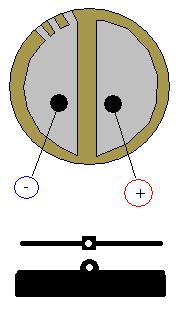

Egy elektret mikrofont szeretnék bekötni.
Arra már rájöttem, hogy az a láb, ahol van 3 kis csík, a negatív. A képen van egy részlet egy beültetési rajzból. A kérdésem az lenne, hogy melyik lábat hová kell beforrasztani?
(#) kadarist válasza hackerfish hozzászólására (») Júl 2, 2010 /
Ha a vastag csík a negatív (test, GND) vezeték, akkor oda megy a miki negatív kivezetése.
(#) hackerfish válasza kadarist hozzászólására (») Júl 2, 2010 /
Én arra gondoltam, hogy az számít -e, hogy az egyik forrasztópont körül szögletes rész van, a másiknál meg lekerekített - melyik melyik?
Egyébként erről van szó:
A pdf-ben van kapcsrajz, és beületési rajz is.
Azért szögletes, hogy ne érjenek össze a forrpontok. Csak ennyi a jelentősége.

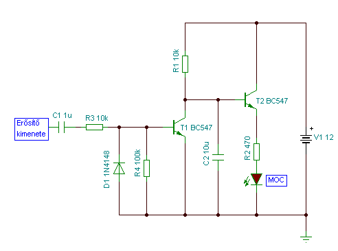

(#) proli007 válasza gaboca323f hozzászólására (») Júl 2, 2010 /
Korrekt viselkedést korrekt kapcsolással lehet megvalósítani.. De ha minden áron ragaszkodsz ehhez a kapcsoláshoz, akkor ki kell egészíteni ezzel a két tranzisztoros fokozattal. (Be kell illeszteni az IC kimenete és a MOC közé)
- Jel nélkül, az R1 feltölti a C2 kondit, és a T2 meghajtja a MOC diódáját.
- Ha érkezik bemeneti jel, és az nagyobb, mint 600mV, akkor T1 kinyit, és kisüti a C2 kondit. Így a lámpa kialszik, és csak akkor fog ismét világítani, ha C2 R1-en keresztül újra feltöltődik. (Persze ha addig nem érkezik egy újabb jel.)
- Jelenleg az idő kb. 100ms amíg elalszik a lámpa.

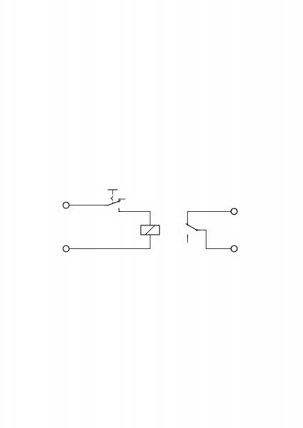

(#) roland0327 válasza Riccsusz hozzászólására (») Júl 2, 2010 /
Szia.
Itt a rajz amit este ígértem. Relével így lehet a legegyszerűbben megoldani. Remélem segítettem.
(#) Riccsusz válasza roland0327 hozzászólására (») Júl 2, 2010 /
Köszönöm szépen. Esetleg hely hiányában, valamiféle tranzisztoros megoldás ? Esetleg fordított kapcsoló van?
Nem értem ez miért nem jó. Nem tudom hány voltos izzót akarsz kapcsolni és , hogy AC vagy DC. Ha 230VAC akkor ez a megoldás jó vagy pedig a triakos. A triakossal kicsit "bonyolultabb" de nem lehetetlen! És ami biztos, hogy több helyet foglalna. Vagy pedig ami még egyszerűbb, hogy veszel egy olyan kapcsolót amin van nyitó és záró érintkező is.
