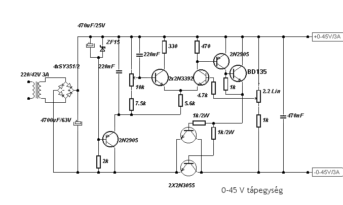

Helló !! Van egy jó pofa labortápegységem 32 volt feszültséggel és 3.5 A áramterhelhetőséggel az én szám íze szerint, a kapcsolási rajzot mellékelem , de ha jól látjátok csak 2A-ra van be állítva . A kérdés hogy tudom átalakítani - azaz építeni a pluszos mellé egy mínusz-os tápegységet ? mit kell rajta módosítanom ?
http://pa-elektronika.hu/images/stories/kapcsolasok/labortap/labortapegyseg_kapcsrajz.jpg A hozzászólás módosítva: Jan 1, 2013
Eloszor is BUEK! MAsodsorban, epits még egyet belole, es utanna sorosan kotve megkapod a "+" es "-" tapegyseged egy kozos GND-vel/hez Az elso tap negativ pontjat kosd ossze a masodik tap pozitivjaval -ez lesz akkor a GND - es ehhez a ponthoz kepest leszz az egyik pozitiv mig a masik negativ. A hozzászólás módosítva: Jan 1, 2013

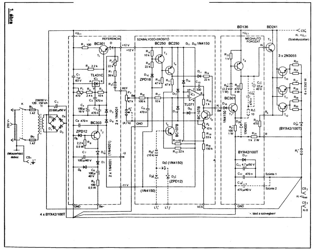

Sziasztok! Először is boldog új évet mindenkinek! Csatolnék egy kapcsolási rajzot. A kérdésem szerintetek mennyire megbízható és működőképes a rajz.
Meg van minden hozzá nyákterv is! Várom a véleményeket. Köszönöm előre is! |
