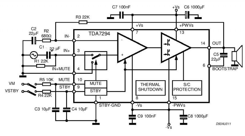

Természetesen érdemes. Remek kis erősítő építhető ezzel az IC-vel. Ha esetleg kell teszek fel neked egy nyáktervet is. Sprint Layout 5.0-val készült. A többiekhez lenne egy kérdésem. Amit csatoltam kapcs rajzot, ott a C5 mit csinál pontosan?

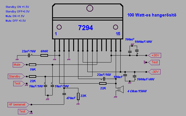

(#) villkisz hozzászólása Máj 25, 2010 /
helló.van itt egy rajz a tda val kapcsolatban,és arra lennék kiváncsi hogy amit ezen irnak alkatrészt az tuti-e.ha vkinek van vmi észrevétele,vagy javaslata az kérem irja le....mert megszeretném épiteni.köszi..
üdv.:laci
(#) janimester válasza villkisz hozzászólására (») Máj 25, 2010 /
Figyelj tudok egy ennél egyszerűbb kapcsolást ha érdekel írj vissza. Ennek a kapcsinak még stabil 5V egyenfeszt kell biztosítanod az előerősítő részének szóval körülményes..amit én tudok az 1000% hogy működik és semmi extra cucc nem kell neki , én is megépítettem és a Somogyis 100W hangszóróimat membránszakadásig tolja (+-42V-al sztereóban )
(#) Alkotó válasza villkisz hozzászólására (») Máj 25, 2010 /
Ezt is nézd meg. Ez is működik.
Alul van egy letölt gomb, ott találod a hiányzó részleteket.
(#) janimester válasza Alkotó hozzászólására (») Máj 25, 2010 /
pontosan ugyanezt építettem meg és erre gondoltam ha teheted építsd meg nagyon jól jársz vele , nekem sztereóban olyan 3000ft ból kijött

(#) MPedro válasza villkisz hozzászólására (») Máj 27, 2010 / 1
Szia !
A kapcsolás 2x +/- 16V - 2x +/- 42-43 V között működőképes. A gyári adatlapon (datasheet) találsz táblázatokat arról, hogy adott feszültséghez milyen max. teljesítmény társul, 4, illetve 8 Ohm-al (pl. +/-16V-nél 8 Ohm pl. kb 15W, a feszültség növelésével lehet a teljesítményt növelni, egészen 100W fölé). Ez egyébként a cucc valós, mérhető teljesítménye, NEM holmi "zenei", "csúcs", "PMPO" vagy egyéb rémálomszerű mutató.
Miután eldöntötted, milyen teljesítményű erősítőt szeretnél, az adatlapról már tudni fogod, hogy az IC-t mekkora feszültséggel kell ahhoz meghajtani. Ez a feszültség - természetesen - DC (azaz egyenfesz). Ahhoz, hogy tud, milyen trafóra van szükséged, ezt az értéket (DC) kell gyök 2-vel osztanod (kb 1,41), a kapott eredmény a trafó AC (váltófeszültsége).
Még hátra van a trafó teljesítményének a meghatározása, amely egyértelműen nem lehet kisebb, mint a tervezett kimenőteljesítmény + a kapcsolás várható üzemi vesztesége (különben nem erősítő, hanem perpetum mobile lenne). Tehát - szvsz - a minimum "tervezett teljesítmény x 1,3333", és ennél csak nagyobb lehet, kisebb nem (ebből látszik, hogy kb 1/3-os veszteséggel számolok...).
A kérdésed az, hogy "milyen tápot szerványoljak hozzá"? A válasz : Olyan trafó, amelynek VA paramétere legalább 1/3-al nagyobb, mint a tervezett erősítő max teljesítménye W-ban, és amely 2x (fenti módon kiszámított) AC feszültséget "tud". Magyarán, amennyiben pl. 2x100W végfokot szeretnél, akkor kell egy 230 / 2x30 V AC, 300 VA-s trafó. Azt nem tudom, hogy hol lehet ilyet kapni, de kezd a keresést mondjuk itt
Ha marad kérdés, írj a mikroshop-os weboldalon lévő mail címemre.
Pedro (boltos & a kapcsolás tervezője)
