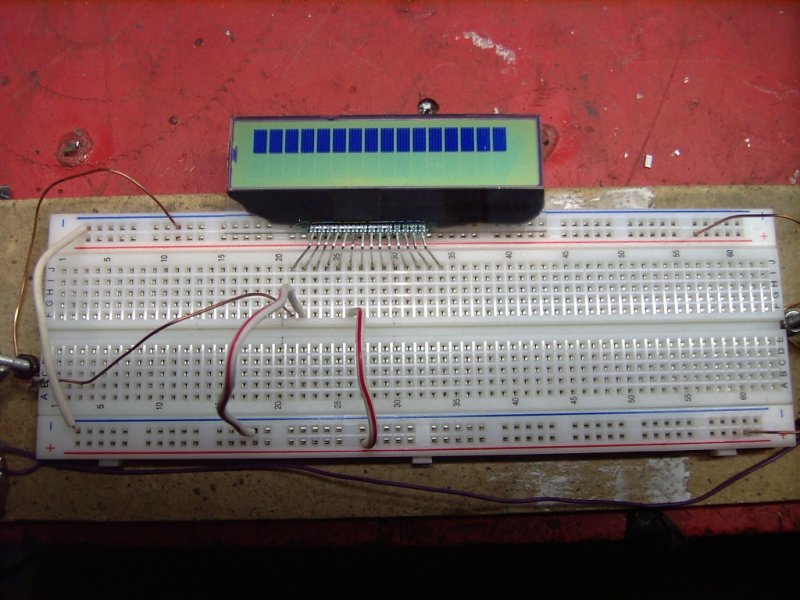

Elnézést, hogy csak most reagálok. Sikerült az eredeti panel bekötése alapján életre kelteni ezt a kis LCD modult.
Teljesen más a bekötése mint a szabvány LCD-é, de szerintem kinyomozható.
Mellékelek egy képet a bekötésről, sajna még csak ott tartok, hogy a felső sor jelenik meg, karakterek még nincs.
Van ötleted, hogy induljak el?
Jó volna kinyomozni, mert van egy pár ilyen LCD-m
Van egy tipus azonosító rajta: G535G / 20 C
Sajna a Google nem ad semmi értékelhetőt.
(#) zenetom válasza zsoltee0001 hozzászólására (») Feb 10, 2010 /
Nos, én se találtam az interneten róla semmit. Nekem csak az az ötletem van hogy 1K ohmos ellenállással az 5V-ot próbálgatod a lábakra aztán majd lesz valami
