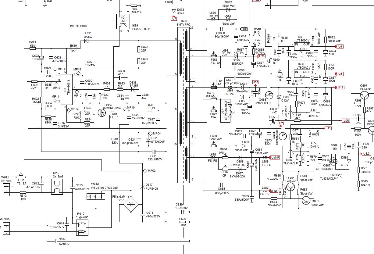

(#) acdc válasza kadarist hozzászólására (») Jún 21, 2010 /

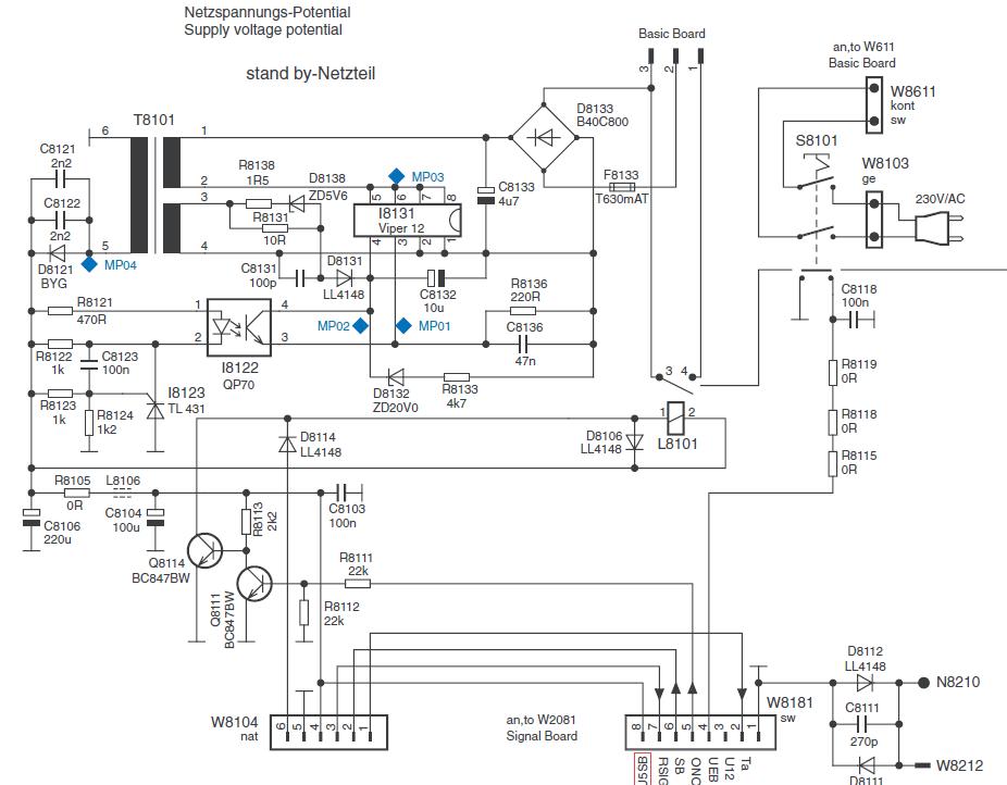

(#) kadarist válasza heli hozzászólására (») Jún 22, 2010 /
A két tápegység rajzai.
