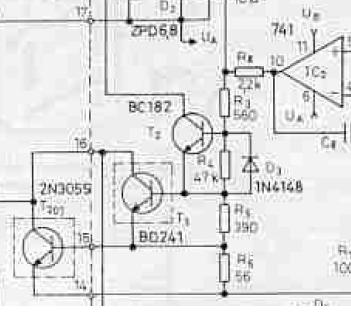

Olyat kértek tőlünk mintha a bánya mélyéről kellene időjárást jósolnunk!
Kezdjetek el végre mérni !!
Az a 0,6 A milyen arányba oszlik meg a tranyók közt ??
A végtranyókon mekkora a bázis-emitter feszültség??
stb, stb...

Szóval , szétkaptam az egészet , nemvolt egyszeru , de sikerult. Beálitottam 0,2A t hogy ne melegedjen annyira a Q2 , és ugy mértem , mindkét tranzisztor emittere és a negatív között ugyanannyi volt az áramerősség 0,2A,a bázis és negativ között is 0,2A.A mérések közben a kimenet rövidre volt zárva.A bázis emitter feszültség 12V , mindkettőnél , de a kimeneten 17V . Jah és a kollektor és negatív áramerősség 12A , de ez nemtudom hogy a meromuszerremel van e valami gond , de 12A a kimeneten ha az áramerősség szabalyozó potmétert tekerem felfelé , egy ido utan ugymarad 0,6A és a világért sem akar feljebb menni.
Egyenlőre ennyit mértem , de nemtudom hogy hogy is fogjak neki a további méréseknek , nemtudom hogy mit is mérhetnék még...
(#) dB_Thunder válasza gabrinator hozzászólására (») Jún 25, 2010 /
Jajj alapokkal is gond van!!!
Feszültséget mérünk két pont között, nem áramot!!
Magyarul sok helyen csináltál most zárlatot a méréseiddel !!
Áramot a vezetéken úgy mérünk hogy megszakítjuk a vezetéket és bekötjük az árammérőt.
„A bázis emitter feszültség 12V , mindkettőnél”
ha igaz amit leírtál akkor ott a gond, bázis emitter fesz nem nagyon lehet 0,6 voltnál több.

(#) gabrinator válasza dB_Thunder hozzászólására (») Jún 25, 2010 /
Hali
Hát 12V , ha közben a kimenet terhelve van , ha nincs akkor 0,36V de nem volt maxra feltekerve a potméter.
Akkor cseréljem ki a 2N3055 öst , vagy elkötottem volna valamit ? Mert én átnéztem párszor és jónak tűnt , Tudom hogy ugy mérünk áramot , de nem akarom leszedni még a tranyókról is a kábelokat .
Visszatérve:
ha ezt a 12 és 0,36 voltot valóban a tranyó bázis- emittere közt mérted (tehát a két láb közt a tranyón) akkor vagy szar a tranyó, vagy felcserélted egymással a bázist és az emittert...

Jaj emberek, kérlek benneteket, ne veszekedjetek. gydanee-nek privátban mondtam, hogy ez egy eléggé instabil kapcsolás. Elsődleges problémája az, hogy speciális integrált áramköröket igényel. A monolitikus gyártástechnológia hátránya, hogy a növeszthető szigetelőréteg vastagsága korlátozott. Ezért maximum 40 volt tápfeszültséggel üzemelő áramköröket lehet készíteni. Műveleti erősítők esetében ez alá kell menni, és ha megnézik a kedves kollégák az OPA-k adatlapjait (741, 747, LM324, NE5532, MC1458, TL074, TL084, et cetera), akkor láthatják, hogy a táp bizony limitálva van, ráadásul gyártó függő. Az absolute maximum ratings alatt mást ad meg a National, Fairchild, Philips, és mást a Siemens. Mindemellett más a frekvenciamenet is. Mások a töréspontok, stb. Azaz egy kapcsolás gerkedhet más gyártmányú integrált áramkörrel. A típus azonos, elvileg ekvivalens a keresztreferencia táblázat szerint, de mágsem... Egy adott kapcsolást bizony egy adott integrált áramkörre tudunk optimalizálni. Az az idő elmúlt a tranzisztorkorszak lezárultával, hogy bombabiztos konstrukciókat lehetett készíteni széles béta tartományra. Minden IC-nek megvan a nyavalyája, amit orvosolni kell. Tehát mint mondtam, gerjedés lehet az egyik ok. A "Q2" az a normál darlington meghajtó tranzisztora.
Nagy nyugati gyárak fejlesztő laboratóriumaiban elő lehetett írni, hogy a kényes pozíciókba csakis ennek a gyárnak az y típusú, bétára válogatott alkatrésze kerülhessen.
Az elektronika nagyon ingoványos, zavaros, és öntörvényű. Kellő alázattal művelhető csak.
Egy ilyen lineáris labortápban nem sok probléma lehet. Vagy gerjed, vagy valamelyik alkatrész rossz, vagy azzá tették. Én a magam részéről elsőként a referencia szabályozási tartományát szoktam ellenőrizni. Ha ott minden rendben, akkor jön az áramkorlát referenciája, és annak a szabályozhatósága. Amennyiben lehetséges, célszerű szakaszosan beültetni a panelt, és éleszteni, akinek nincs akkora gyakorlata. (Első dolog, amivel szembe megyek a fő trenddel). Azaz ha az első "tömb" működik, akkor megyek tovább.
Tehát visszatérve. Miért is kell nekünk darlington. A válasz: a teljesítmény tranzisztorok bétája nagyon szór, ráadásul kollektoráram függő. Amperes terelés fölött a béta lecsökkenhet akár 20 alá is, azaz 100 milliamper bázisáramot is "kér" a soros szabályozó, de az OPA-tól nem kap. Nem tud annyit adni. A megoldással az a baj, hogy maga a darlington gerjedékeny, és érzékeny a vezetékezésre. Mindemellett az egyik alapvető konstrukciós hiba a csatolt mellékleten lévő "alsó tag"-hoz (Q2 az eredeti rajzon) csatlakozó ellenállás hiánya. A mellékelt rajzon a "felső tag" ellenállását meg kellene növelni 470 ohmra, vagy esetleg hármas darlingtont alkalmazni a másik melléklet alapján. Az üzembiztosan működik, természetesen a 2 db 2n3055 megy az egy helyére, mindenféle változtatás nélkül. A BD241-et pedig hűtőfelülettel kell ellátni, mivel ez adja a bázisáramát a soros szabályozónak. Gyakorlatilag a puffer és a kimeneti feszültség közti különbség jut rá (leszámítva a bázis nyitófeszültséget), veszteségi teljesítménye pedig 2N3055 bázisárama szorozva a 2n3055 C-B feszültségével, ami bizony watt naygságrendű, azaz valóban melegedhet, de csak 1-2 amper terhelésnél. Ha ennek ellenére melegszik, akkor gerjed valószínűleg. Ezt orvosolandó egy 1 nF-os kerámia kondenzátort célszerű a Q2 kollektora és bázisa közé kötni. Továbbá jó minőségű 4,7 nF-os kerámia kondenzátort kell a 3. ábra szerint a kimenő kapcsokra kötni. Szintén gerjedésgátló y kapcsolás. Nem mellesleg 20 volt kimeneti fszültség fölött - hacsak nem a pontatlan 723-mal van felépítve az áramkör - akkor mindenképp lebegő táp konstrukció javasolt. Üzembiztosabb.

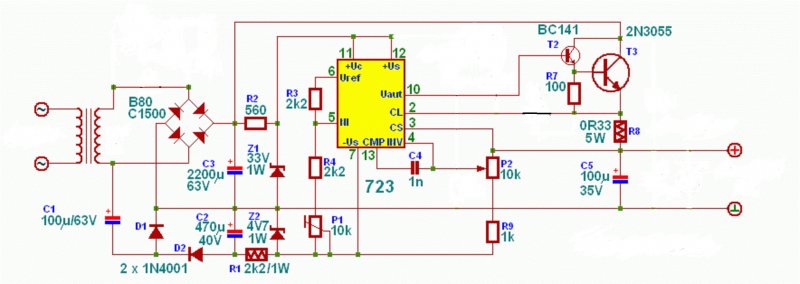

Én ugyan ezt a labortápot fogom megépíteni. Ha 3A-t akarsz kihúzni a tápból 3 emitter ellenállás párhuzamba kötésére lesz szükséged,valamint a 2N3055-öt cseréld le inkább BD139-re,az tud 125W-ot. Ami nekem most új,hogy BD139-cel helyettesíthető a BC141. Ha ez igaz én is azt fogom használni,és a központi hűtőfelületre teszem. A nyákkal ne kínlódj,itt az eredeti. Én is 3A-t szeretnék kihúzni a tápból,így én is 3 emitter ellenállást terveztem a nyákra,valamint 4A-es lenne a gréchid,ha trafóról hajtanám. A tápot ezen a nyákon többen is megépítették,ugyan átkötés ezen is van bőven,de legalább tuti hogy működik!

A gerjedéssel kapcsolatosan leírtakkal nagyjából egyetértek, de én biztos nem növelném a Q2-nél Miller kapacitást, ugyanúgy gerjedést okozhat ha lassú a szabályzó rész de vezérlése gyors.
Csak valami elvetemülten rossz vezetékelés miatt lehet a darlingtonnal gond.
Néhányszor használtam már darlindon fokozatokat, ritkán még 3asat is, de feszültségkövetőként soha nem gerjedt.
Ebben a kapcsolásban max a műveletik gerjedhetnek, azoknak van nagy feszültségerősítésük (a darlington rész feszültségkövető, erősítése 1 alatt van picivel)
A 2N3055öt BD245 vagy BD249-el helyettesíthetjük, de szerintem ide akkor is a 2N a jobb...
(#) radocziandras válasza scooby_ hozzászólására (») Jún 26, 2010 /
A BD139 -et felejtsd el.Ha nagyobb teljesítményű tranyót akasz belerakni, tegyél bele MJ15003 at.250wattos.Nem különösebben drága, 1000ft körül van.
(#) storm válasza scooby_ hozzászólására (») Jún 26, 2010 /
Értem, Köszönöm, hogy csatoltad a rajzot. A,úgy a NYÁK rajzot énis kerestem, de csak a BSS-en találtam ott is csak meg lehetett volna rendelni 900Ft-ért úgyhogy inkább rajzoltam magamnak eggyet több kevesebb sikerrel Szerintem inkább meg próbálom megoldani, hogy le lehessen vinni a tápfesz 0V-ig mert nekem csak erre van szükségem. Az áramkorlátot szinte nemis használnám..

Szerintem 2db 2n3055-ös tranyó elég lesz.Vagy még így is szenvedni fognak?
(#) storm hozzászólása Jún 26, 2010 /
Na szóval töröltem pár alkatrészt a kapcsolásból. Az lenne a kérdésem, hogy így le lehet vinni majd a kimeneti feszültséget 0V-ra vagy ezzel csak elrontottam a tápot a célom az volt, hogy az áramkorlát ne legyen a tápban.
És még meg szeretném kérdezni, hogy R7-nek mi a szerepe illetve nagy szükség van rá?
Köszi
(#) MolnarG válasza storm hozzászólására (») Jún 26, 2010 /
De most tényleg, neked ennyire nehéz a felfogásod? Letörölhetnéd igazán az összes alkatrészt, csak a trafót, egyenirányítást, IC-t, 3055-öt hagyd meg, hátha működik úgy is, ha még szabályozni is szeretnéd akkor a potit is hagyhatod.
Komolyra fordítva: ahelyett, hogy a szerinted lényegtelen alkatrészeket törölgeted a rajzról, inkább fogadd meg a tanácsokat amiket kaptál. Azt sem értem, hogy miért nem nézel körül itt a kapcsolások között. Van három egyszerűbb táp is, Frankye tápja olcsón összehozható, egyszerű alkatrészekből áll, szerintem egy kezdő igényeit bőven kiszolgálja. Attila86 tápja beépítve tartalmaz A/V mérőt is, kicsit bonyolultabb, de megéri megépíteni (személy szerint én ezt ajánlom). edison14 által utánépített táp sem bonyolult. És ami a legfontosabb mindegyikhez van, már kipróbált nyákterv is. Ezeket vedd fontolóra...
(#) storm válasza MolnarG hozzászólására (») Jún 26, 2010 /
Az oldalon már énis végignéztem az összes kapcsolást de mint már mondtam nekem felesleges áramkorlát. Persze akkor már megoldhatnám lm 317t-vel vagy társaival de mint mondtam nekem 0V-tól kéne, hogy szabályozzon a táp ezért gondoltam hogy kiszedem a szerintem felesleges alkatrészeket és megkérdezem h így működhet-e a kapcsolás illetve, hogy R7-nek mi a szerepe.
Ha valaki megtenné, hogy ránéz és megmondaná, hogy működőképes-e nagyon megköszönném
