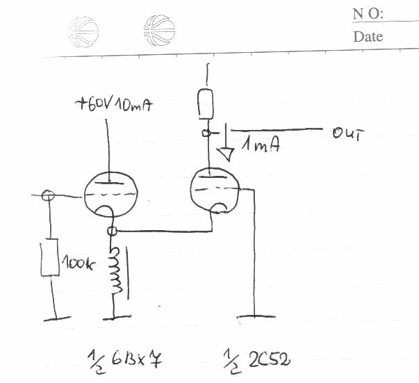

Próbára elvégeztem a szimulációt , fojtó adatait feltételezve adtam meg . DC ellenállását felhasználva munkapont beállításra is . Kivehető feszültségek azonosak az áramgenerátoros változattal , frekimenete és torzítása viszont rosszab , de erre számítottunk is .
Üdv! Azért bátorkodtam azt a fojtós katódkört felemlíteni, mivel a saját DC csatolt 300B SE ampom eleje is tartalmaz katódköri fojtót... Nincs RkCk tag, az első cső földelt anódú üzeme miatt nem lép fel a Miller kapacitás, és az első cső kis anódfeszültsége révén rácsáram sem jelentkezik a teljes kivezérlés esetén sem
