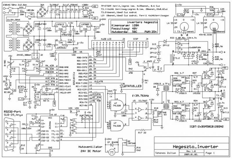

Igen,én láttam,ez egy PIC kontrollerrel vezérelt 200A rezonáns hegesztő.A mikrovezérlő programja nem hozzáférhető sajnos.

Szívesen segítek egy mikrovezérlős hegesztő elkészítésében! Nekem szimpatikus a kapcsolási rajz, egyedül a visszacsatolás módja nem tiszta, hogy miért optocsatolóval van megvalósítva, miért nem áramváltó tekerccsel. Lehet újból nekikezdek majd, nyáron szükségem is lesz egy gépre! Végülis mindegy, hogy félhidas, vagy teljes hidas a gép, ha elmondjátok a vezérlés és szabályzás módját, akkor meg tudom oldani. :yes: Egy pici fogalmam van a kapcsolóüzemű technikákről, de eddig még nem voltak sikereim. Mintha ebből a topikból rémlene, hogy szükség lett volna a gép feszültséggenerátoro üzemmódjra, szerintem ezt is meg lehet oldani. Hirtelen ennyi, ha van elképzelésetek valemelyik kapcsolás átalakítására, megjelenítésí módokra, állítási, szabályzási lehetőségekre, akkor írjátok le! :yes:
(#) erdgab válasza zolee1209 hozzászólására (») Júl 19, 2010 /
Egyenlőre gondolatébresztőnek mellékelem a "Ki mit épített" fórumon bemutatott gép kapcsolási rajzát.Remélem a Tisztelt szerző nem haragszik meg,mivel közzétette,talán nem kell az engedélyét kérnem.
(#) (Felhasználó 46585) válasza erdgab hozzászólására (») Júl 19, 2010 /
Hm... ebben a kapcsolásban annyi hiba van, meg hiányosság. Miért jó, ha pic van benne? Inkább a MACI 1-et kellene fejlesztgetni, egyrészt a nagyobb teljesítmény, másrészt a kisebb veszteség irányába. Meg azt gondolom, hogy egy amatőr berendezésben nem szoktunk nagyon drága alkatrészeket használni. Gondolok itt a LEM áramváltókra. Mindjárt kettő kell belőle...

Köszi a linket,most nézem a következő oldalon ott a PIC programja is a kapcs. rajzzal együtt.Én katt fórumtársnak adok igazat,de akinek van kedve,építse után.Nekem is vannak eléggé drágán beszerezhető alkatrészeim,igaz én is bontottam őket,de egy gép,ami ilyen alkatrészeket tartalmaz,az mások által nagyon nehezen reprodukálható vagy sehogy sem az esetleges javítást már meg sem említem,ezért inkább nem forszírozom az azokkal való építést.Én továbbra is tartom a célomat,amit a fórum elején írtam,én meg tudtam építeni egy gépet,legyen néktek is,tudjatok építeni Ti is,aránylag könnyen beszerezhető alkatrészekből.
Csak egy példa,van nekem egy 7MBI40N-120 modulom,382 dollárért láttam,de van egyéb is pl: PS12038,PS12033,BSM25GD120DN2 modul is vagy az RM25TN-2H és egyéb 3 fázisú egyenirányító hidak,hiba esetén nem biztos,hogy tudnám pótolni.

[quote] katt " Inkább a MACI 1-et kellene fejlesztgetni, egyrészt a nagyobb teljesítmény, másrészt a kisebb veszteség irányába."
(#) erdgab válasza guliver83 hozzászólására (») Júl 21, 2010 /
Részben értek egyet veled,akinek van kedve és kihívás a számára,az építsen mikrovezérlőre alapuló hegesztőt,aki megelégszik a "Maci" néven ismertté vált kapcsolással az építsen olyat,mindezek mellett még vegyük figyelembe katt mondatait,melyből Te is idéztél.
Van még mit tenni bőven ezzel a kapcsolással is.Lehet bele tervezni jó hatásfokú kapcs. üzemű segédtápot,lehet módosítani a vezérlő és meghajtó áramkört,lehet jobbá ,erősebbé tenni a teljesítmény fokozatot,lehet bővíteni,jobbá tenni a leragadás védelmet,gyújtás segítőt,hővédelmet stb.,de lehetne tervezni egy olyan panelt is,amin minden helyet kapna.A feladat óriási,mindezt olyan alkatrészekkel kivitelezni,melyek aránylag olcsón és könnyen beszerezhetők,megbízhatók,hogy esetleg mások is reprodukálni tudják.

Most felsoroltakat egy PIC-kel lehetne leghatékonyabban megvalósítani, szerintem...
A Maci (forward inverter) kapcsolása alapvetően szerintem is alkalmasabb kisebb teljesítménytartományokban hegesztés céljára (karakterisztika), de egy PIC minimális hardver többlettel sok feladatot/probémát megoldhat!
