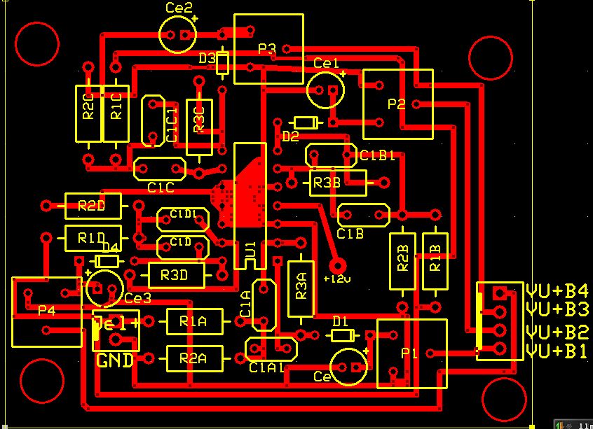

Na most egy kicsit jobban sikerült (talán) a nyákterv. Légyszi, le ellenőriznéd? Ha jó akkor folytatom. Már kezd összefolyni a kép, meg hát több szem többet lát.
Eddig jó ez is, ügyes vagy! Ezeket már csak tükrözni kell a túloldalra, és abból csinálni párat
De akár a LED meghajtót is "lebutíthatja" így, hogy csak minden másodikat használja!
Jó, de eleve olcsóbb, ha csak 5LED-est vesz
Helló. Befejeztem a panelt
. Majd ebből csinálok többet. Megint le kellene ellenőrizni, mert már beleőrültem a sok vonalba. Ha jó, akkor egyből maratom is Előre is kösz
Basszus, első ránézésre valami brutálisan bonyolultnak tűnik, de jó az egész, nincs benne hiba! És ez a lényeg
Szép munka! (nekem kifejezetten tetszik az, ami bonyolultnak néz ki, de egyébként nagyon egyszerű )
Kösz szépen
Legalább nem feleslegesen voltam fent az éjjel. Különben ez a legelső nyáktervem. Próbáltam egyszerűre, hát ilyen lett Elsőre szerintem nem rossz.
Ja, hogy még ráadásul ez az első… Akkor különösen gratula!
