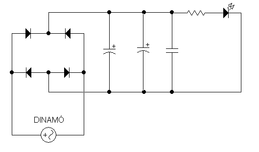

A mellékleten a legegyszerűbb megoldást találod, én egy normális led esetében így járnék el. A diódák 1N4001-esek lehetnek, 1 amperig nincs gond velük, az első két elektrolit kondenzátor 1000 és 5000 mikrofarad között lehet, lehetőleg 25 volt felett, hogy a töltődéskor a legdurvább csúcsfeszültségeknél se jelentkezzen füstjelenség, utána meg egy 100 nanofarados kerámia vagy fóliakondi jön. Powerledeknél nem tudom, hogy hogyan méretezik az előtét ellenállást, vagy kell-e egyáltalán, hagyományos lednél 100 és 300 ohm között lesz szerintem. Azt viszont nem tudom, hogy a dinamód mekkora teljesítmény leadására képes. (Nincs ráírva véletlenül?) Nehezen üzemeltetsz Te arról majd egy powerledet, de ezt valószínüleg egy tapasztaltabb ezt fórumtag jobban tudná.
Remélem tudtam segíteni...
(#) fari14 válasza Abukodonozo hozzászólására (») Aug 13, 2010 /
Köszönöm a választ/ kapcs. rajzot. A dinamó 3w-os hagyományos. A powerledem 2,5w-ot fogyaszt körülbelül.

(#) gg630504 válasza Abukodonozo hozzászólására (») Aug 13, 2010 /
A dinamó eleve egyenáramot szolgáltat - különben nem működne az öngerjesztés, lásd Jedlik -, tehát felesleges egyenirányítani.
(#) Krisz03 válasza gg630504 hozzászólására (») Aug 13, 2010 /
Nem olvastam az előzményeket, de egy hagyományos bicikli dinamó az valójában generátor, tehát váltófeszültség jelenik meg a kimenetén.

(#) Abukodonozo válasza gg630504 hozzászólására (») Aug 14, 2010 /
Nekem eleve gyanús volt, hogy fari14 a dinamó szót használja, ami mint tudjuk egynáramú generátor, de akkor miért írja ezt:
„...hogy lesz a lehető legkisebb veszteséggel 6V AC-ből 3,6-4,5V DC?”
:vigyor5:
Lehet, hogy tényleg kerékpárdinamója van, és nem kell neki egyenirányítás, csak mivel AC-t írt...
(#) Abukodonozo válasza Krisz03 hozzászólására (») Aug 14, 2010 /
Én itt ezt találtam:
„A dinamó, egyenáram fejlesztésére szolgáló gép, vagyis egyenáramú elektromos generátor, (l. o.). A köznapi nyelvben minden generátort, sót minden forgó elektromos gépet helytelenül D.-nak neveznek, holott csak az olyan áramfejlesztő gép D., amely a dinamoelektromos elv alapján működik és önmagát gerjeszti. A helytelen nyelvhasználat oka az, hogy eleinte csak egyenáramot termeltek, világítási célra, motorokat nem használtak és így a D. volt az egyetlen elektromos gép; később azután az elnevezést a külső hasonlóság alapján a többi elektromos gépre is átvitték.”
(#) fari14 válasza gg630504 hozzászólására (») Aug 14, 2010 /
Tudom, hogy a köznyelvben a kerékpáron lévő állandómágneseket tartalmazó generátort, mellyel áramot fejlesztünk világítás céljából, dinamónak hívják.
A dinamó műszaki nyelven egyenáramot ad, generátor váltóáramot. (Bocs, hogy a köznyelvi megfelelőjét használtam, de bárhol... d1 , d2
