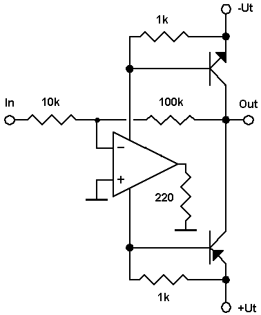

(#) Mayan hozzászólása Okt 1, 2010 /
Emberek... ez így életképes ? Csinált már valaki hasonlót ? ( lényegében ua. mint a VF3 csak sima tranyókkal, nem fettel. )
(#) Dj TSM válasza Mayan hozzászólására (») Okt 1, 2010 /
üdv
A tranzisztorokat forditva rajzoltad be a fenti npn emiterje a kimeneten legyen a kolektorja meg a + on,az alsó pnp tranyónál ugyan igy,emiter a kimenetre és kolektor a - tápágra.Az op amp kimenetét én inkább a kimenetre csatlakoztatnám azon a 220 as ellenálláson kereszul.

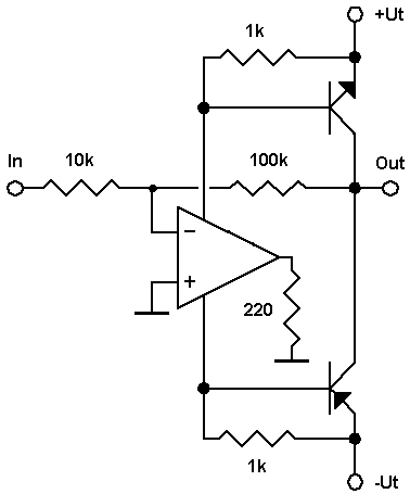

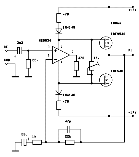

(#) Mayan válasza Dj TSM hozzászólására (») Okt 1, 2010 /
Nem, ez direkt van így. Mint pl. ez: Bővebben: Link
De igy akkor hogy fog müködni?Hmmm?
A vf3 sem source-follower, ott is a drain-ek vannak a kimeneten. Ó.. most látom hogy a tápcimkéket felcseréltem...helyesbítek:
No igy már ok
