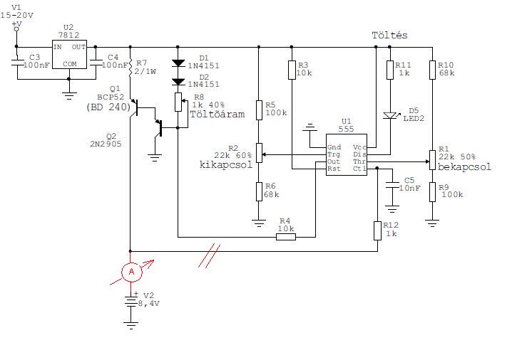

Elkészítettem a mellékletben szereplő kis töltő kapcsolást NiCa akkupakkhoz,annyit változtattam,hogy a pakk 8 cellából áll (9,6V) és az R1 trimmert 100k cseréltem.A készülék teszi is a dolgát rendesen,bekapcsol-tölt-kikapcsol a beállított értékeknél.A töltőáramok könnyebb beállítása érdekében az R8 ellenállást 120 ohm + 500 ohm potira cseréltem,így kb. 50mA és 230mA között tudom előre beállítani a töltőáramot a poti skálája segítségével.Egyetlen gondom van s ebben kérnék segítséget.A töltés befejeztével az áramkör kikapcsol,a led elalszik a be táp továbbra is a hálózaton van.A rajzon bejelölt helyre tettem egy árammérőt (DVM).Tehát,kikapcsolás után azt látom,hogy 8-10mA visszáram folyik az akkuból a töltő felé.Azt hittem a tranzisztorok nem zárnak,de amikor az LM555 IC 5, lábára menő 1k ellenállásnál leválasztottam (két piros vonal) az áramkört,megszűnt a visszáram.Most nem tudom mit tegyek,szerintetek jó ez így vagy valamit módosítani kellene?

Ellenőrizni kellene, hogy az áram valóban az R12 1k ellenállás irányába folyik-e el? Ehhez az árammérőt az általad berajzolt két vonal közé kellene tenni.
Itt maximum 100-120uA folyhatna. Ha itt folyik el az áram, akkor próbaképpen ki kellene cseréni az 555-öst. Ha nem itt folyik el az áram, akkor írj, tovább gondoljuk a dolgot...

Köszönöm,hogy segítettél és rávezettél a hiba lehetséges okára.Valójában nem is az áramkör volt a hibás,meg kellene tanulnom,hogy időnként elemet kellene cserélni a műszerben (9V helyett 7V) mielőtt farkast kiáltok.
