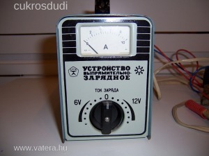

Van egy orosz akumlátor töltöm pár vezeték elégetbenne, és az érdekelne nem-e tudnátok rajzot hozzá? A tipusát sajne nem tudom de van képem róla. Köszi
Szia .
El is fröccsent vagy csak elszenesedett? Cseréld le a vezetékeket és mérd ki a grace hidat hogy jó-e . Egyépként nagyon jó kis töltő nekünk ez van vagy 30 éve.
Igen el is fröccsent két szál vezeték az egyiket ugy nézem a müszer hez ment, a másikat nem tudom mert az tul rövid bárhova. azt tudom, hogy a tirisztornak az aksi adja a nyitó feszt.
Ebben nincs tirisztor csak 4 db dióda.
Az ampermérőhöz menő vezeték a pozítív kimenete a grace hidnak. A másik rövid vezeték az valószínüleg a grace huzalozása. Nem bonyolult megcsinálni csak nehéz elmagyarázni. Esetleg képet tudzs felrakni? A 4 diódát is fényképezd le mert azon meg tudom mondani hová forraszd. Szereld le az alsó lemezről 2 csavar fogja és úgy fényképezd a diódákat.
