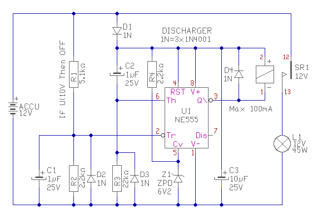

Autó akku kisütését szeretném automatizálni egy relével.
Az kellene, hogy egy reflektor izzót lekapcsoljon a relé, ha az akku pl. elérte a 10 voltot.
(#) oriza válasza (») Dec 10, 2010 /
Itt úgy látom, nem kell állítani semmit.
Mekkora a kikapcsolási feszültség?
(#) proli007 válasza oriza hozzászólására (») Dec 10, 2010 /
A kikapcsolási feszültség 10V. Ez úgy jön ki, hogy Uoff=((R1/R2)+1)*(UZ1/2)=((5,1k/2,2k)+1)*(6,2V/2)=10,28V
Természetesen ha a zéner feszültsége tényleg 6,2V és az R1 és R2 ellenállások pontos értékűek.
De elfelejtettem egy ellenállás és egy kondit berajzolni az áramkörbe. Most utólag megteszem, és megkérem a Modikat az előző rajzot töröljék..
üdv! proli007
Megtörtént a törlés.
Frankye
(#) oriza válasza proli007 hozzászólására (») Dec 10, 2010 /
Még egy kérdés! Újra indul az elektronika hosszabb idő eltelte után, ha nem veszem le a csipeszt?
Nem! mert az indítást, a C2 végzi bekapcsoláskor. Feltöltődése után, nincs indítójel, csak ha kisül. (Avagy leveszed az áramkört az aksiról.)
üdv! proli007

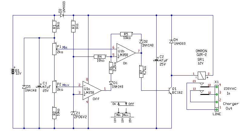

(#) poros válasza oriza hozzászólására (») Dec 13, 2010 /
Bocs, hogy beleszólok a dolgotokba de. Szerintem proli007 egy korábban feltett kapcsolása megoldaná a problémádat. Itt a hálózati feszültséget kapcsolja ki és be egy relé ha elérte a maximálisan és minimálisan beállított akku feszültséget. Ha a relé helyére egy dupla váltó érintkezős relét tennél. Egyik pár érintkező kapcsolhatná a töltőt a másik pár érintkezőn keresztül a töltés végén indulhatna a kisütés az izzon keresztül.
Talán nem a legszerencsésebb megoldás ugyan arra a relére kötni a hálózati ás az akku feszültségét, de hirtelen ez jutott eszembe. Erre a kapcsolásra gondoltam.
(#) patexati válasza poros hozzászólására (») Dec 13, 2010 /
Hát relére nem lenne jó rákötni mert nem felelne meg érintésvédelmileg de egy mágneskapcsoló megfelelhet...

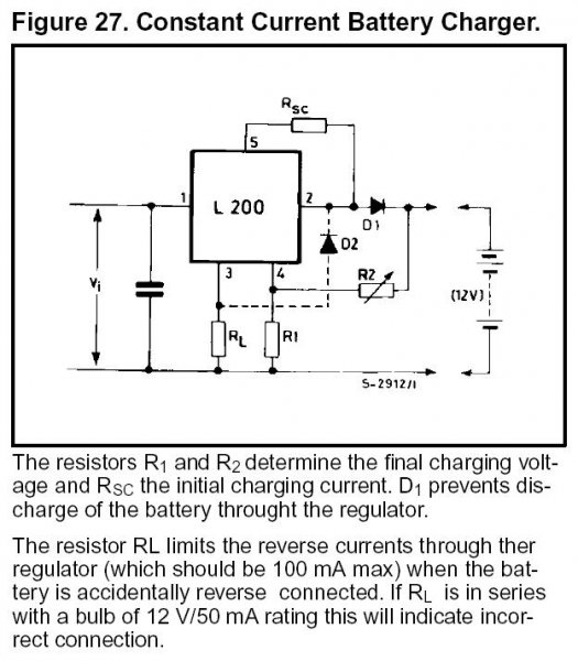

Ez jó lenne?
Tudna valaki segíteni az alkatrész értékek meghatározásában?
12V savas aksihoz kellene, csepptöltésre.
Köszi:
E.
(#) proli007 válasza enree hozzászólására (») Dec 19, 2010 / 1
- Uki=Uref(1+(R2/R1))=2,77V(1+(3,9k/1k))=13,6V
Ha R1=1kohm és R2=3,9kohm
- Iki= U52/Rsc=0,45V/4,7ohm=96mA
Ha Rsc=4,7ohm
- RL a kapcsolás szerint egy 12V/50mA-es izzó, melynek feladata, hogy megvédje a tápot, ha az aksit fordítva teszed rá. (jelzi is, D2-őt célszerű beépíteni.)
- Diódák 1N4001 típusúak
- Táplálás, 12V/1,8VA-es trafó, egyenirányító híd, 220µF/25V-os puffer kondi.
üdv! proli007
