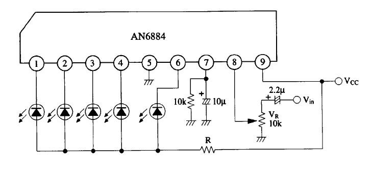

Segítséget kérnék a következő kapcsolásban mivel sajnos nem működik tökéletesen. A (próbanyák-nál JÓ) általam készített végleges nyák beültetése után a hiba az hogy a relé azonnal behúz ,nincs késleltetés. Az IC (4093BP) Jelezném elsőre a 14 láb helyet a 8-ast véletlenűl felcseréltem. Ez lehet tönkretette az ic-t ? Hogyan tudnám kimérni az ic Jó-e? Vagy esetleg a nyákrajzomban van még hiba? Légyszíves segítsetek! Ha kérhetnélek lehetőleg ne szaknyelven mert abból nem sokat értek meg. Köszönöm előre is.
Bővebben: Nyákrajzom
Bővebben: kapcsolás
Bővebben: Adatlap
(#) zsa válasza zsa hozzászólására (») Okt 24, 2010 /
Köszönöm , de meglett a hiba miután áthelyezték a hozzászólásomat ebbe a topikba . A 7-es lábat (negatív-ot) nem vittem tovább a kondenzátorra.

(#) _JANI_ válasza zsa hozzászólására (») Okt 25, 2010 /
Pedig látszik, hogy oda áthidalás kell...
S a nem használt bemeneteket illik (kötelező) valamilyen logikai szintre ( GND, UT+ ) kötni. :yes:
(#) proli007 válasza zsa hozzászólására (») Okt 25, 2010 /
Már bocs, de minek ez a kondenzátor temető? Ezt a bekapcsolás késleltetést, egy 4060-as IC-vel sokkal korrektebben meg lehet oldani..

(#) zsa válasza proli007 hozzászólására (») Okt 25, 2010 /
Köszi az észrevételt. Igaz sok kondi-nak van helye a rajzon, de csak 6db 2000uf használtam fel a kívánt idő elérésére . Biztosan van egyszerűbb és praktikusabb kapcsolás erre a célra ,de ezt a rajzot is nektek köszönhetem és a célnak tökéletesen megfelel. Én meg nem értek nagyon az elektronikához csak hobbi. Köszönök minden segítséget.
