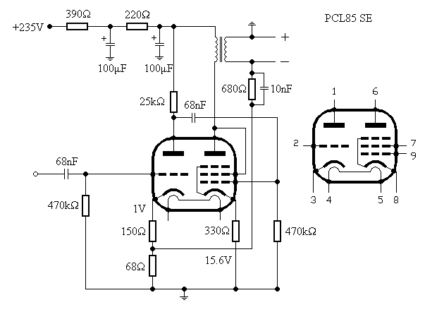

Egy samsung plazma tv tápját néztem ki. anódfesznek 190-216v meglenne áralakítás nélkül. Csak azt nem tudom a fűtésnek mennyire tetszene az egyenáram. Egy pcl85se-t szeretnék építeni. a tápban van 15v is amit fel lehetne emelni 17,5-re fűtésnek. És akár az nódfeszen is emelhetnék kb20v-ot...
Én már eléggé belemerültem a kapcsolóüzeműekbe. Nem olyan bonyolult jószágok. Át lehetne alakítani pc tápot is, de nem lenne egyszerű. Szerintem inkább tv vagy monitor tápot kéne alapul venni. az valamivel egyszerűbb és nagyobb feszültségek vannak.

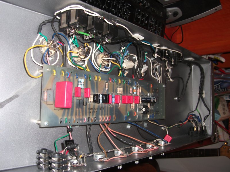

Elkészültem egy JCM800 gitárerősítő másolattal de van jópár hibája, hátha tudtok segíteni: - A legnagyobb probléma: Jól csak minimális hangerővel működik, ha kicsit feljebb tekerem, recseg az egész, de nagyon, használhatatlanul - Kikapcsoláskor fütyülés szerű hangot hallat - Lett egy kis brumm is, úgy tűnik van egy állandó, és van egy a hangerő felcsavarásával megjelenő brumm, tehát valószínűleg több fokozatba is beszól valami. -Ha kocogtatom a házat, behallatszik Tudtok segíteni, hol kéne a hiba okát keresnem? Lehet ez a recsegés a végfokcső hibája? Az erősítőm belvilágáról mellékeltem is két képet
Több dolgot is felsoroltál:
A kocogtatásra " szól" cső mikrofonia hiba. Ha a végcső "szétrázodót" az is csinálhatja, ez magyarázhatja a recsegést is. A le, feltekert brumm földhurok, leggyakrabban, de ha gerjed is csinálhatja. Erre utal, hoy szük tartományba szól csak megfelelően Ezt szkóp nélkül nehezen fogod helyre tenni. Valaki ismerössel koketálj, akinek van, és gyakorlata is. Esetleg csöcserékkel is tudsz haladni Szépen megcsináltad gratula
Én is csináltam már JCM-800 és JCM-800 bass előfokot. Utóbbival a mai napig elégedett vagyok, de az előbbi nekem sem lett tökéletes. Az általad leírt módon gerjedt, brummos volt. A tápszűréssel és a visszacsatolással volna érdemes variálnod és az első és második fokotat erősítését is át kéne méretezni. Melyik JCM-800 kapcsolást csináltad?

Lehet nem látom jól, de mintha a bemeneten(jackek) nem árnyékolt vezetéket alkalmaztál volna! Jól látom? Első trióda rácsán sem nagyon látom a soros ellenállást, azt egyből a foglalatra kell tenni ,amilyen közel lehet (a miller kapacitással stabilizál kicsit), mindegyik csőre érvényes a kapcsolásban. Nem látom jól ,de mi az a vezeték ami felül megy és fehér? Ha jól látom az IEC csatlakozóhoz megy??Vagy mi az, impedancia váltó? A hálózati föld le van téve a sasszira? (érintésvédelem, életvédelem, brumm ellen is baromi jó). Fűtés ki van "közepelve" 2 ellenállóval, vagy fix dc re felhúzva? Én csináltam egy hasonló jószágot, nagyobb dzsumbujjal, meg egy beiktatható plussz erősítő fokozattal, de nekem relatíve csendes. Nagy áramú dolgokat tarts távol a nagy impedanciáktól, meg a legjobb az, ha nem keresztezel táp vezetéket a jel vezetékkel. Jó ez a klón panel, tényleg nagyon gyári, de szerintem nem a legjobb megoldás. Kezd úgy, hogy a rácsokat elkezded lezárni az elő fokozatban a földre (kivéve a tone stackot meghajtó katód követőt ), sokat meg lehet tudni úgy a zaj forrásáról!Zsolti
Az a 20 V anódfesz kölönbség nem sokat számít. A fűtésnek meg kifejezetten jó az egyenáram, vannak akik direkt egyenirányítják, de jelentősen se alá, se fölé (+/- 5 %) nem érdemes fűteni, mindkettő csökkenti az élettartamot
Van szkópom, nagyjából végigmértem már a kapcsolást, igazából épp ez lenne a fő kérdésem, hogyan és mit mérnétek, hogy a hiba okára fény derüljön.
A kocogtatással kapcsolatban én is mikrofóniára gyanakodtam, ebben csak megerősítést vártam ![]() Mit lehet ellene tenni? A brummot valahogy csak levadászom majd, ki akarom próbálni, ha árnyékolom az amúgy is sodort érpáron vitt AC csőfűtővezéteket, hátha azok indukálnak be valamit valamelyik elől lévő fesz.erősítő fokozatba. Másik lehetséges ok tényleg valami földhurok lesz, a földelést úgy oldottam meg hogy maga a sasszi egy nagy csillagpont, miden földet hozzá kötöttem. Lehet ez a brumm oka? Ami viszont tényleg nem tudom mitől van az ez a felhangosíthatatlanság-recsegés. Az ECC83 csöveket cserélgettem, de azokkal nincs gond, kipróbáltam egy gyári csöves cuccban mindet, azonban EL34-ből csak ez az egy párom van, így sajnos azt nem tudom kicserélni, épp ezért gyanakodtam rá, mi van, ha velük van valami bibi. Recseghet miattuk az egész? A kapcsolás a 2204-es 50W-s modell: http://www.soriaudio.com/zboard/data/b_qna/JCM800_2204.gif
A bemeneten közvetlenül valóban nem árnyékolt vezetőt használtam, mivel az a pár vezeték az eredetiben sem árnyékolt, elég rövid vezetékek, és nagy áramok azon a részen nem folynak, gondoltam sok mindent ott nem szedhet fel, de egy próbát tényleg megérhet kicserélni árnyékoltra. Az elsőfokozat rácsára tett soros ellenállás a nyákon van, azt teljesen az eredetiről koppintottam, azon is így oldották meg. A soros ellenállás viszont a nyákról már árnyékolt vezetékkel van a rácsra téve,az a duplaérpár a panel bal felső részén. A felső fehér vezeték a jack-ek fölött az egy földvezeték. Gyakorlatilag minden föld a sasszira van téve, a sasszit csináltam meg egy nagy közös csillagpontnak forrszemes csavaralátétekkel. A fűtés csak annyi, amennyit az előző üzenetben írt kapcsolási rajzon van, közvetlen a hálózati trafóról. A tápkábeleket megpróbáltam minél távolabb tenni mindentől, azok a fekete kábelek az erősítő jobb szélére húzva, meg persze a csőfűtést sodrott érpárral vittem. Az ilyen beindukált zajlehetőségre próbáltam figyelni, bár mint az eredmény mutatja nem teljesen sikerült
