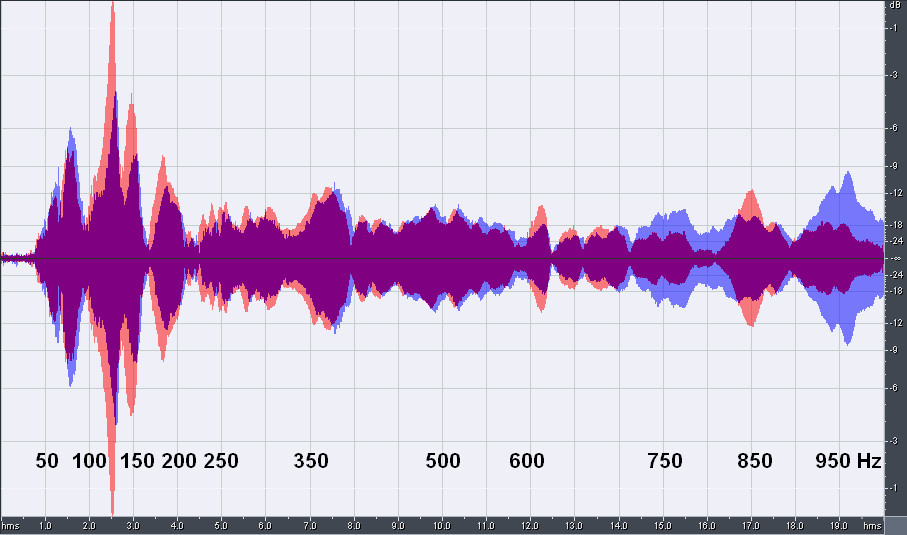

(#) zoka hozzászólása Okt 28, 2010 /
Nem rég jutottam hozzá egy kétutas hangfalpárhoz. Egy mini hifi berendezés gyári hangfalpárja volt újkorában. 16cm-es mély-közép, és 5cm-es papírmembrános magas található benne. Nagyon lágy, kellemes hangja van, szinte már úgy szól, ahogy kell
Ugyanettől a gyártótól van korábbról is egy pár mini hifi hangfalam. Abban ugyanezen magas mellett egy 13cm-es hangszóró van. A két doboz méretileg hasonló, max 1 liter eltérés lehet.
Én a korábbi hangfalpár hangzását egyfajta etalonnak tartom, mivel annál szebb hangminőséget ilyen jellegű hangfalból még nem hallottam. Az általam fabrikált mnc hangfalak összehasonlításra sem méltóak.
Ezzel az "etalon" hangfallal összehasonlítva a legszembetűnőbb különbség (nyilván még más is van, de az nem zavar) az az, hogy a hangzás kissé dobozos. Készítettem egy mikrofonos mérést, amin összehasonlítom a két hangfalat (piros: új, kék:régi hangfal, lila:közös)
A kérdésem az lenne - így a mérésre ránézve - ,hogy ez vajon "dobozhang" vagy inkább hangszóró probléma lehet ?
A hangfalak mindössze 1cm vastag forgácslapból készültek, az előlap csak műanyag. Párhuzamos oldallapjaik vannak, az újnak 30x16,5cm-es a réginek 31,5x19,5.
A régi dobozt belül körbeburkoltam vatelinnal, de arra már nem emlékszem, hogy előtte hogy szólt. Lehet, hogy csillapítóanyag kellene csak?
Mivel nem akarok neki más dobozt építeni, esztétikailag is sokkal szebb a gyári, ezért T/S mérés nem kell talán.
Ui.: reflex dobozok.

(#) zoka válasza zoka hozzászólására (») Okt 28, 2010 /
A 160 Hz-es "Winamp poti" -6dB visszavétele megoldja a probléma nagy részét. Illetve a dobozok oldalát megkopogtatva az új kongóbb hangot ad, mint az, amelyikbe benn van a vatta. Úgyhogy szerintem dobozproblémáról van szó.
Ez egyébként egy fura jelenség, mert a kiemelés elnyomja valódi mély hangokat, tehát ott vannak, de a kongó hang miatt nem hallani olyan mélynek a zenét.

(#) zoka hozzászólása Okt 29, 2010 /
Sziasztok! Megmértem a korábban említett mini hifi hangfal 16 cm-es mélyközép hangszóróit. Ezek a mérési eredmények jöttek ki:
Fs (Hz)........: 74.97 73.89
Vas (l).........: 8.180 8.620
Qms............: 4.072 4.054
Qes.............: 0.751 0.746
Qts..............: 0.634 0.630
Sd (cm2).....: 140,0 140,0
Revc (Ohm).: 5.250 5.150
ZMax (Ohm).: 33.71 33.13
ZNom (Ohm): 8.000 8.000
Bl (N/A).......: 7.104 6.928
Rms (kg/s)...: 1.773 1.716
Cms (mm/N): 0.294 0.310
Mms (g).......: 15.33 14.98
SPL 1W/1m..: 88.50 88.57
Test vol.......: 7,9 liter
Nekem olyan hasonlónak tűnnek, egymáshoz viszonyítva nem igazán látok komoly eltérést. Az előző hozzászólásomban írtam, hogy műanyag előlapja van a hangfalnak, szerencsére tévedtem, az előlap is forgácslapból van, csak van rajt még egy műanyag "áll előlap" hogy szebb legyen.
A hangszórók papír membránosak, 1" cséve átmérővel.
A hangszóró eredetileg egy henger alakú, kb 5 cm magas műanyag tartóba van beépítve. A mérés során ezt jobbnak láttam kihagyni. Az eredeti állapotában, levonva a hangszóró és a reflexcsövek által kiszorított térfogatot, olyan 8,2 liter körüli doboz lenne, tehát nagyjából a VAS-nak megfelelő méret.
Gyárilag tehát 8 liter körüli reflexdobozba szerelték. Szerintetek ez mennyire jó neki?
Az adatok alapján mit lehet róluk mondani ?
Mindenféle mérési eredmény ellenére a méretét meghazudtoló mélyhangokat tud produkálni, füllel tesztelve nagyon rendben van. Megfelelő elhelyezés mellett külön szub-ra sincs szükség
Mit lehetne kezdeni a kongó doboz hangzással ?
Ha vatelinnel körberagasztom, az lehet, hogy sokat elvesz a térfogatból...
Előre is köszönöm,
zoka

(#) shalafi.66 válasza zoka hozzászólására (») Okt 30, 2010 / 1
A térfogatával nem sokra mész, azért kár volt összevizezni.
A tágulás miatt valóban csökken a csö effektív hossza, de ezt igazából kiszámolni nem lehet.
Nem T-S mérés kell hozzá, hanem egy impedanciamenet, abból látszik majd a hangolási frekvencia mélytartományban.
De ha mélyben jó neked így, akkor nem is értem, mit méregetsz rajta. A doboz középtartománybeli hatásait egyrészt az állóhullámok felől nézve, csillapítóanyaggal lehet csökkenteni, másrészt az oldallap-rezonanciák felől, merevítéssel, és a dobozfalak nehezítésével.
Na, pff, nézzük.
A hangszóró eleve nem alkalmas b-reflex dobozba, a 35 liter felér egy merénylettel, igazából zártban elviselhető. A rezonáns kiemelés a doboz és a hangszóró sajátja, a reflexnyílás betömésével lehetne megszüntetni, de akkor meg 100Hz alatt nem nagyon szól. A köztes út a doboz, és főleg a reflexnyílás környékének túlcsillapítása, a rezonátor jóságának csökkentése.
Ilyen kis dobozban a 100Hz körüli probléma nehezen lehetne oldallap-rezonancia, belső állóhullám meg végképp nem.
