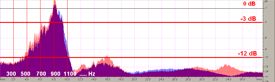

(#) zoka válasza shalafi.66 hozzászólására (») Nov 5, 2010 /
Itt van az összehasonlítás, porvédő sapkával és sapka nélkül. 1dB csökkenést jelent a csúcsnál sapka nélkül, de az egész hangzásra hatással van. (érdekes, ezt nem is gondoltam)
A következő mérési eredményt érdemes megnézni. Ez az MNC noir 8" hangszórójának egyszerű pc mikrofonos mérése, doboz nélkül. Lehet, hogy nem hiteles mérőmikrofon, de egy igazi hangszórónál nem ilyen eredmény születik. 100Hz - 4kHz-ig látható.
Én felfedeztem egy apróbb kiemelést 500 és 1100 Hz között. Lehet, hogy azt hallom ?
Szuper kis hangszóró, nem ? Én maximum 400Hz alatti alkalmazásra tudnám elképzelni, külön középpel, de hiába a hangváltó, ezt a púpot nem tünteti el.

(#) zoka válasza zoka hozzászólására (») Nov 5, 2010 /
Ezt a szörnyű rezonálást úgy néz ki, nem is a membrán okozza, úgyhogy felesleges is lenne a membráncsere.
A hangszórónak a csévéje alumínium, egy 1,5" átmérőjű fémhenger. Ha a membránra nehéz sújt helyezek, az nem igazán hatásos. Ha a cséve egyik élére helyezek sújt, a kiemelés halkabb lesz. Ha körkörösen elhelyezek egy súlyt a cséve élén (egy domború lencsét), az elég jól elhalkítja a kiemelést. Szerintem a csévetest rezonál, és az adja át a rezgést a membránnak.
(#) shalafi.66 válasza zoka hozzászólására (») Nov 5, 2010 /
A csévetest önmagában nem okoz ilyen problémát. De teljesen mindegy, mert maga a membrán az 1k körüli gondjaitól eltekintve is használhatatlan, középen rengeteg más hibát behoz ezen felül is.

(#) zoka válasza shalafi.66 hozzászólására (») Nov 6, 2010 /
Elvittem egy szakemberhez ezt a hangszórót, felvázoltam neki a helyzetet. "Finoman célzott rá", hogyha mnc vagy sal, akkor elő se vegyem
Ennek ellenére megnézte, és a lényeg az (a saját szavaimmal megfogalmazva), hogy a cséve, amin van a tekercs, feljebb van, mint ahol lennie kellene, vagyis a tekercsből egy 3-4 mm-es rész simán kilátszik, alaphelyzetben nincs körülötte mágnes. Szerinte lejjebb kellene tenni a csévét. Mondta, hogyha módosít rajt, akkor sem biztos, hogy megszűnnek a hibák. A módosítás annnyiba lenne, mint maga a hangszóró. Meghallgatta egy függvénygenerátorról, mondta hogy össze-vissza rezonál, meg torzít.
Én végeztem ezzel a hangszóróval, az "ügy" zárásaként még ezt leírtam
(#) shalafi.66 válasza zoka hozzászólására (») Nov 6, 2010 /
A szakember nem jól gondolja, azzal semmi baj nincs, hogy a cséve vertikálisan a légrés fölött is folytatódik. Ez a része teljesen rendben van, rezonanciát meg végképp nem okoz.

(#) zoka válasza ptesza hozzászólására (») Nov 7, 2010 /
A hangszórót elvileg néhány tized Volttal meghajtva is jön hang, ami 1k magasságában jó ha néhány mikrométer membránmozgást okoz (persze nem tudom mennyit, de nagyon keveset mozdul), vagyis nem hajolhat el a membrán. Márpedig a legkisebb hangerőnél már hallani a hibáját. Mert ha már 1-2 mm-t megmozdul a membrán, akkor elhiszem, hogy berezonál.
Viszont biztosan én tévedek, csak olyan hihetetlen nekem, hogy szinte 0 hangerőn már megváltozhat a membrán alakja. Ha egyáltalán erre gondoltál
Azt még nem is kérdeztem, Neked a Noir 8" hangszóróiddal nincs ilyen kiemeléses probléma ebben a 700-1100 Hz tartományban ?
(#) shalafi.66 válasza zoka hozzászólására (») Nov 7, 2010 /
Ezek nem szemmel látható változások, és ugye nem kézzel mozgatott egyenáramű viselkedésről, vagy 1-2, hanem 1000-2000Hz-ről van szó.
(#) ptesza válasza zoka hozzászólására (») Nov 7, 2010 /
„vagyis nem hajolhat el a membrán”
Ezt nem igazán lehet józan paraszti ésszel átgondolni ,és indokolni.
Egy kis ajánlott olvasmány:
HFM 15 és 16 szám.Darvas László : Hogyan csináljunk rossz hangsugárzót
Ebben tökéletesen le van írva , hogy mi az a betörés . Idézet: Az első betörés annál magasabb frekvenciára csúszik, minél merevebb a membrán. Ha a membrán síklap volna, nem nagyon volna tartása, ezért általában valamiféle tölcsér-alakzatot adnak neki: kúposat, exponenciálisat, hiperbolikusat - lehet kísérletezni vele. Csodák azonban nincsenek, és az első betörés helye végülis a méretektől függ, azaz minél nagyobb a membrán, annál hamarább betörik.
Még a 20 centi átmérőjűeket is eléri a végzet úgy 7-800Hz környékén - hogy a nagyobb basszushangszórókról ne is beszéljünk.
„Viszont biztosan én tévedek, csak olyan hihetetlen nekem, hogy szinte 0 hangerőn már megváltozhat a membrán alakja.”
Gondolod , hogy 1W bevitt teljesítménynél másképpen kellene szólnia , mint 2W-nál?
