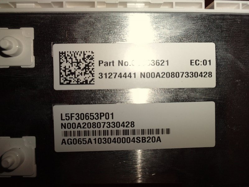

(#) atos19881101 hozzászólása Okt 18, 2010 /
Merészkedtem új topicot nyitni, mert keresgélésem során nem találtam semmit ami ilyennel foglalkozna (igaz lehet rosszul keresgélek)...
Nos. Első körben lenne egy ismeretlen tipusú lcd panelem (csatolom a képeket), és ennek szeretném megtudni a tipusát, és esetleg az adatsin elrendezését.... A hátoldalán találhatóak csak némi azonosítók, de ezek alapján a gugli nem hozott eredményt, katalógushoz pedig nem tudok hozzájutni hirtelen. A panel egy gépkocsiba építhető dolog (oda tervezték), ennyit tudok róla....
Valaki esetleg jobban jártas e téren?
(#) atos19881101 válasza (Felhasználó 13571) hozzászólására (») Okt 18, 2010 /
Köszi szépen! Ezt a topicot tényleg nem találtam!

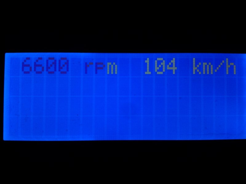

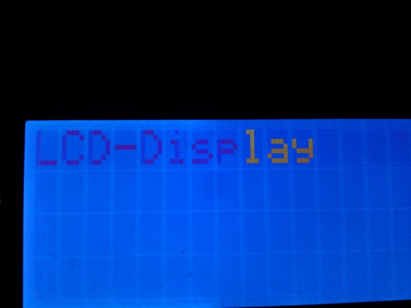

(#) jdani hozzászólása Okt 29, 2010 /
Hali. A minap vettem észre egy gondot az LCd kijelzőmmel. PIc vezérelt. Szerintetek mi lehet a gond vele ?
(#) jdani hozzászólása Okt 31, 2010 /
Ez az a kijelző. A 17-es lába Vee. az mire való? Nincs összefüggésben a hibával?
(#) icserny válasza jdani hozzászólására (») Okt 31, 2010 /
A gyártó azt mondja, hogy NC/ Negative voltage output, azaz vagy nincs bekötve, vagy valami negatív feszültség jön ki belőle. (még mindig jobb, mintha a füst jönne ki...) A negatív feszültségre akkor lehet szükség, ha 3 V-os üzemmódban akarod használni, akkor ugyanis a Vo lábra már negatív feszültséget kell adni, hogy pl. a 3,3 V-os Vdd-hez képest 4,2 V-tal lentebb legyen.
A képek úgy néznek ki, mintha az első 8 karakter mögött nem működne a háttérvilágítás. Lehet kontaktus probléma is (a kijelző és a panelje között).
(#) jdani válasza icserny hozzászólására (») Okt 31, 2010 /
A háttérvilágítás mindenütt ugyanolyan. A vaskeretet levettem, és a nyák, és az LCD között a kontaktusokat szesszel átpucoltam, nem segített.
