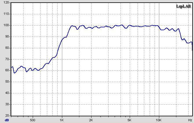

„És persze ennél is ugyanúgy hibás a frekvenciatartomány megadása”
Ha nem mértél még ilyet akkor ne jelentsd ezt így ki.
Én mértem és nagyonjól tudom, hogy nincs igazad.
Ezek után nemértem, hogy mi a frászért ugatsz bele állandóan mindenbe.

„Valószínűleg rosszul mérted akkor, vagy nem tudod értelmezni helyesen a mérési eredményeket. Persze kérdés még az is, hogy mivel mérted.”
Tudom én ostoba vagyok és te vagy a világ egyetlen értelmes embere..
Újra megkérdezem. Mérted te azt a 33356-os drivert egy hozzávaló tölcsérrel???
Mondj neki akkor egy hangszóró összeállítást, hogy bebizonyítsd,hogy tévedek.
Mellesleg én mikor mondtam olyat, hogy a fülemmel mérek? Kitudja lehet, hogy ha hallásra valami gáz van a hangszóróval akkor valóban rossz. És lehet, hogy hitelesített a fülem. De az is lehet, hogy neked van rosszabb füled mint azt hiszed.

ARTA-val mérek egy kis elektret kapszulával aminek ismerem a karakterisztikáját.
Spexcel veboldala szerint csináltam meg mindent, ha tehetem szabadtéren mérek. Ha nincs rá lehetőség (szél ) akkor a szoba közepén. A két mnc driver amit vettem nagyon kismértékben tér el egymástól (meg is lepődtem) amikor másik szervízpillét raktam bele akkor is csak nagyon kismértékben változott a karakterisztika.

Pedig ha tudnád, hogy még a kapszuláknak is mekkora szórása van egymáshoz képest.
A mérési-értékelési módszertől is függ, hogy mit nevezel kis, vagy nagy mértéknek. És attól sem lesz jobb sajnos a hangszóró, hogy véletlenül volt köztük két egyforma. Persze magasaknál inkább más gond szokott lenni olcsókínai szinteken, sok a rosszul vagy egyáltalán nem központos példány köztük (de ezt is említettem korábban).

„Arégebbi MNC magasak valóban ilyenek voltak, de ezek az újabb driverek egész jók, az árukhoz képest pedig nagyon jók. Hidd el, ha nem próbáltam volna ki, bárkinek aki ilyet akart volna venni leosztottam volna a fejét, hogy ne csináljon hülyeséget.”
A mostaniak is pontosan ugyanolyanok. Azon kívül, hogy egy másik szállítmányról van szó, gyakorlatilag semmi nem változott. A jótól olyan messze vannak ezek a hangszórók, hogy a szót is kár pazarolni rá. Nekem nem kell kipróbálni, ránézésre több használható információt tudok kideríteni a több ezer megmért/javított és megtervezett hangszóró után, mint mérés után valaki, aki nincs tisztában a mérési-értékelési módszerekkel.
„Utoljára mondom el, hogy tisztában vagyok a te tudásoddal és tiszteleben is tartom, de attól még nem kellene mindenkit lenézned...”
Már először is kár volt, ha írtál ilyet, mert holtbiztos, hogy még csak nem is sejted mit tudok (persze ez egyértelmű, hiszen ilyen témában nem cseréltünk eszmét), másrészt én senkit nem néztem le, csak a valós helyzetről írtam.
Az hogy te két darabot kipróbáltál, sajnos nem jelenti azt, hogy érdemes foglalkozni a hangszóróval. Mindössze annyit jelent, hogy épp most véletlenül szerencséd volt. Ennek persze gondolom mindannyian örülünk akik csak olvassuk a hírt. Talán ki kéne próbálni, mert másban is szerencséd lenne.
De ettől függetlenül a dokumentáció ugyanúgy hibás, a forgalmazó nem tudja mit árul, mert olyan számokat írnak a hangszóróra, amit még a legjobb állapotában sem teljesít, lásd: 105dB@1W vagy 1k-s alsó, 20k-s felső határ, sok közülük eleve rosszul központosított, a cséve már alapesetben vashoz ér, stb. lehetne sorolni hosszan.
Szóval ilyen MNC-s drivereket megvenni inkább szerencsejáték, mint hangszóróvásárlás. Nagyjából a kaparós sorsjegyhez mérhető esélyekkel.

Hozzá tartozik, hogy spexcel mért anno LspLABbal is, de azt nem akarta közölni elsőre a weblapon, mert kicsit nehezebb megemészteni.
Annyit biztosan tudok, hogy mostanában már nem mér.
Az, hogy mit, hol és mivel mérünk inkább attól függ, hogy mire vagyunk kíváncsiak, nincs rá általános szabály, hogy csak kint jó, vagy csak a szobaközepén, esetleg csak csillapított helyiségben, vagy süketszobában.
