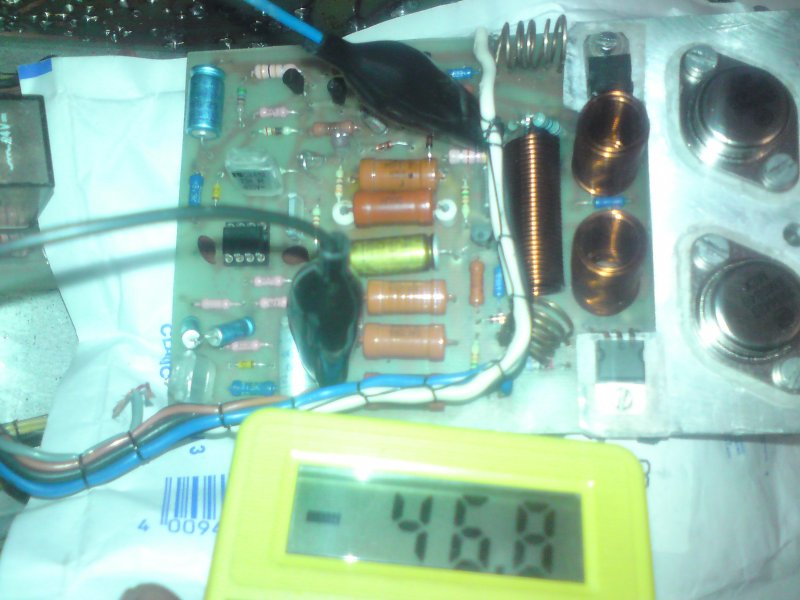

(#) Kistóth válasza CIROKL hozzászólására (») Nov 28, 2010 /
De vissza raktam. Itt a kép.
(#) CIROKL válasza Kistóth hozzászólására (») Nov 28, 2010 /
Kiforrasztott állapotban mérted a tranzisztorokat ?
Szinte 100% hogy nem jól ellenőrizted a félvezetőket , mert ha a quad -ban minden félvezető rendben van akkor ilyen DC elbillenés nem nagyon szokott előfordulni !
Lehetséges még az ellenállások szakadása is de ez nem jellemző a quad -ra de nincs kizárva .
A helyedben lennék akkor az összes félvezetőt kiforrasztanám és ellenőrizném
/ kiforrasztott állapotban / Ha már kivannak forrasztva a félvezetők akkor minden ellenállásra is rámérnék , így ha mindent rendben találnék akkor raknám vissza csak a panelbe mindent .

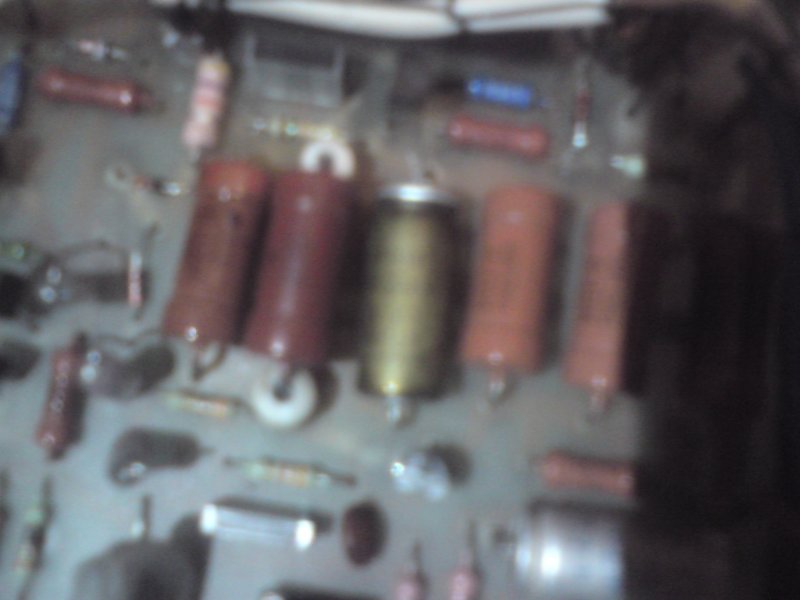

(#) Kistóth válasza kadarist hozzászólására (») Nov 28, 2010 /
mindjárt megmérem! az elkó az elenállas miatt ilyen szinü (meleg van ott)
(#) kadarist válasza Kistóth hozzászólására (») Nov 28, 2010 /
Azt a kondit gondolkodás nélkül cseréld ki!
(#) CIROKL válasza kadarist hozzászólására (») Nov 28, 2010 /
A kondit cserélheti de nem az lesz a gond , nekem is van ilyen kondenzátorom ez ilyen szinű alapból , az meg nem korom a végén csak a kép rossz minőségű !
(#) kadarist válasza CIROKL hozzászólására (») Nov 28, 2010 /
Akkor nem szóltam!

kiforrasztotam az összeset 2x és kétszer kimértem öket úgy gondoltam hátha hülye vagyok! az ic a második új ami bent van!
a kimenetén (6. láb) 13,7V
ez mi a s... van?
(#) Ge Lee válasza Kistóth hozzászólására (») Nov 28, 2010 /
A 2 db 1K nem melegedhetne, azért melegszik mert DC van a kimeneten. A csipesz alatt lévő 22k alatti ellenállás az mekkora? Feketének is látszik el van égve? Az elvileg egy 220 ohm aminek nem kéne ottlenni.
Cirokl-nak igaza van a kondi aranyszínű,kicsit besötétedett a meleg ellenállás miatt de a másik panelban ugyan így néz ki és az müködik! próbáltam jobb képeket csinálni.
Ezen is az látszik hogy az ott meg van égve.

(#) Pioneer válasza Kistóth hozzászólására (») Nov 28, 2010 / 1
Az IC kimenetén azért van akkora fesz, mert dc visszacsatolást kap a kimenetről, amin ugye féltápfesz van. Vedd ki a két B-osztájú tranyót és úgy nézd meg mi van a kimeneten.

(#) Kistóth válasza Pioneer hozzászólására (») Nov 28, 2010 /
ha kiveszem az ÖSSZES TRANYÓT akkor is -16,7v van a kimeneten. a diódákat újra cseréltem,semmi!

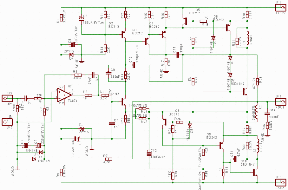

Ilyen ellenállás érték nincs is a quad-ban ! Ez melyik pontosan itt némi gond lehet ?
az amelyiket montad,hogy megéget.
a 22k ohmos alatt. de mindjárt kicserélem.
(#) CIROKL válasza Kistóth hozzászólására (») Nov 28, 2010 / 1
Igen annak 220 ohm -nak kéne lenni de ha csak 210 az is jó viszont ha nem jó az gond a zener nem lesz a GND -én és ez akkor hiába van a 3K3 -as ellenálláson az egész táp megy az íc -re . Az íc 4-es és 8-as lábán mértél feszültséget , a +- 15 Volt megvan ?
kicseréltem a 220ohmos ellenállast
Vedd ki a 4,7k ohmos visszacsatoló ellenállást és úgy mérd meg az IC kimenetén a feszültséget. Ezzel kiszűrhető a rossz OPA.
ok mindjárt kiveszem! köszi! :yes:
kivettem és 13,8 volt van a kimeneten! aszem ez meghalt. ugye???
