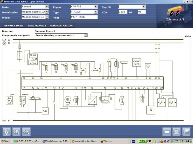

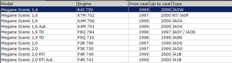

nekem egy 1999-es renault megane scenichez kellene computer lábkiosztásról egy rajz, ábra. Tud valaki ilyennel szolgálni?
(#) akos70 válasza jucus hozzászólására (») Nov 29, 2010 /
Motor van abban a rönóban?
(#) vargaf válasza jucus hozzászólására (») Nov 29, 2010 /
A Renault Megane Scenic-ből 10 különböző modell készült, melyikhez kell motorvezérlő rajz? A mellékelt képen a modell választék található. Ha megadod a modellt, akkor a vezérlő bekötését el tudom küldeni.
Üdv.: Feri

(#) vargaf válasza cooperbabes hozzászólására (») Nov 29, 2010 /
A motorvezérlő bekötése a mellékelt rajzon van. Ha jól azonosítottam akkor K7M 702 motorkódú az autó. Ha nem akkor írjad meg a pontos motorkódot.
Üdv.: Feri
A Tolerance Data programban a motorvezérlő, az ABS, a légzsák és a teljes kapcsolási rajz is megtalálható.
Üdv.: Feri
