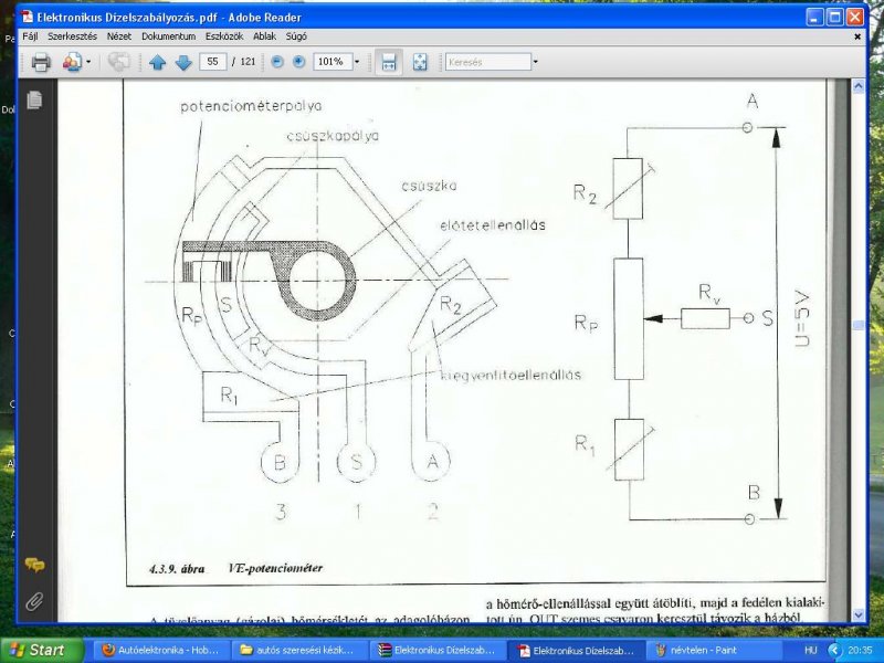

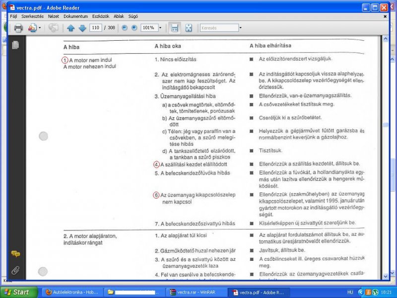

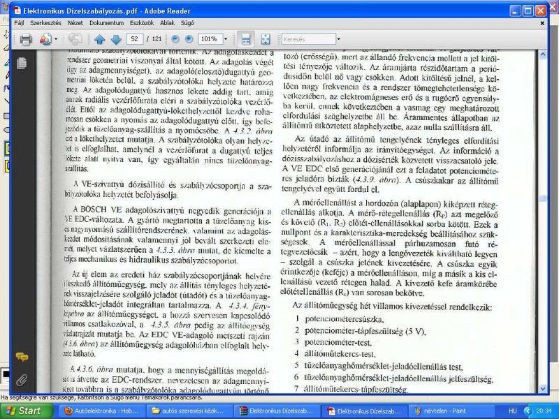

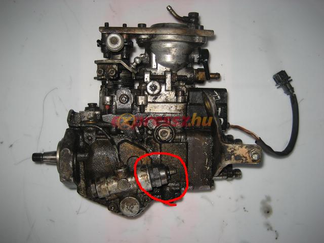

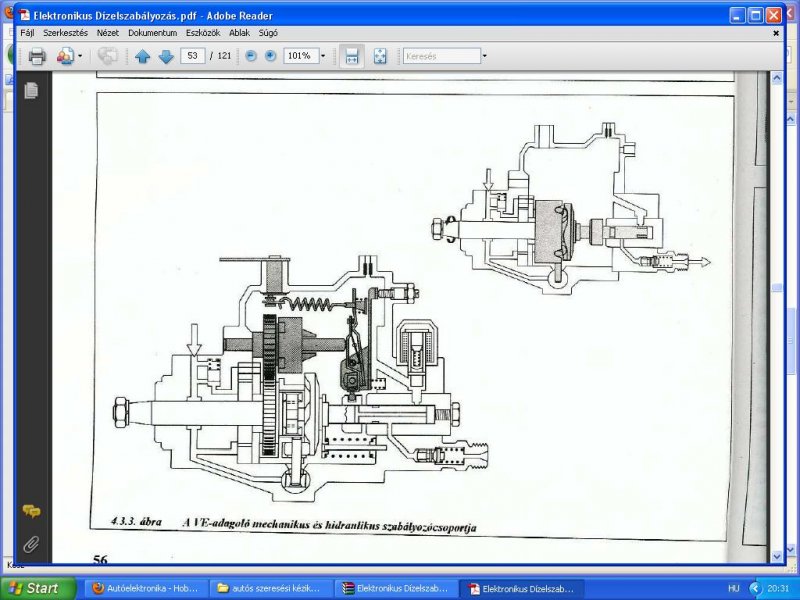

Erre az adagolóra gondoltál és a rajta lévő löketállítóra és egyebekre?
(#) Mikulás74 válasza VIM hozzászólására (») Nov 10, 2010 /
Helo,
Erre itt, amit pirossal bekarikáztam, ezt kapcsolgatja az a relé. Csak amikor a gyújtást ráadom, a relének tekercse kap áramot, ha rásegítem az érintkezőt, akkor behúzva tartja. Nem tudom, hogy csak egyféle áramot kaphat, vagy különbözőeket is. Bár egyszerűbb lenne keresnem inkább egy adagoló robbantott rajzot, mert már nem emlékszem, mikor állít ez előtöltést, ha kap áramot, vagy ha nem. 5 fok előtöltést ad rá elvileg. Köszi!
(#) Mikulás74 válasza akos70 hozzászólására (») Nov 10, 2010 /
Igen, gyári adagoló van rajta, ezek már az utolsó Kadettok voltak, utána jött az Astra. Ezen nem volt szivató bowden, már elektromos az egész hóbelebanc sajnos.
