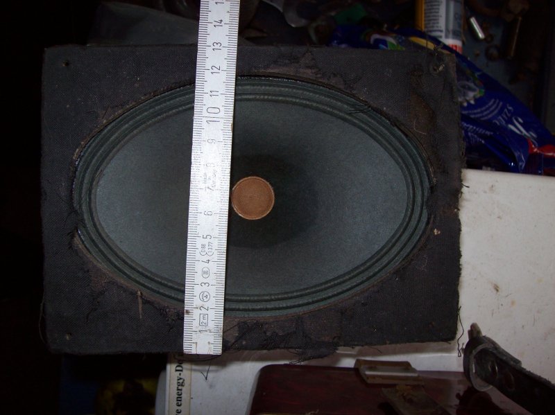

Szerintetek egy ECL86-al épített kis gitárerősítőhöz hogy szuperálna a Videoton R4900 Melodyn rádió hangszórója? Elég nagy ovál hangszóró.

Az a nagy ovál mennyira nagy ovál? mert nekem van r4901 es ovál de az inkább olyan közepes.nagyovál vagy nem nagy ovál
De ha pont ilyen cserélhetünk egy nagyobbra, ha már gitár...ha pont ilyen és nagyon jó állapotú akkor esetleg egy RFT 30cm es gitárhangszórót is megérne ha te fiz post.

Milyen RFT-éd van ? pléhkosaras ?
Igen ugy emlékszem, de páratlan ezért a tárolóban van, és lehet a peremet megbökték...megnézzem holnap? Talán 20VA 30cm szürke kör nyílásokkal, viszonylag sekély.

Az a pléhkosaras. 6 Ohm,12.5Wattos, de baromi érzékeny, ha az eredeti papir van benne

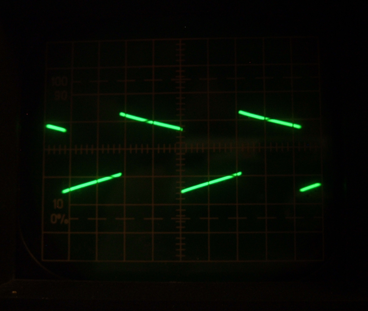

No akkor a ma esti mérések rövid összefoglalója:

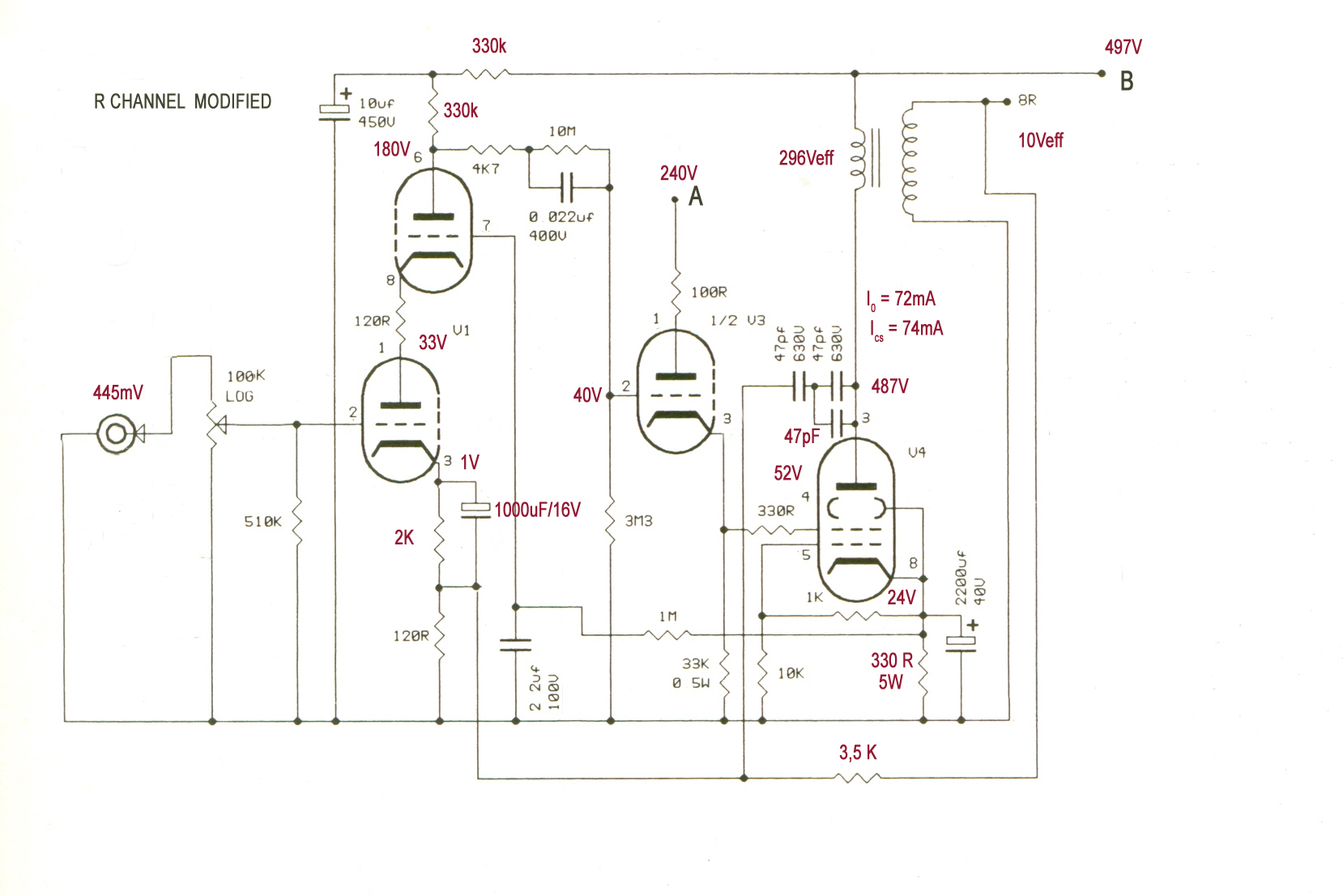

Az első cső katódkondija visszakötve, a két katódellenállás értéke belőve a 72mA nyugalmi áramhoz. A visszacsatolás szorosabbra vétele, a kondik beállításával a túllövés kompenzálása. A jelalakok és a feszültségértékek csatolva ...(A terheléssel párhuzamosan kötött 1µF-os is.) A kimenő áttétele terhelten mérve 29,6, számítva (2055/74) 27,8 az eltérés kb.15% ez nem is olyan durva, Sturbi 30%-ról beszélt. (Persze így is magasabb mint a megkívánt.) Mit olvastok ki belőle?
Ami lemaradt, a két alacsonyfrekvenciás négyszögjel...
Jól látom a segédrács le van kötve katódra? (majdnem)
Ez így működik ilyen alacsony Ug2 vel? Így a gyorsítórács akkor lassítórács
Igen működik. Azon a rácson vezérli a csövet. Több ilyen kapcsolás is létezik ezzel a csővel.
Nem rosz, bár a magasak kicsit komótosak (a régi szimpatikusabb volt, biztos jobbra is meg lehetett volna csinálni, sok kisérletezésre sarkall ez a kapcsolás). Mélyek nagyon jók. Fényes kimenőtrafó vasad van ?
Nem is tudom, én a kaszkódot nagyobb ("tápos" 330 K csökkentésével), a katódkövetőt kicsit kisebb árammal csinálnám.. a kimenőteljesítmény reális a kapcsoláshoz szerintem

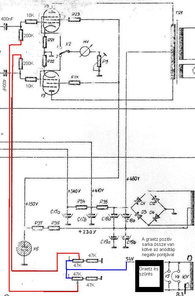

Jelen pillanatban egy APX 100 újraépítésének végénél járok. Van egy részlet, ami viszont nem tiszta és ez inkább általános kérdés az előfeszültség bekötésével kapcsolatban. Azt kérdezném, hogy a rajz szerint kötve jó lesz-e? Mármint a PP-k esetében a rajzokon úgy látom, hogy a két rács ohmikus kapcsolatban van. Építettem már SE erősítőt. Most úgy kötöttem be, mint az SE-kben, teljesen külön van a két csőnek előfeszültsége, melyeket egy-egy 200Kohmos ellenálláson keresztül vezetek a csatolókondi és a rácsellenállás közös pontjára. Nem mertem így beindítani a készüléket, nehogy hazavágjak valamit.
Szerintem így is kapcsolatban van a trimmerek által a két cső.
Igazad van. De mondjuk táplálhatnám két külön tekercsről is. Arra gondolok, hogy jó-e, hogy megszüntettem azt a halom ellenállást a csövek körül?

Eredetileg a kaszkódnál a tápágban 150 kohm volt, és 510 kohm a munkaellenállás, ennek az arányát válzoztattam az érzékenység csökkentésének reményében. Véleményed szerint kössem vissza és inkább törődjek bele, hogy nem kell akkora jellel hajtanom? A katódkövetőnél pedig növeljem a katódellenállást? Nem borulnak így fel nagyon a DC szintek? A kimenőn a szekunder menetszám esetleges növelésével nem érdemes csökkentenem az áttételt, amire CHZ mester utalt, ha többet akarunk kihozni a kapcsolásból? (A 11 W ezzel a kimenővel még a szokásos 226V hálózati feszültségnél is összejön, de a multkori áramszünet óta inkább a 228-230V-os sávban mozog a feszültség...)

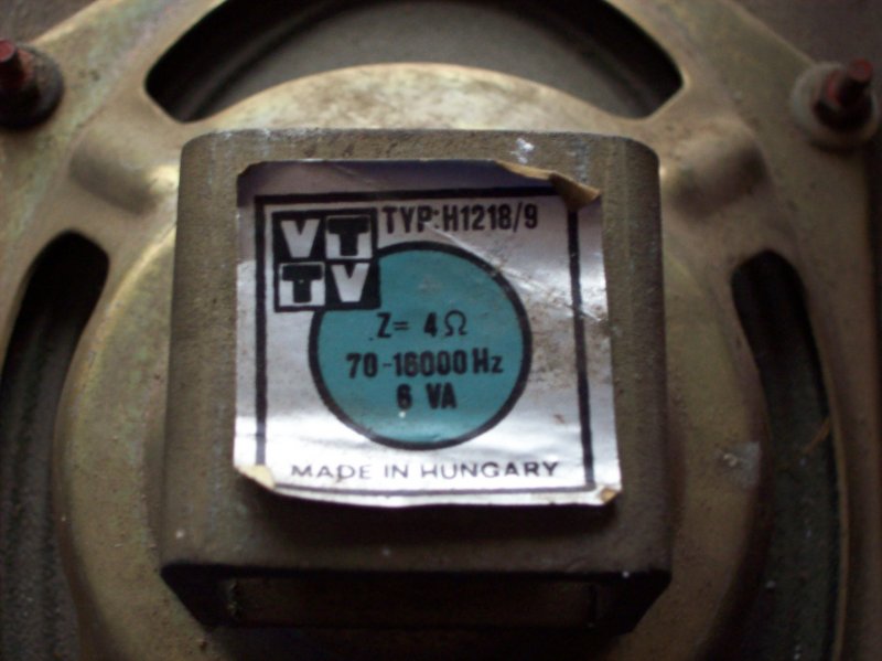

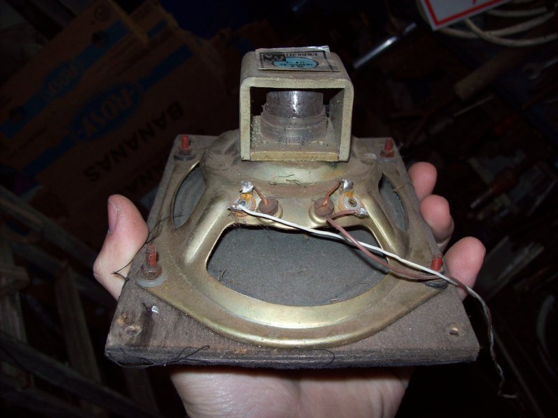

Mellékelek képeket. Közben találtam egy másik Videoton hangszórót, ezt talán egy régi csöves tv-ből szedtem ki annó. Szeretnék torzítva olyan hangzást elérni ezzel a kis motyóval, ami olyan igazi és eredeti dirty hangzás. Nem szeretném ha ilyen zizegős hangja lenne.
(a másik hangszóró képeit a következő hozzászólásba linkelem)
Íme a másik Videoton szóró. Ez is 4 Ohmos.
A testpontok akkor is ugyanazok lennének és mindig lenne kapcsolat a két cső között. Szerintem semmi gond ezzel az előfesz állítással.
Magát a tápot Gubán Gábor tervezte hozzá. Ugyanakkor itt adott egy leírást, ami kicsit megkavart, de ez nem teljesen az ő táppaneljéhez szólt, hanem még a gyári megoldáshoz.
Akkor ki fogom próbálni az erősítőt. Abban nem voltam biztos, hogy a potik utáni "összekötés" szükséges-e valamilyen formában. Pontosítok: ez kavart meg.
Ez a második majdnem az ami nekem kellene 1218/10 et keresek ez egy 1218/9 sajna kicsit más a mádgnese...Bővebben: Link
