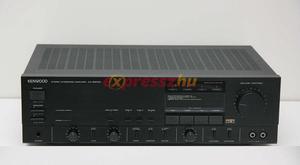

Ha ilyen kiváncsiak vagytok tessék itt a kép ki kiváncsi hamar megöregszik
Ugy szeretném hogy 2 mély legyen egy dobozban és igy nagyon sok lessz a 4 eminence.
Akkor sajnos passzolom a kérdést. Az erősítődre nem én voltam kiváncsi, de ha már felraktad róla ezt a remek kis képet, akkor megjegyzésképpen annyit mondanék róla, hogy nem látható a tipusa, tehát nem tudja senki megnézni a gyári specifikációját, kapcsolási rajzát sem.

de akkor kb hány literes doboz kell az eminence-nek? ja és az erősitő tipusa Kenwood KA-880SD 2x200W
A dobozméretet kérdezd inkább Shalafitól. Több mindentől függ, pl alsó határfreki, kívánt terhelhetőség, stb. Szerintem olyan 50-60 literes reflex dobozra számíthatsz.
Az erősítő az megfelelő és a továbbiakban nem is lényeges.
