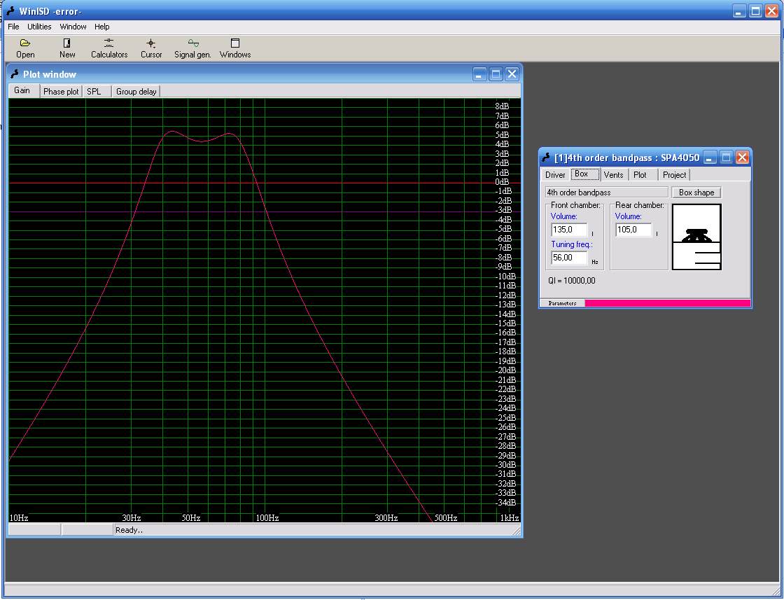

Próbálkozok. BP-ben szeretném megoldani a dolgot. Nem akarom hogy nagyon fölé menjen a 150hz-nek a cucc. Egy breflex doboz alá kellene szub, ezért akarok BP-t. A 100 + 20 litert a gép adta.
(#) shalafi.66 válasza frissadam hozzászólására (») Dec 28, 2010 /
40Hz-es alsó határtól sokkal kevesebbet BP-vel sem érdemes hajszolni szerintem, ha a terhelhetőség/érzékenység is fontos, és az is probléma, hogy a hangolás eléggé mérésigényes feladat lesz majd. Itt közel sem elég annyi, hogy megépíted, amit a programban látsz.

Persze, de fogalmam sincs mit tudnának ilyen szórók szub üzemben. Progin kívül sok infóm nincs a dologhoz.

(#) frissadam válasza shalafi.66 hozzászólására (») Dec 28, 2010 /
Igen 150hz alá kell a cucc. A felette lévő rendszer már meg van. Csak egyszerű és olcsó az egész. Nem akarok drága szubot hozzá mert akkor nincs értelme az egésznek.

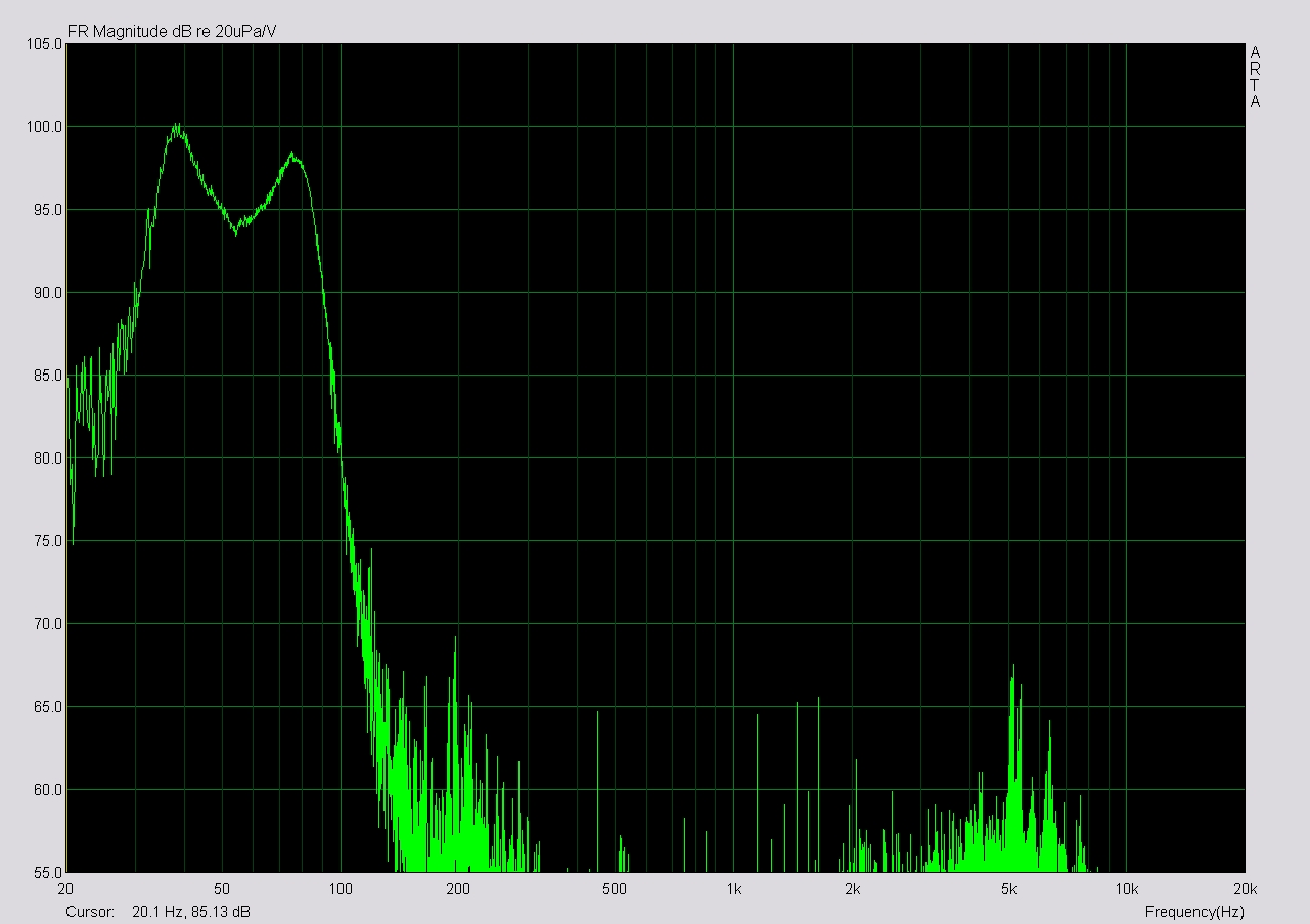

Találtam egy régi képet a harmadik prototípusról Ez nem egy szépség, mára már szét is lett szedve mert kellett a hangszóró és végeztem a diszkózással. De van egy megépítve ami a mai napig üzemel egy kocsmában, bár mostanában nem nagyon volt ott sem buli. Döglik ki a falu.
BeatBox
Ez lett belőle
Annyit érdemes tudni, hogy ilyen dobozt mérés nélkül lehetetlen behangolni normálisan, én szabadtéren méregettem és úgy hangoltam be, szóval, ha erre nincs lehetőségetek akkor neki se áljatok, mert csak konzervdoboz lessz belőle.

Nem TS-t kell mérni hanem frekvenciamenetet, Persze segít, ha tudod a pontos TS adatait a hangszórónak, de a hangoláshoz mindenképen kell mérni frekvenciamenetet és ahoz nem kell semmi extra csak egy pár 100 forintos kapszula ami lemegy 20Hz-ig és egy creative Live 5.1 már olyan mikrofon bemenettel rendelkezik amivel lehet rendesen frekit mérni.
Azért kell mérni, mert ha a nyílás 1cm!-el rovidebb például, akkor már iszonyatosan el tud mászni a karakterisztika és felhúzhatod a hátadra az egészet.
Én mindenképpen a szabadteret ajánlom, mert körbemértem már itthon mindent és a szabadtér volt az egyetlen ami használható eredményeket mutatott legalábbis mélyláda esetében. Aki például panelban lakik az elég körülményesen tudná megoldani a mérést, max a panel tetejét.

Én innen tanultam sokmindent, de már ARTA-val mérek inkább.

Mi lenne ha a probléma megoldására koncentrálnánk? Ha két 30as h2000 jobb megoldás akkor azt alkalmaznám. De milyen formációban és hogyan? Ez még mindig nem derült ki. Gondoltam olyanra , hogy szembefordítom a 2 mélyet de ez sem lehet megoldás. Ilyen esetben nem segítene rajtam a dolog.
(#) shalafi.66 válasza frissadam hozzászólására (») Dec 29, 2010 /
Egymással szemben isobaric módon működnének, kétszeres együttmozgó tömeggel, és feleakkora érzékenységgel, az inkább akkor jó megoldás, ha kis dobozban akarod a mélyátvitelt javítani, terhelhetőséget növelni.

És isobaric megoldásnál ellentétes vagy azonos fázisban vannak bekötve a szórók?
Ezek a negyedrendűk szerintem nem jók PA célokra, a hangolási frekvencia alatt elszálló membránkitérés miatt.
Mindenképp ellenkező fázisban.
(#) frissadam válasza shalafi.66 hozzászólására (») Dec 29, 2010 /
Rendben . De milyen megoldás lenne jó PA célra? Csak a b-reflex?
