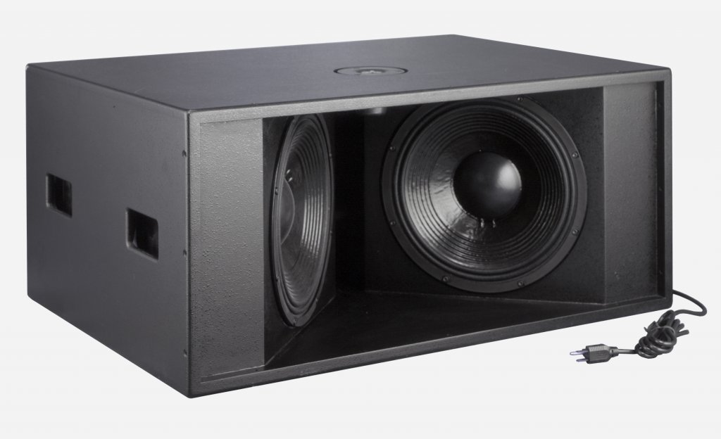

Esetleg valami ilyen megoldás?

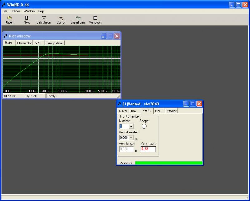

Tudnátok ajánlani egy 55l-es bass reflex ládába( ha úgy hozza akkor lehet zárt is) mélysugárzót? Sal mnc kizárva.
A láda subláda 4x5 m es szobában lesz házimozira és zenehallgatásra használva.Eredetileg sal sbx3040 volt benne de az eredmény siralmas volt.
Monacor? Jot is rosszat is olvastam itt róla.
Autos sub (csak rosszat olvastam itt az érzékenységük miatt )
videoton h 2000 termékei?
Esetleg más?
Modelleztem winisdvel is de nem sikerült olyat találnom ami jó lenne.
quad 405 2x100w 8 ohm -al lenne hajtva.
Szval egy konkrét típus érdekelne mert én nem találtam megfelelőt. Köszönöm

(#) frissadam válasza shalafi.66 hozzászólására (») Dec 29, 2010 /
Amit feltettem linket az nem lehet jó megoldás? Ez végül is b reflexnek minősül nem?
(#) frissadam válasza frissadam hozzászólására (») Dec 29, 2010 /
Ezeknél a mélyeknél milyen szöget érdemes alkalmazni?
(#) agressiv válasza shalafi.66 hozzászólására (») Dec 29, 2010 /
Max annyi, hogy rossz helyre volt rakva. Haveromnál van egy ilyen és szobába tökéletes.
Valami ilyenre gondolok. Erről a szögben állított hangszóró megoldásról mesélhetnétek nekem.

(#) snosmap válasza shalafi.66 hozzászólására (») Dec 30, 2010 /
Nehéz megfogalmazni. Fura de bántja a fülemet főleg nagyobb hangerőnél, ráadásul az ütős mélyek pedig hiányoznak belőle.
(#) frissadam válasza frissadam hozzászólására (») Dec 30, 2010 /
Akkor ebben a megoldásban nem tudsz nekem segíteni?
(#) agressiv válasza snosmap hozzászólására (») Dec 30, 2010 /
Mekkora és milyen ládában van?
(#) snosmap válasza agressiv hozzászólására (») Dec 30, 2010 /
#876444 ebben mindent leírtam.
Valószínű, hogy csak rosszul van hangolva.
Nagyjából így nézhet ki a az átvitel ha hiszünk a gyártó által megadott értékeknek ld csatolmány de ugye azt olvastam h ezek nem valósak. Gondolom mikrofon kapszulás mérés alapján kellene áthangolni?
Mekkora a nyílás átmérője?
2 db 68 mm átmérőjű cső van benne, 220 mm hosszúak
Akkor ne is csodálkozz, hogy nincs jó hangja.
Tegyél bele 2db 10cm átmérőjű vízvezetékcsövet megfelelő hosszúságban (kb 12cm) és máris huppogni fog.
Huppogni Rendben köszi 1 próbát megér. Még 1 kérdés hova érdemes rakni a csöveket? A hangszóró előlapján voltak idáig de oda biztos nem fog elférni.
Az baj, mert ha hátulra rakod akkor ugyan valamennyire hangolható lessz a rendszera faltól való távolságggal, de nagyon ronda rezonáns hangja lesz.
Én mindenképpen előle raknám, de próbálkozhatsz a mostani csövek rövídétésével is.
Az a helyzet, hogy ha rosszul van hangolva a doboz akkor teljesen mindegy milyen hangszórót raksz bele, nem lessz jó
(#) ptesza válasza frissadam hozzászólására (») Dec 31, 2010 /
Szerintem basszreflex. Nekem is tetszik.
Elgondolkodnék azon ,hogy mi is történik ha két hangszórót egymással szembe fordítok? Vajon azonos vagy ellenfázisban lenne érdemes bekötni?
A két kamra méretezése történhet úgy, mint a reflexdobozoké. Jól számolom ,hogy a szög 80 fok ?
(#) szamóca válasza ptesza hozzászólására (») Dec 31, 2010 /
Ha azonos fázisba kötve szembe fordítod, az olyan mintha egy cső két végéről egyszerre nyomnál befelé két dugót. Ellen fázisban nem oltja ki egymást a hullám.
Ha viszont egyiket kifelé fordítod, akkor egymásra dolgoznak azonos fázisnál. Ez az izobarikus elrendezés. 92'-ben készítettem ilyet. Előnye hogy a Vas érték a felére csökken, s vele a doboz méret is. Hátránya hogy érzékenysége lecsökken a hangsugárzónak.
(#) frissadam válasza ptesza hozzászólására (») Dec 31, 2010 /
Méreteket direkt nem írtam , ez elvi rajz. Amúgy 70 fok. +-35 a vízszintes síktól. Biztosan azonos fázisban kellene bekötni csak a szög nem mind egy. Szerintem a szög az "fókuszpontot" befolyásolja. Hogy a hangfaltól milyen távol találkozhat 2szeres amplitúdóval a rezgés. De ehhez kellene valaki hozzáértőbb emberke. Nem vagy otthon a longitudinális hullámok interferenciájában
Most írták le ,hogy biztosan nem azonos fázisban kell bekötni .
Amúgy találtam egy 94 fokosat is.
(#) skero válasza ptesza hozzászólására (») Dec 31, 2010 /
Miért nem azonos fázisba kell kötni? Itt a hangszórók iránya nem engedi ,hogy kioltsák egymást. Szerintem pont ellenfázisban lehet akusztikus rövidzár. Ebben az elrendezésben lehet közös nyomókamrás???
