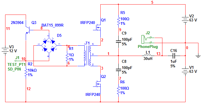

(#) lorylaci válasza pimi9 hozzászólására (») Jan 1, 2011 /
„Bevált védelem: Az alsó fet D-től és a felső fet S-től be kell iktatni egy-egy söntöt (célszerű a nyákfóliából kialakítani, indukciószegényen) az optóra a söntök két végpontjáról kell vinni a jelet, és úgy megcsinálni, hogy a tápfeszültségekből hozzáadni párszáz mV-t, így elég kisebb sönt is. (figyelembe kell venni tápfesz csökkenést is, stb-t...)
Ezen gondolkodom majd. Neked konkrétan hány mOhm söntök vannak?
Komparátor be az IR-be? Oda szinteltolás kell. Az IR2110 földje a negatív táp, míg a komparátor földje a táp özös. Természetesen egész hidas elrendezés esetén, szimpla tápnál elhagyható, még egy dolog az egész-hidas mellé.
Jaja 250V ritka és drága. 100V és 150V hemzseg, és kisebb biztonsági tényező elég a kiválasztásnál.

(#) cimopata válasza pimi9 hozzászólására (») Jan 2, 2011 /
Mindkét feten kell figyelni az áramot.
Mi van, ha kap egy rövidzárat a kimenet és a kimeneten pont egy 50Hz-es negatív hullámot kellene előállítani?
Szerintem ez így nem atombiztos megoldás.

Szóval lényegében diszkrét komparátort javasolsz, ami szinteltolást is végez. Az eredeti UcD-ben ezért csinálta diszkrétre az egészet a tervzője...
A nand kapuzás szerintem feleslegesen bonyolult lenne, dead-time-al nincsen problémám, és a fet RD taggal jól szabályozható.
17-20mOhm sönt megváltás a 100mOhm-os képest, de még mindig soknak találom (20mOhm-os a fetem, induktivitásomat 15mOhmnak mértem legutóbb). Én 10mOhm alá szeretnék menni (a mindenkori FET Rdson feléjére).
Az áramváltóról mit gondoltok? Lerajzoltam ötletemet. Így egyetlen pici porvasmag (mondjuk egy T37-2) elég lenne, az áttét mondaná meg, hogy hány ampernál váltson le, mondjuk 30A. Az elvi veszteségi ellenállás 1mOhm, persze lennének még a huzalveszteségek (becslésre 1-2mOhm), amiket még ki kell számolnom, de megvalósíthatónak tűnik a 10mOhm.
(#) pimi9 válasza cimopata hozzászólására (») Jan 2, 2011 /
Ezt az előző rajzra írtad? Én ott nem a védelemről beszéltem, hanem arról a részről amit bekarikáztam, de ezt le is írtam a hozzászólásomban, amit azért érdemes lenne értően elolvasni.
Ha meg arról amit lorrylaci beidézett, azzal meg semmi gond, mert figyeli mindkét feten az áramot.
lorylaci: Áramváltónál az 1ohmos ellenálásod úgyanúgy fűtene mint a két sönt.
Amúgy az IRFB4227 átmeneti ellenálása csak üresen-hidegen annyi, üzem közben a magasabb hőmérséklet, stb. miatt eléri a 50-60mohmot is.
Szóval akkor elfogadható az a 20mohm sönt nem?

(#) lorylaci válasza pimi9 hozzászólására (») Jan 2, 2011 /
A diszkrét komparátor és egyben szinteltoló valóban jobb, de a nand kapuzás annyit bonyolít rajta, hogy akkor egyszerűbb az LM311 meg a diszkrét szinteltolás. (+-12V segédtápfeszre amúgy is szükségem van az erősítő további részeinél, és aból a +-3V-ot csinálni már megéri).
A számításaim szerint a te 20mOhm söntöd egy határ 30A mellett 18W-ot fűt, az én söntöm 1W-ot fűtene (30-as áttet, feltételezve, hogy az ellenálláson kb 1V-nak kell esnie.
Hát jaja 110°C körül kétszeresére felmegy. A te söntös megoldásod a legjobb eddig, amit olvastam, bár azt nem tudom elképzelni, hogy hogyan adsz hozzá feszt (külön úton ellenállás-dióda tag, és a dióda egyik felén van a opto kezdete?). A fetjeim elég kicsi hűtséssel is hidegeket maradnak, így maradnék a 10mOhm alá megyéssel.
