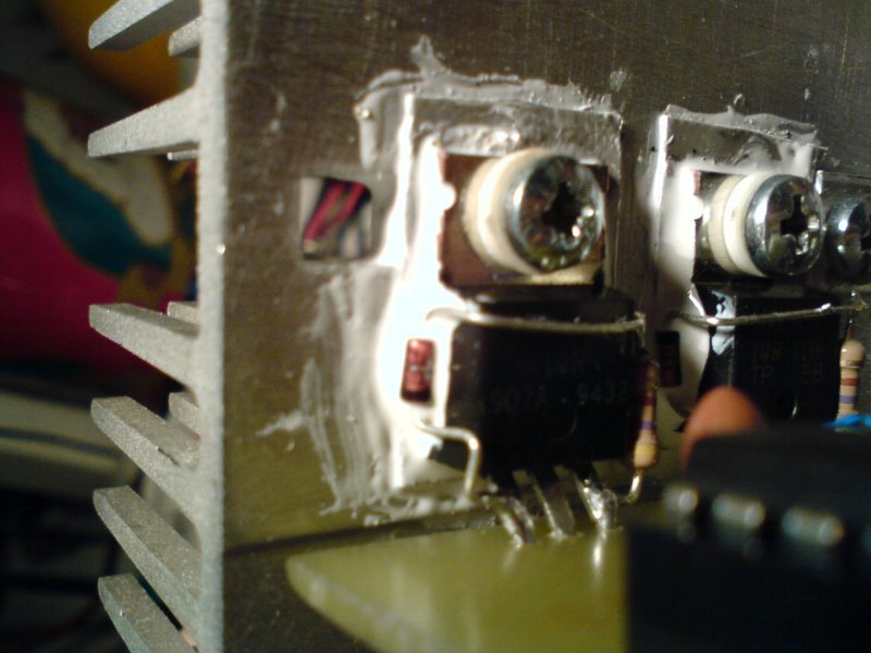

Táp ellenőrizve jó minden. Ha az IC-t kiveszem 0 Volt mérhető 22 Ohm-on vagyis nem fogyaszt semmit. Kiveszem ha kell a FET-eket de már a legelső indításnál mikor 47K-ra volt tekerve a poti akkor is ugyanez volt a helyzet. Mindkét végfok ugyanazt a hibát produkálja. Ezek szerint vagy hibás mind a 4 FET és 2000 Ft kuka vagy már a legelső indításnál megadták magukat de erre nem találok okot mivel a 2. végfokot már tényleg úgy élesztettem ahogy a leírásban van szó szerint. Most igazából jobb dolgom nincs ezért kiveszem a FET-eket megmérni de remélem más a hiba.

Kivettem az egyik FET-et, leellenőriztem és átment a teszten de ahogy forgattam a kezemben láttam hogy az IRF540 az valójában IRL540. Az egy dolog, hogy rosszat adtak a boltba de olyan halványan van ráírva hogy nem csodálom ha nem látta a boltos de még én se! Szerencsére van tartalék így kicseréltem. Bekapcsoltam, megmértem az ellenállást és kevesebb volt mint 2 Volt de égett szagot éreztem ezért gyorsan kikapcsoltam aztán rájöttem, hogy anyukám szalonnát süt így visszakapcsoltam és beállítottam a nyugalmi áramot. Köszönöm mindenkinek a nagylelkű segítségét és fletának a trafót!

Ra ragasztottad a diodat? mert engem az szivatott meg egyszer!
Nem tudtam ráragasztani a FET zászlójára a csavar miatt de megoldottam, hogy kövesse a hőmérsékletét a képen látható módon. Ha valaki kételkedni benne megmértem és tényleg követi a hőmérsékletét.
Nem azert kerdeztem, elhiszem! Csak mondom engem egyszer az szivatott!
