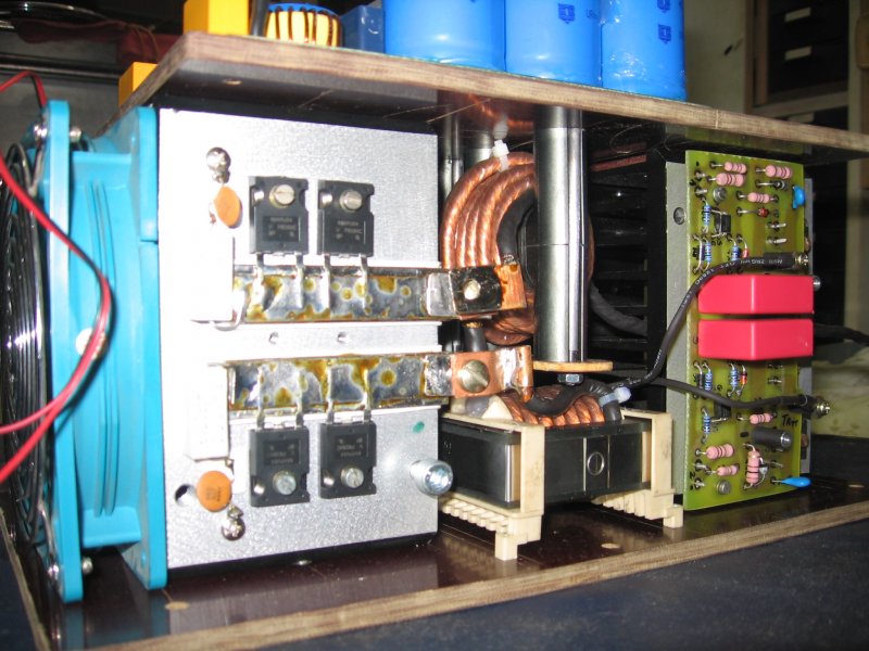

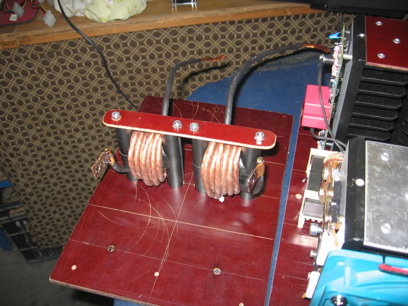

(#) Tubi56 válasza (Felhasználó 46585) hozzászólására (») Jan 9, 2011 /
Én így csinálom és jó! Gondolom te is erre gondolsz!

(#) Tubi56 válasza dara hozzászólására (») Jan 9, 2011 /
Én azon már túl vagyok! Itt egy két kép!
(#) Tubi56 válasza Tubi56 hozzászólására (») Jan 9, 2011 /
még egy pár kép!

(#) dara válasza Tubi56 hozzászólására (») Jan 9, 2011 /
Nagyon profi,gratulálok.
(#) Temela válasza Tubi56 hozzászólására (») Jan 9, 2011 /
Profi!
Na ilyennek kellene a teljes dokumentációt közzé tenni, nyáktervet, eladó (kimaratott)kész nyákot stb...- biztosan lenne rá érdeklődő, vevő...

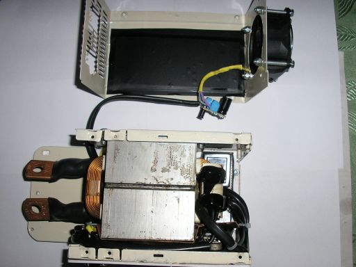

Természetesen nem haragszom és nem is kell elnézést kérned mert nincs miért.Tudod,hogy imádom a viccet és ebből magamat sem hagyom ki,ha úgy adódik. Örülök,hogy másoknak is mosolyt csaltam az arcára.

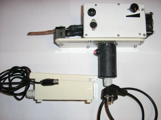

Látom a dupla gépes projektedet,tetszik,hát hiába,aki tud az tud.Van itt a fórumon legalább 3 mániákus építő és itt vannak az Agyak is segítségnek,egyszer még valami születhet,de jó ez íííííígy. A napokban én is alkottam,igaz nem hegesztő,bár az is lehetne.Nem volt olyan forrasztópákám amivel a nagyobb sarukat és vezetékeket össze tudtam volna forrasztani,így alkottam rémálmomban egy óriás pillanatforrasztót.Nagy-nehéz + brutális is,de az enyém és működik,minden bontott a felhasznált alkatrészekből.A 3mm átmérőjű réz csúcsot fél bettáppal (100-120V AC) vidáman izzítja,teljes táppal pirosra izzik és el is olvad.Tehetem tartóra is,akkor a harmadik kezemmel (pedálos kapcsoló) tudom bekapcsolni.Egy külön adapterrel autógumit is tudnék vele vágni,mélyíteni a mintákat,talán még ponthegeszteni is tudnék kisebb dolgokat.Mutatok képeket,véleményt elfogadok,de tessék előtte leülni,kapaszkodni, az esetleges rosszullétekért felelősséget nem vállalok!
(#) (Felhasználó 46585) válasza Tubi56 hozzászólására (») Jan 9, 2011 /
Gyönyörű!
( ha lefestenéd a textilbakelit lemezeket, meg szitázva, lötstoppozva lennének a nyákok, akkor bármelyik cég könyörögne a receptért... )
Mit tud a gép?

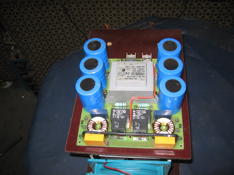

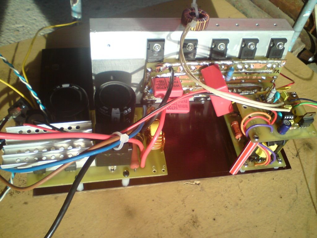

(#) szell69 hozzászólása Jan 9, 2011 /

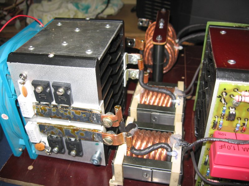

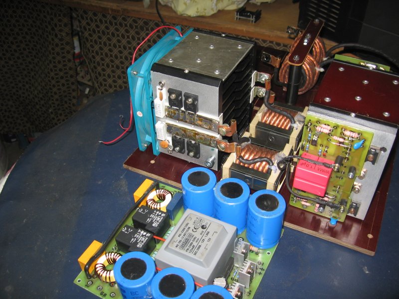

Végre volt időm és haladtam kicsit a géppel.Nagy részét ami már kész van felszereltem az alaplemezre,és megindítottam egy 48V-os trafóról.Megy a szerkezet szépen,ha majd elkészül a végleges főtrafó és a fojtó akkor lesz a főpróba.
Pár kép.

Köszönöm! Egy mikrosütő trafója zörög a ketyerében,csak a primer eredeti,a nagy áramú szekunder 1 menet a ventilátor tápja 30 menet 0,5mm zománc,ez egyenrángatva hajtja a ventilátort ami 12-30V DC feszültségű,a trafó primerjét egy triakos szabályzóval állítom.A segédtáp egy pici 230/12V trafó,kimenete egyenirányítva,erről megy egy relé amit a nyomógombbal kapcsolok (pedál) és a relé kontaktusai kapcsolják a nagy trafót.
(#) erdgab válasza szell69 hozzászólására (») Jan 9, 2011 /
Örömmel látom készülő gépedet,csak gondosan éleszd.Várjuk a továbbiakat.

(#) leslie000 hozzászólása Jan 10, 2011 /
Üdvözlök mindenkit.

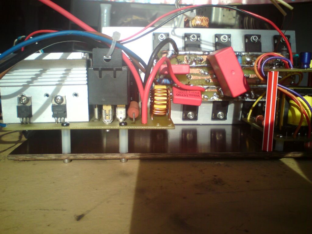

Lassan kezd nekem is alakulni a gép.
Szeretném itt megköszönni erdgab-nak és minden olyan fórumozó segítségét akinek a munkáját fölhasználtam a saját gépem elkészítésében.
Jelenleg az első élesztés előtt állok.
A TT1.1-es áramváltót még a mai nap fogom elkészíteni, illetve a 230V-os panelra a szűrőt.
Pár képet csatolok, hogy állok. Nem a legjobb minőségű képek, mivel csak a telefonomon van fényképező.
A főpanelon annyi változás történt, hogy a snubber köri kondenzátor lábait rövidebbre vettem.
(#) erdgab válasza leslie000 hozzászólására (») Jan 10, 2011 /
Örömmel üdvözöllek itt a fórumon! Csak szépen meggondoltan éleszd a gépedet,semmi kapkodás,mint ahogy már beszéltünk róla,meglátod sikerülni fog.

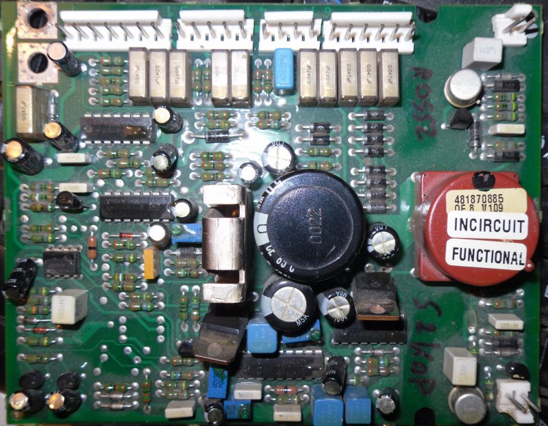

(#) mpisti válasza kralikandras hozzászólására (») Jan 10, 2011 /
Szia András!

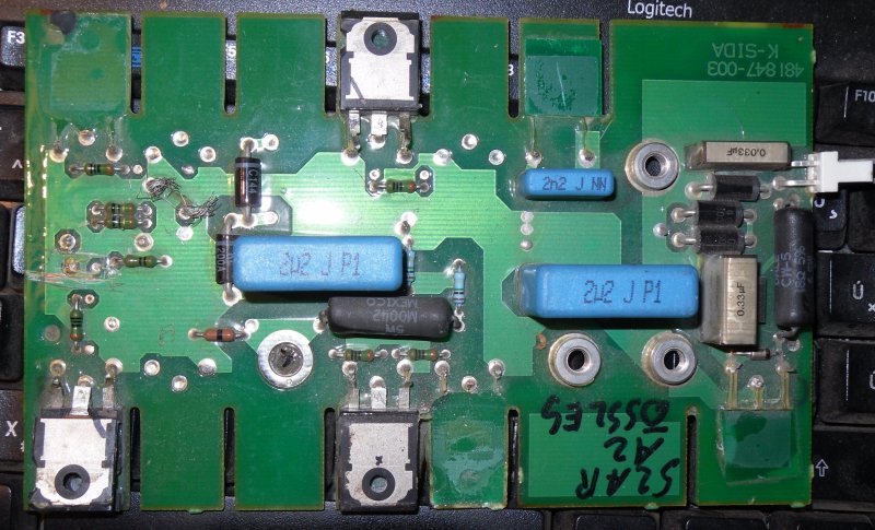

Egy ideje töröm a fejem azon a kártyán,amit a múlt héten tettél fel a fórumra,mint ismeretlen gép kártyáját. Azt hiszem, nem inverter vezérlőkártya,hanem vagy Fronius vagy WEMI előtoló szabályzó kártya. Az a 18 lábú IC nem TDA4718 típusú? Megadhatnád az IC-k illetve a 2 db
TO 220 tokozású alkatrész típusát. Talán előbbre jutnék a rejtvényfejtésben.
(#) kralikandras válasza mpisti hozzászólására (») Jan 11, 2011 /
Szia István.Irom az alkatrészeketTDA4718,LM224,U14066,MC14049,IRF520LM317,2xBC141.Teszem a képet még-a toroidot az IRF520 hajtja a szek.oldalon szimetrikusnak kinézö 2 tranyobol álló ilesztö van az egyik BC141-galvanikus kimenet nincs 100nF-al leválasztva a két kimenet a BC meghajtóját még nemsikerült földeríteni a hütö alatt egy ismeretlen IRF520 kinézetü alkatrész-valószinü vlami stabi a 8 lábú ic földeritése is folyamatban

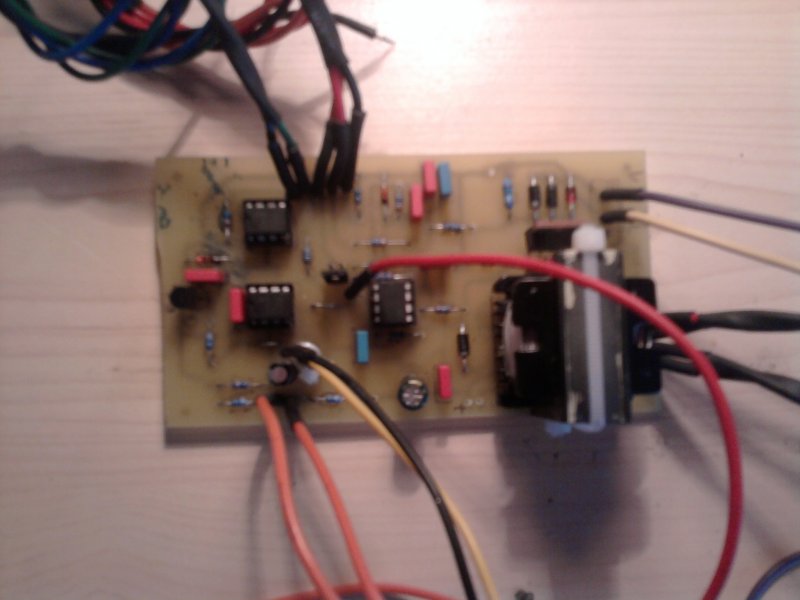

(#) kralikandras válasza kralikandras hozzászólására (») Jan 11, 2011 /
Az a legnagyobb gond,hogy valami ismeretlen és nagyon kemény lakkal van leöntve az egész,ha mechanikusan lepattintom.viszi magával a föliratot és a tranyó tokot képes kitörni-nemtudom milyen lakk-régi gép még nem spórolták ki az anyagot-köszi,ha segítesz.
Itt a kimenője

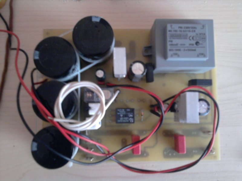

A teljesítmény félvezető panel-így került hozzám!
