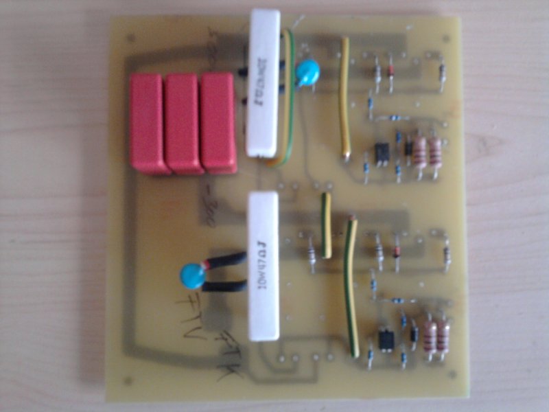

Lassan kezd nekem is alakulni a gép. Szeretném itt megköszönni erdgab-nak és minden olyan fórumozó segítségét akinek a munkáját fölhasználtam a saját gépem elkészítésében. Jelenleg az első élesztés előtt állok. A TT1.1-es áramváltót még a mai nap fogom elkészíteni, illetve a 230V-os panelra a szűrőt. Pár képet csatolok, hogy állok. Nem a legjobb minőségű képek, mivel csak a telefonomon van fényképező. A főpanelon annyi változás történt, hogy a snubber köri kondenzátor lábait rövidebbre vettem.
Örömmel üdvözöllek itt a fórumon! Csak szépen meggondoltan éleszd a gépedet,semmi kapkodás,mint ahogy már beszéltünk róla,meglátod sikerülni fog.

Itt a kimenője
A teljesítmény félvezető panel-így került hozzám!
