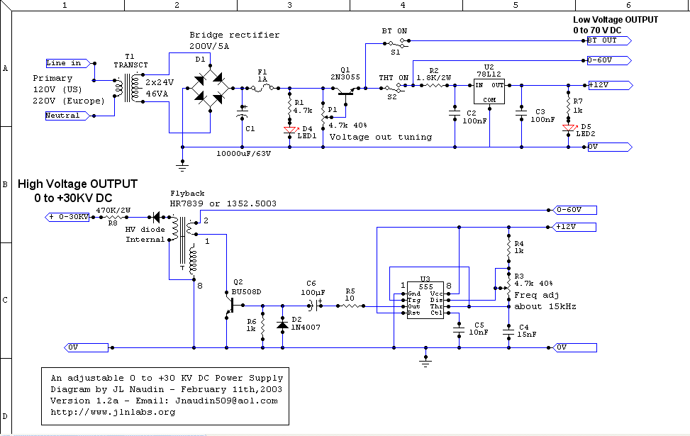

Nekem a Naudin féle technikához kell.

Inkább 2sc4769-et használok ,mert ez van ezt sikerült szereznem,mert se bu 508d,ecg2318 nincs a boltokban ,mindenhol azt kapom vissza ,hogy majd késöbb lesz.(De már 2 hete ) a h.e.store túl messze van hozzám.

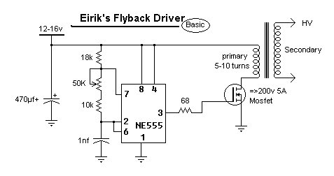

kérdem én hogy a primer tekercsnek mekkora legyen a menetszáma hogyha AC áramforrást használok (12V)
Mekkora a frekije az áramnak? mert én próbáltam már 50Hz-val nyomatni de a ferritmag magasabb frekvencián kezd el rendesen működni. Én próbáltam 12 és még 24 voltal is, de ennek semmi esélye. Inkább csinálj egy egyszerű meghajtást hozzá .rakok fel párat ezek biztosan működnek és nagyon egyszerűek.
nincs olyan ami esetleg amiben kevesebb az alkatrész
és lehet DC is csak működjön
