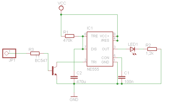

(#) proli007 válasza Laca13 hozzászólására (») Jan 27, 2011 /
Ahogy figyelem, Te nem azt a kapcsolást, és nem arra használod, amire szeretnéd. Mert a rajzon egy újraindítható monostabil van, Te pedig a tápfeszültség megjelenésére szeretnél egy impulzust.
Természetesen ha a puffer feszültsége nem omlik össze az alatt az idő alatt, amennyi ideig kikapcsoltad, akkor nincs megfelelő késleltetés. Hiszen az tárolta az energiát. Elem esetén, meg nem volt puffer kondi.
Ha pedig az időzítő kondi nem sül ki időre, akkor azon lehet segíteni egy diódával, ami a tápfeszültség felé megy az időzítő kondiról, mint a képen..
(ez a töltőről való táplálás, meg az áramkör alkalmazása zavaros ügy, inkább azt fejtetted volna ki bővebben, mert szerintem így félre vezetted a segítőidet. Engem legalább is biztosan..)

(#) Laca13 válasza proli007 hozzászólására (») Jan 27, 2011 /
Lehet hogy kicsit zavarosan fogalmaztam, de a diódás kiegészítéssel sem lehet korrekt működésre bírni az áramkört. Ez egyébként egy füstgáz hőmérséklet érzékelő lenne, ami úgy működik, hogy a füstcső hőmérsékletét figyeli egy hőérzékelő áramkör.( aminek a negatív jele leállítaná az időzítőt). De mivel annak felmelegedése időt vesz igénybe, ezért van szükség az időzítőre, aminek az időzítése a tápfesz megjelenésével indul, és a hőérzékelő áramkör jele állít le ha megmelegszik az adott idő alatt. Ha nem, akkor az időzítés letelte után kikapcsolja a kazánt és riaszt.
Ez lenne, csak szivat a tápban lévő puffer kondi.
„Te nem azt a kapcsolást, és nem arra használod, amire szeretnéd.Mert a rajzon egy újraindítható monostabil van, Te pedig a tápfeszültség megjelenésére szeretnél egy impulzust.”
Egyébkét pontosan azt a kapcsolást használom ami a rajzon van, és arra amire szeretném, éppen ahogyan a rajz alatti leírásban is szerepel.
Próbáld meg így hátha jó lesz..
A 2-es lábat kösd át a 6-osra, a 7-est meg szakítsd meg. Dióda legyen benne a 6-os és a táp között.
üdv! proli007
(#) Laca13 válasza proli007 hozzászólására (») Jan 28, 2011 /
Sajnos ahogy írtad az nem jó, mert nem tudom vezérelni a másik áramkörrel. Nincs bemenetem.

(#) proli007 válasza Laca13 hozzászólására (») Jan 28, 2011 /
Na, most mér teljesen eltévedtem. Úgy gondoltam, hogy a PNP tranyót megtartva. Tehát arra a kapcsolásra mondtam, amit megépítettél.
- Ha rákapcsolod a tápot, akkor a kondiban nincs töltés, tehát abban a feszültség nulla. Ezért a kimenet ekkor magas szintű.
- Ha a kondi (R*C idő alatt) feltöltődik, akkor a kimenet alacsony szintű lesz és riaszt..
- De ha a hőmérséklet érzékelő közben (r*c iső alatt) alacsony szintet ad, akkor a tranyó kisüti a kondit (nem engedi feltöltődni), így a kimenet magas szinten marad.
Nem valami ilyesmit szeretnél?
Egyébként a tranyó emitterével sorban nem ártana, mondjuk egy 100ohm, mert a kondi töltése megölheti a tranyót, mikor az bekapcsol.
A másik, hogy nem lesz kicsit rövid az idő a termikus felmelegedési időhöz képest egy 555-el? Mert én inkább biztosan egy számlálót alkalmaznák.
üdv! proli007

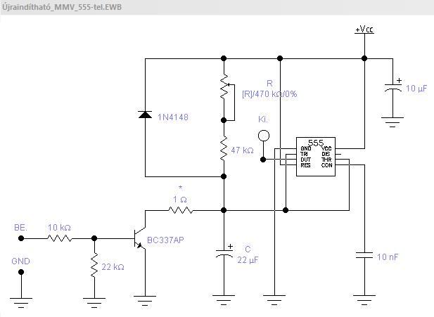

(#) _JANI_ válasza Kokany82 hozzászólására (») Jan 28, 2011 /
Egy újraindítható MMV tűnik a legjobb választásnak a problémádra. ( Lásd mellék.) Az áramkört a csipogó tápfeszültsége vezérli és magas szintet az ki a 3-as lábán az 555, amikor aktív. Késleltetési idő KB 1S - 15S között állítható.
(#) _JANI_ válasza _JANI_ hozzászólására (») Jan 28, 2011 /
Hf jelnél még szükség lehet egy egyenirányító kapcsolásra...
