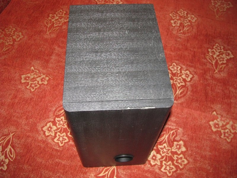

Á trafóval együtt sincs kb 1/2 -1 l (még bha leburkolom akkor is) helyet foglalna de akkor inkább külön doboz lesz.Valamit le tudtál szűrni a képekből?Van vagy 1kg darabja a hangszórónak,érződik ,hogy nem mostani a vas.

Szerintem is a hangvalto miatt van 4-ohm. Altalaban a gyari Radiothenika cuccok eleg jo minoseguek. Szerintem kar lenne hozzanyulnod a hangvaltohoz. Tudnak luldeni kepeket a dobozzarol? Erdekes, mert meg ilyet nem lattam, pedig nalunk Ukrajnaban nagyon elterjedt cucc a radiotechnika.
Az előlapját és a belsőt már becsatoltam,holnap körbe fotózom a maradékot

Azért miattam ne vitázzatok.A hangszóró 7,5 cm +-1mm magas.A képek.
Ez egy aktiv lada lehetett. Es meghozza exportalt darab.
Igazi HI-FI cucc. Kar kidobni. Amugy nalunk ez eleg sokat is erne. NA a pontos adatai a hangszoroknak a kovetkezo: Fs-55Hz Erzekenyseg 84dB Vas-8 liter Qts-0.50 Tobb adatot nem talaltam
Köszi,gondoltam hogy "aktív" korában jó lehetett.Még ezel a 18-20w-l is kegyetlenül rá segít a basszusra.A Snap The Power az nagyon durva.
