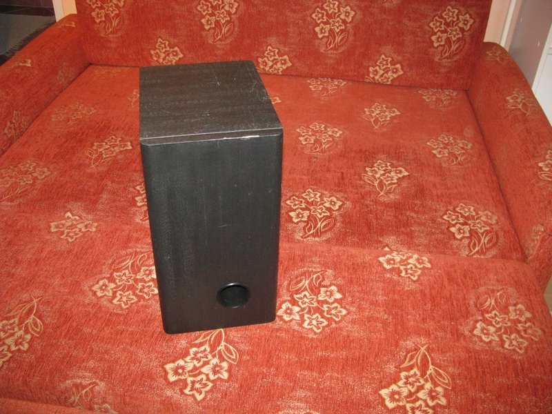

Azon agyalok ,hogy akkora hely van a ládában ,hogy bele rakom az egész erősítő blokkot ,szűrővel,védő áramkörrel együtt.Azért a hangváltót kicserélem benne.

Á trafóval együtt sincs kb 1/2 -1 l (még bha leburkolom akkor is) helyet foglalna de akkor inkább külön doboz lesz.Valamit le tudtál szűrni a képekből?Van vagy 1kg darabja a hangszórónak,érződik ,hogy nem mostani a vas.

Hát az elején elírtam 16 helyett 13 cm,de a szekrényben lévő MNC 16cm-es tehetséges kezdő ha csak a súlyát nézzük de lehet ,hogy másban is.Vagy 7294 vagy van egy két tda2030-as a fiókban megspékelem némi tranyóval és akkor talán elméleti 50w lesz.
Most ,hogy próbáltam a sima 2030-as blokkal eltudom képzelni hogy az alsó szomszéd nem fog szeretni .Furcsa ,hogy "teljesen" zárt a második cella,de nektek lehet hogy ez természetes.A két hangszóró azonos fázisban van 4 ohmra kötve.

A BD911/912 tranyós kapcsolás lenne ,olyan mint a Hestore-s KIT de ezt én építeném ,elméleti 50W.Egy ONKYO 308-s sub kimenetére lenne kötni az erősítő.A hangfalcsatiban is megmértem ott is 4ohm ,lehet hogy a tekercs miatt.Holnap lemérem neked.

(#) flacink73 válasza bobz hozzászólására (») Feb 1, 2011 /
Azért miattam ne vitázzatok.A hangszóró 7,5 cm +-1mm magas.A képek.
(#) bobz válasza flacink73 hozzászólására (») Feb 1, 2011 /
Ez egy aktiv lada lehetett. Es meghozza exportalt darab.
Igazi HI-FI cucc. Kar kidobni. Amugy nalunk ez eleg sokat is erne.
