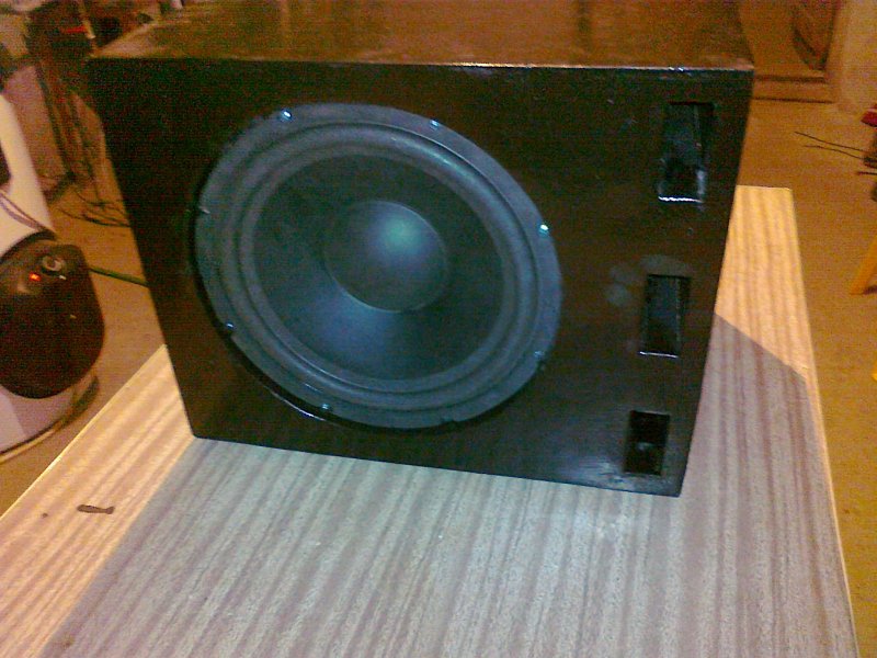

Udv mindenkinek. Azt hiszem eljott az idelye hogy feltegyem a kepeket a frissen elkeszult bassus-reflex-es ladamrol.
Kulon koszonet Pteszanak, aki nelkul ez nem valosult volna meg ilyen jol
Meg egy keresem lenne: tudna vaki mellekelni valamilyen irodalmat a bandpass hangfalakrol, es mas hangfal-fajtakrol? Nagyon megkoszonnem.
Milyen hangszóró van a dobozkában? Hogy szól? Amugy szép munka!
