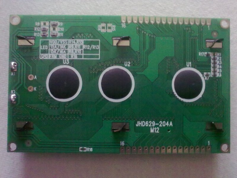

Más: van egy másik lcd kijelzőm, 4x20 karakteres, és 1x16 kivezetése van. JHD204A van ráírva, egy képet csatoltam a kijelzőről. Kérdésem az lenne, hogy miért van 2x16 kivezetés, mikor az adatlapjában még a rajzon is csak 1x16 kivezetés van. A háttérvilágítással ellátott kijelzőkre a világításra kell áramkorlátozó ellenállás, ha igen, akkor mégis kb mekkora? Adatlapban nem találok erre utalást. Köszönöm.

(#) bzolitb hozzászólása Feb 10, 2011 /
hello!
Van egy lcd kijelzőm, 4x20 karakteres, és 2x16 kivezetése van. JHD204A van ráírva, egy képet csatoltam a kijelzőről. Elvileg ekvivalens a hd447800 chip-el. Kérdésem az lenne, hogy miért van 2x16 kivezetés, mikor az adatlapjában még a rajzon is csak 1x16 kivezetés van. Esetleg úgy kell a 4x20-as kijelzőt tekinteni, mint 2db 2x20-as kijelzőt, és a felső 2 sort és az alsó 2 sort máshonnan érem el? Mert akkor ezek szerint nincs 3-4 soros üzemmód, csak 1-2 soros, mint a 2 soros kijelzőknél?
(#) szilva válasza bzolitb hozzászólására (») Feb 10, 2011 /
Elképzelhetőnek tartom, hogy a 4 sor 2 egymástól teljesen független, egyenként 2x20 karakteres részre van választva. De az igazság az adatlapjából kellene, hogy kiderüljön.
Szerk: de az is lehet, hogy csak mindkét oldalra ki van vezetve az interface. Egy csipogós multival ki lehet mérni gyorsan, hogy csak össze vannak-e kötve a két oldali csatlakozópontok.
(#) szabics válasza bzolitb hozzászólására (») Feb 10, 2011 /
Szerintem a két kivezetés azonos párhuzamosítva vannak.. Mérd meg az azonos lábakat Ohmmérővel. Lehet kényelmi szempontból van így megoldva. Csak egy ötlet.. Vagy bejön vagy nem de látni hogy a vezetékek felmennek egy közöspontra..
